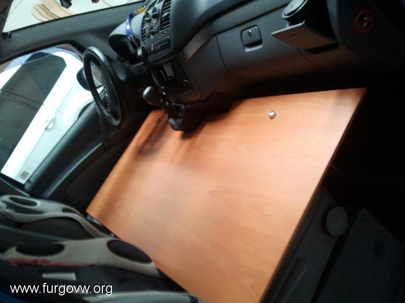

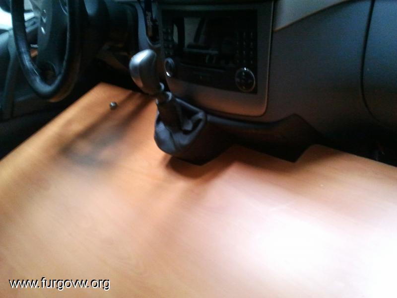

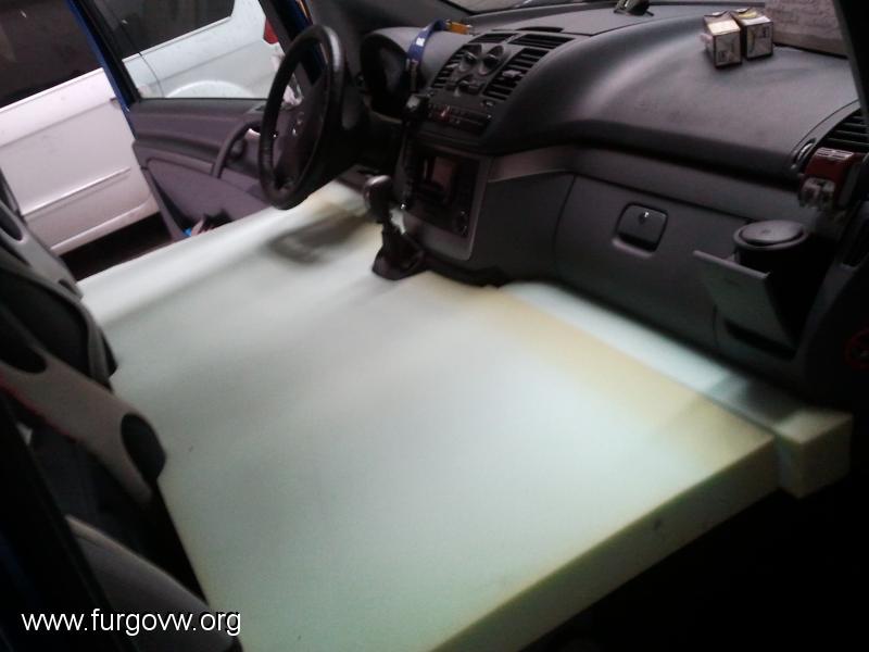

Muy bueno, yo cuando pensé en hacerle la cama a mi cría fue la primera solución, pero la parienta me acojono diciendo que si le daba miedo por si se caía y al final se la puse en los asientos delanteros.
Os dejo una fotos por si alguno os sirve de ayuda...
Primero hice un tablero que encajaba en los dos asientos delanteros, con ello no tiene posibilidad de rodar para ninguno de los lados
Luego se le pone un colchón encima
Así conseguimos una cama de 160X70.
En las zonas del tablero que vuelan del asiento lleva dos patas para que no vuelque.

buenisimo,me lo apunto para un futuro.
Tienes planos con medidas...
