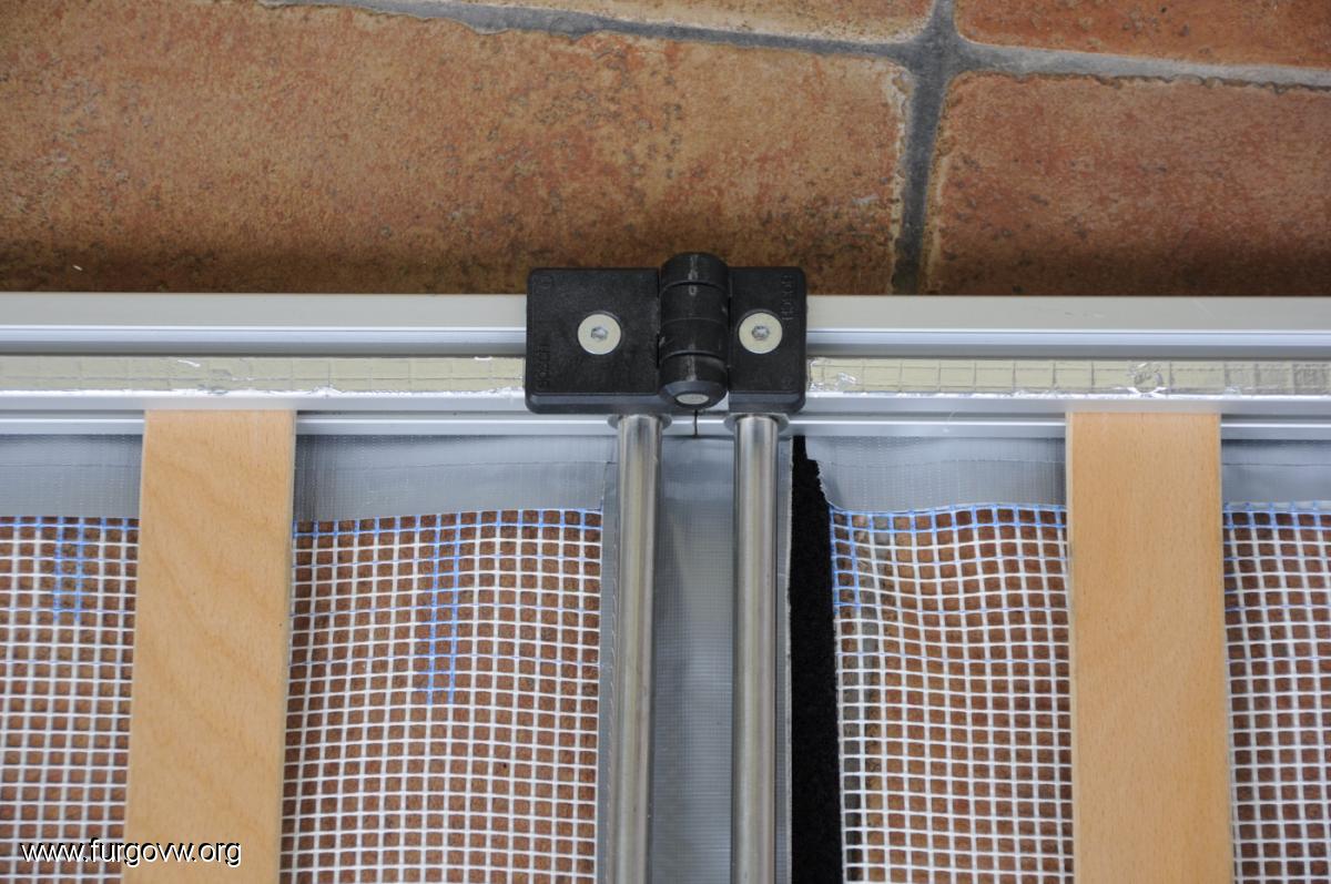

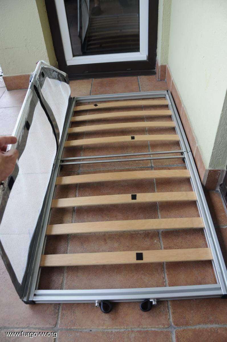

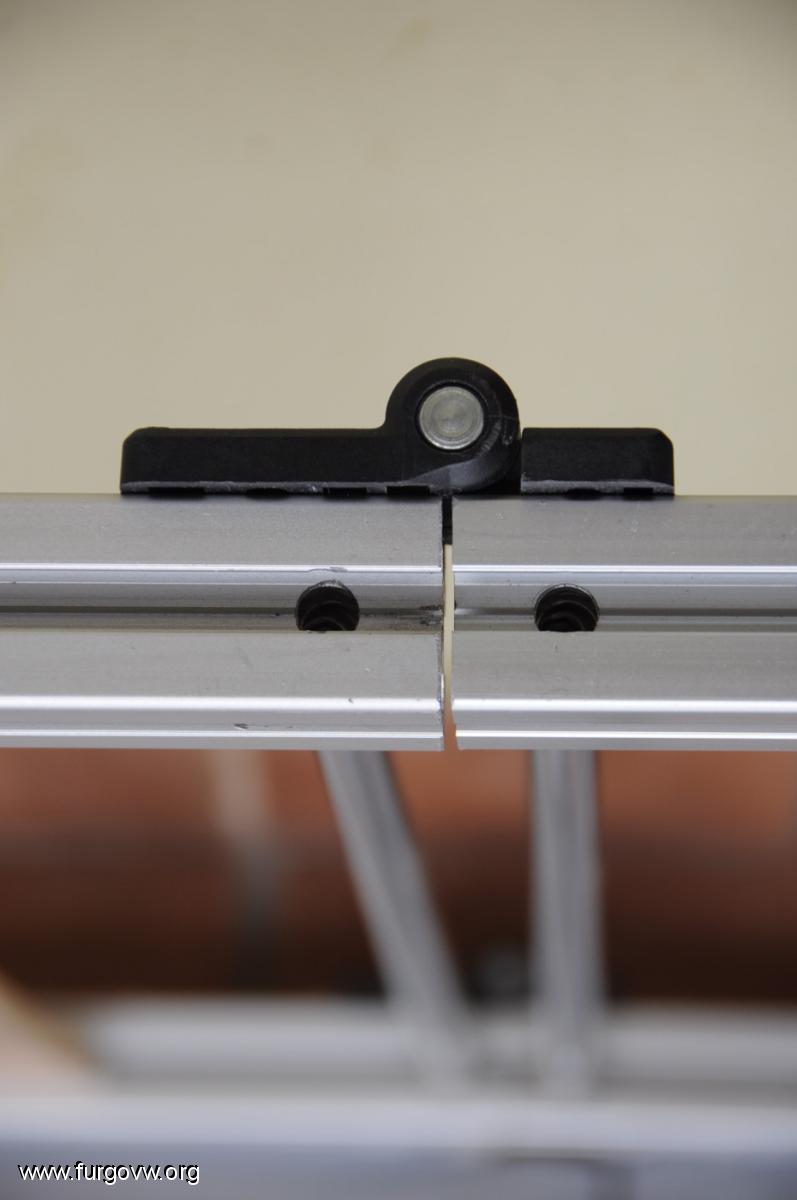

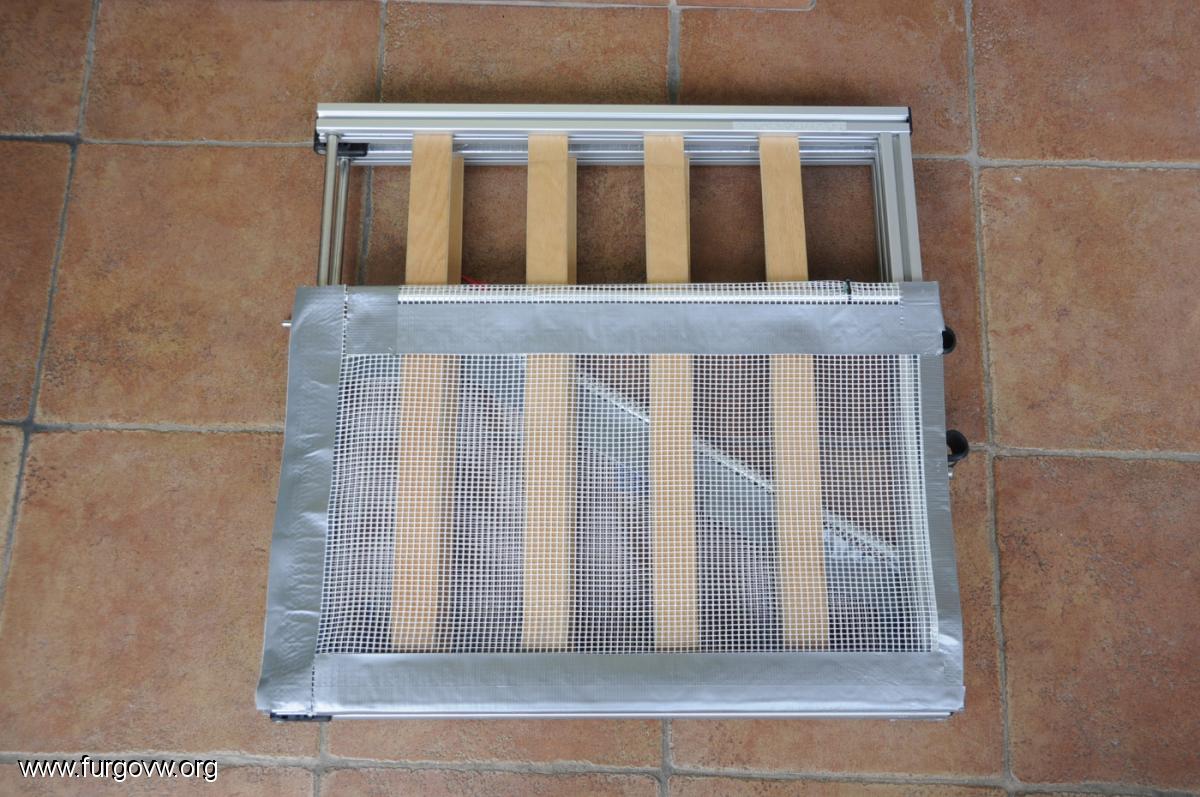

Lo que he hecho es un bastidor de perfil bosch de 30 que amablemente me dio mi exjefe. Las medeidas son de una cuna estandar 1200x60. Lleba dos visagras de forma que cuando se pliega forma una figura cuadrada de 60x60. Las lamas son de un somier de verdad encontrado en la basura, cortadas a la medida, encajadas en el perfil y atornilladas por la parte de abajo.

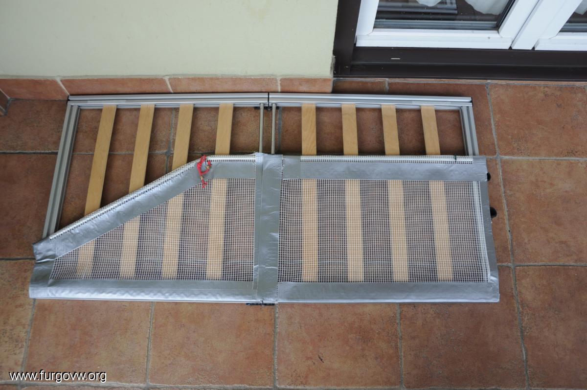

Los tubos superiores son de diametro 8 curbados a mano. Los del bastidor son de inox. Lo que tenia a mano.
Cuna plegada. Para facilitar el transporte.

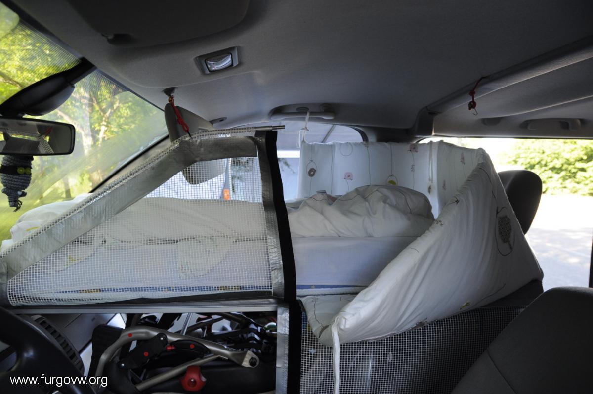

Una vez montado todo en la furgo y con la cria dentro de la cuna unire estos tubos mas el velcro, para la seguridad anticaida.

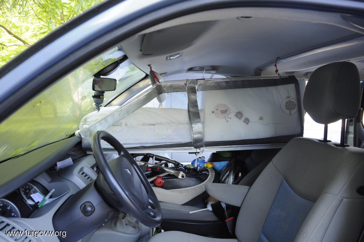

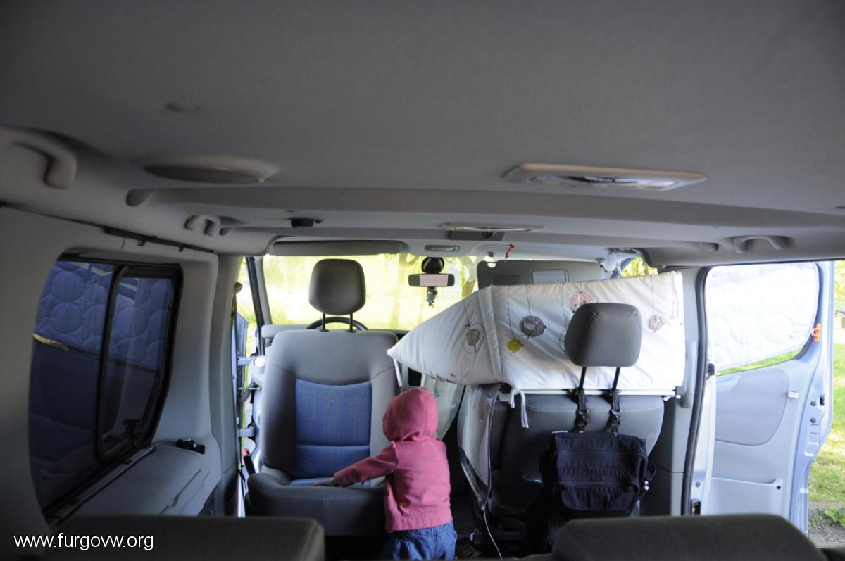

Este es el aspecto que tendra colocada la estructura.
No se aprecia, pero he colocado cuatro tiras de lija adesiva transparente en las esquinas, para que el colchon no se menee.
Visto por abajo. Bisagra y tubos de refuerzo. La cinta plateada tapa los agujeros de los tornillos de sujeccion de las lamas.

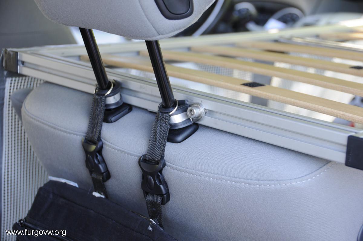

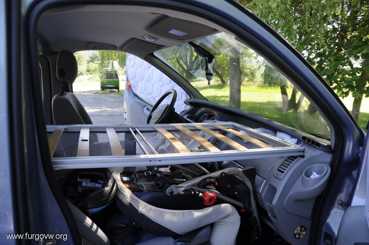

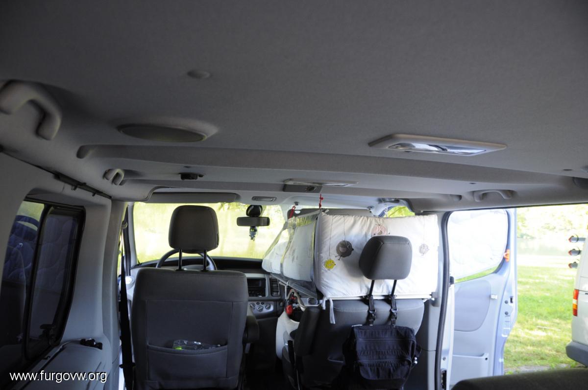

Solo tengo que inclinar el asiento, para formar una linea horizontal y meter el reposacabezas en las bridas.
Detalle del fuerte amarre de las bridas con el cabecero del asiento. Para ello solo hay que quitar el cabecero y volverlo a poner ya con la cuna montada.

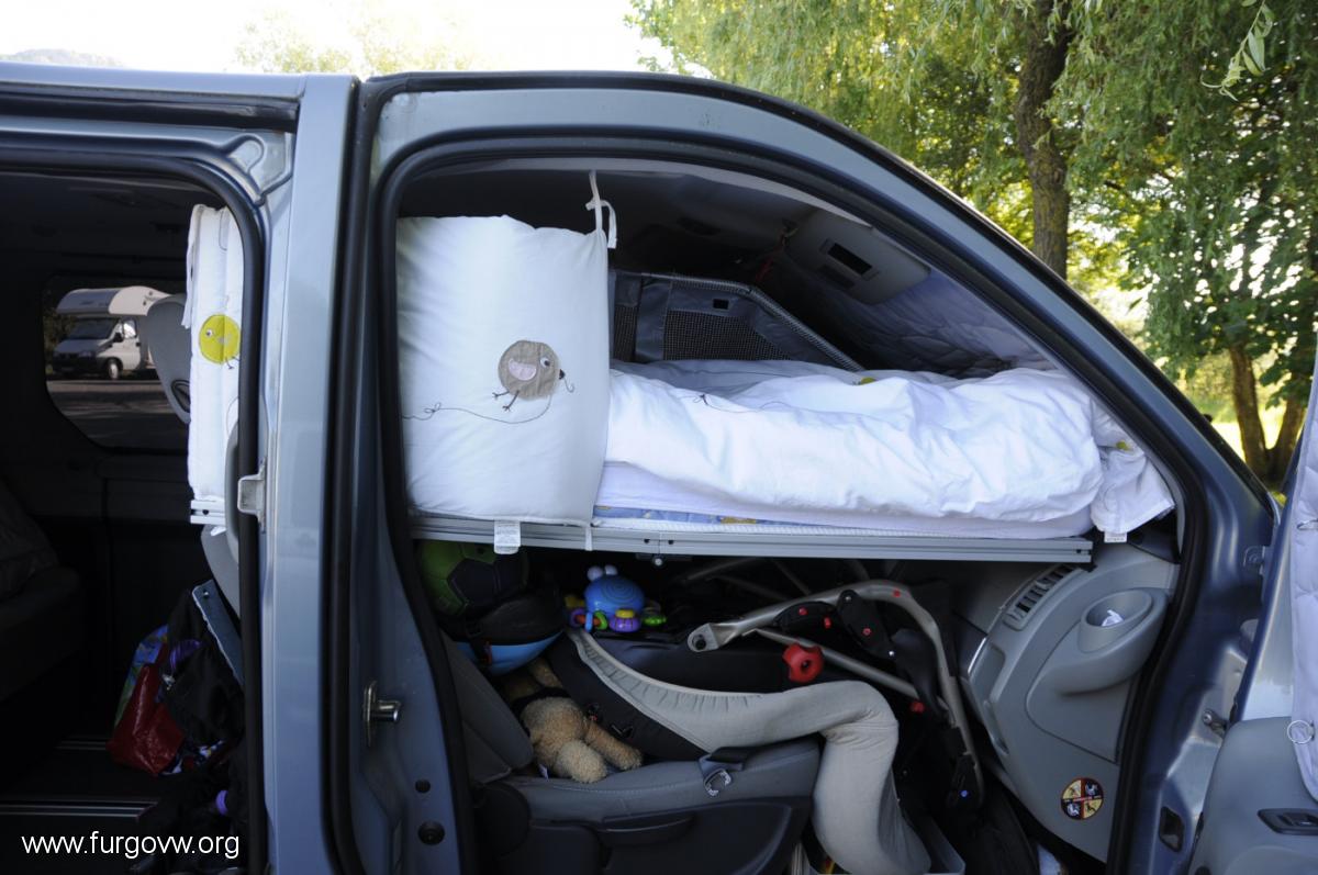

Aqui le vamos poniendo la chinchonera y el colchon, como son medidas estandar todo lo que tenemos en casa nos vale para la furgo. Primera red en su sitio.
Los tubos se unen a mano, el largo entra en la union del torcido.
Puedo girar el asiento sin problemas.

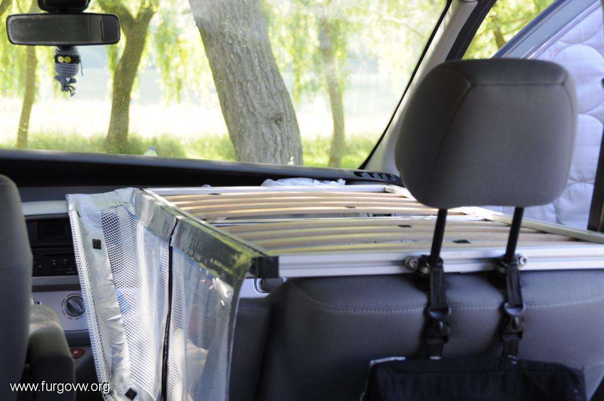

En el extremo del bastidor, sobre el salpicadero he pegado dos centimetros de velcro, suficiente para que no se mueva la cuna.
Puedo aprobechar el hueco del asiento para dejar cosas.
Practicamente no le quito sitio a la entrada de la puerta corredera.
La primera vez que la probamos tuvimos mucho miedo, de como reaccionaria Malen, 30 segundos de lloro y zzzzzz. Las demas veces ya duerme como en casa. Ufff
Al tener 1200 de largo me debe valer para unos cuantos años.
Espero que sirva de inspiracion. Gracias por pasar.
