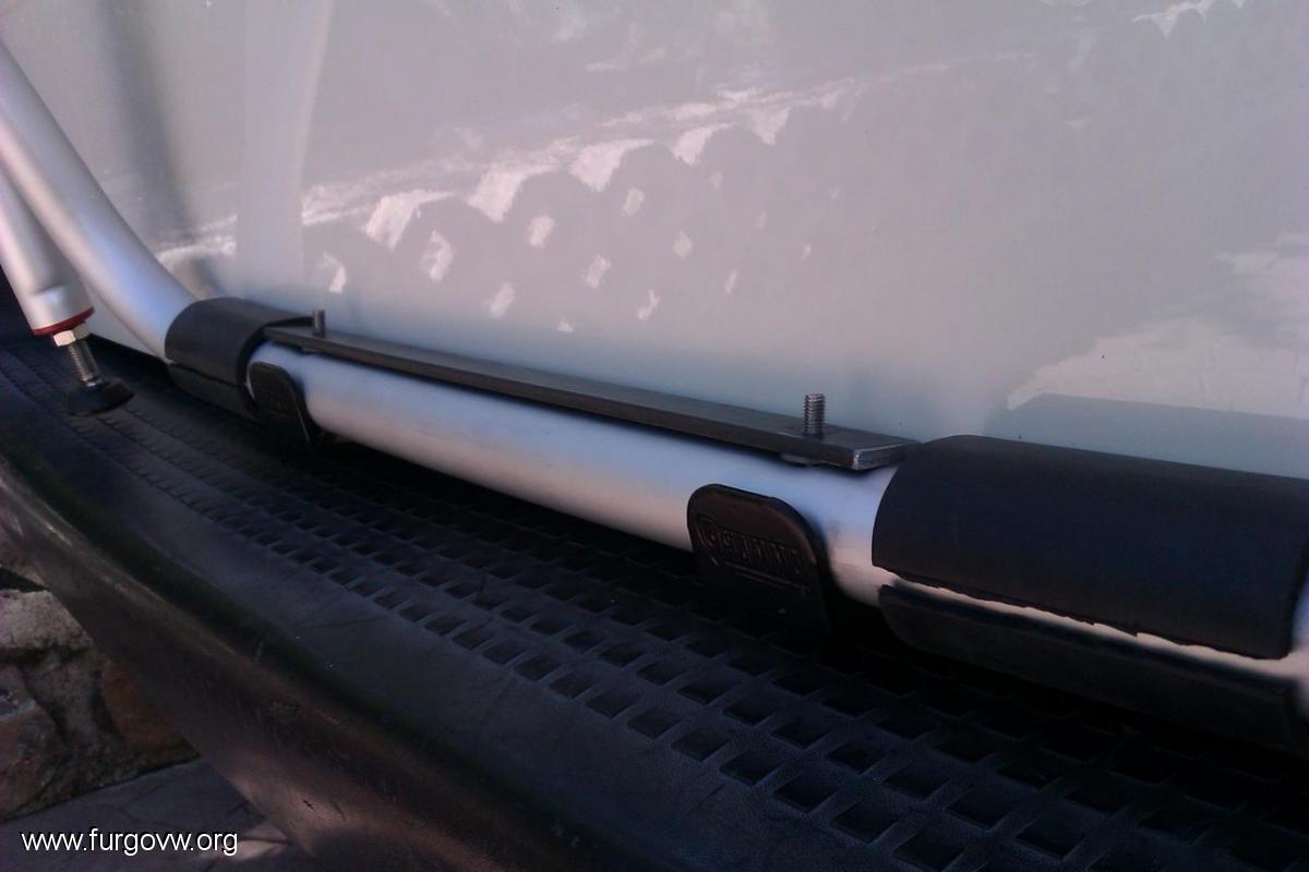

Pues yo tomando ideas prestadas de este hilo y otro más que hay por ahí, he diseñado este antirrobo para el portabicis....
Espero que le sea útil la idea a alguien más, y sobretodo que sea útil de cara a los cacos!!!!!!!
La cuestion es una pletina con agujeros roscados de M5 para atornillar los anclajes de la parte de abajo, dejo una fotito para que alare...
Además las tuercas de arriba del portón con unas gotitas de pegamento, para que no se pueda aflojar nada, y cuando quiera queitar el portabicis sale entero, pero hay que desenroscar los tornillos de las fijaciones de abajo del portón, con este abierto.

Cita de: pabli70 en Agosto 31, 2012, 01:30:51 am
Este es el sistema que yo estaba buscando y no se me ocurría. Tenía otra idea basada en el mismo concepto (el de tener que abrir el porton para soltarlo) pero habia riesgo de rozar la pintura y tal. Me parece sencillo, fácil de fabricar, de quitar u poner,.... en fin, es perfcto.  .ereselmejor
Gracias, tío.

Cita de: Bortx en Agosto 31, 2012, 08:02:21 am
Gracias, tío.
De nada!!!! gracias a tí por alabarlo!!!!  ;D
Me alegro mucho que la idea le sirva a alguien, aunque he de decir que yo tenia una idea similar pero un poco más entreverada, esto se le ocurrió a mi padre (la experiencia cuesta años tenerla) ;)
