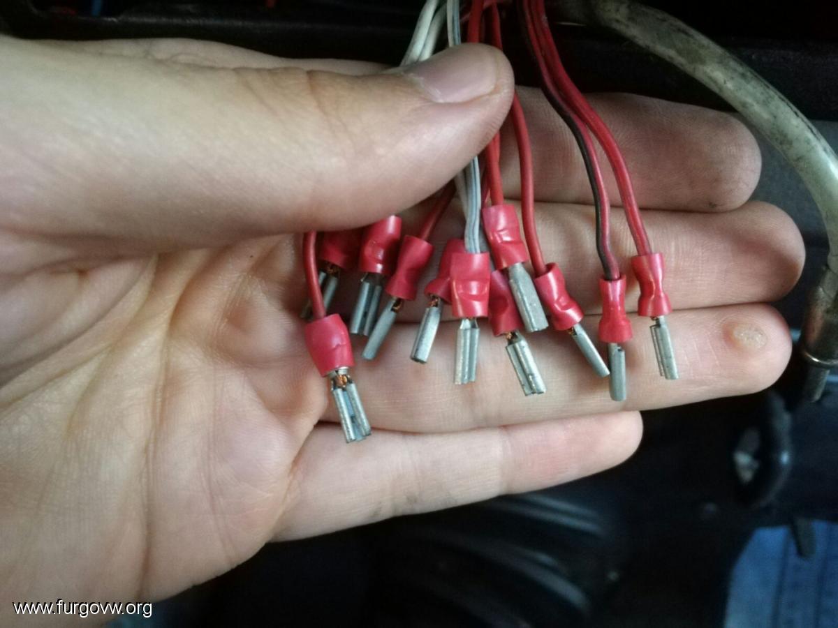

xtian_1_2_1
Hola a todos!
Os escribo con una enorme necesidad!
Llevo 3 intentos de colocar mi nuevo reproductor y creo que cada vez lo lio más.
He soltado los cables para intentar conectarlo directamente al conector de mi nueva radio pero no doy con la posición de cada uno...si es que así fuese a funcionar claro!
os adjunto una foto por si hay algún truco o algo que ayude a diferenciarlos...yo los veo iguales todos!
Además de este "problemilla" creo que al tocar por ahí dentro...no me funciona ni la toma de mechero del salpicadero, la que está al lado del volante casi, ni un reloj digital quee staba colocado justo debajo de la radio...
Algo de luz por favor!
Mil gracias por adelantado
