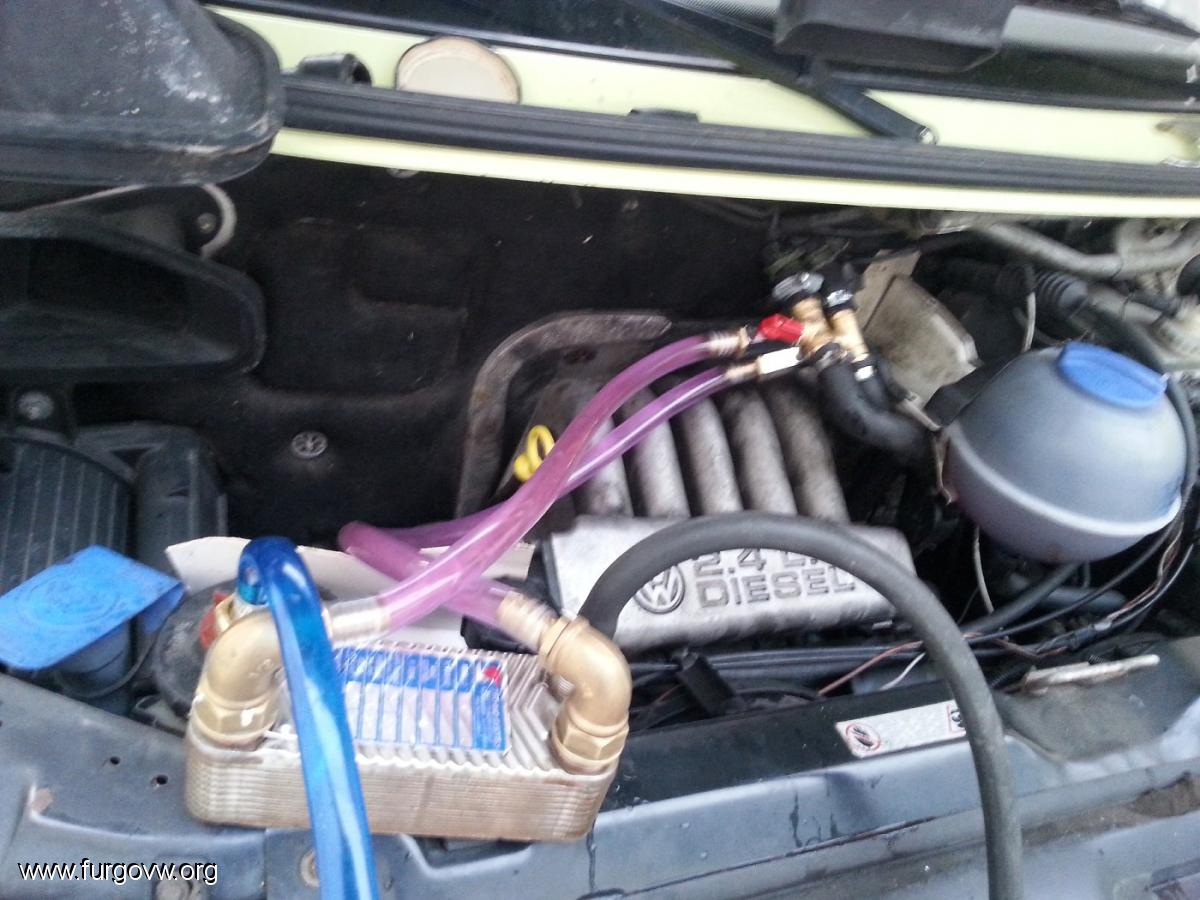

Buenas.
Si que tengo un montón de fotos.
En su día lo que pensé era tener agua caliente con el motor parado.
Y como tenia tiempo y materiales pues me puse manos a la obra y a sacar esquemas de tiempos y rendimientos.

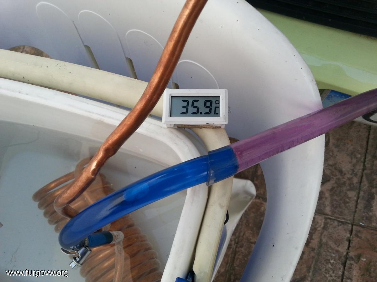

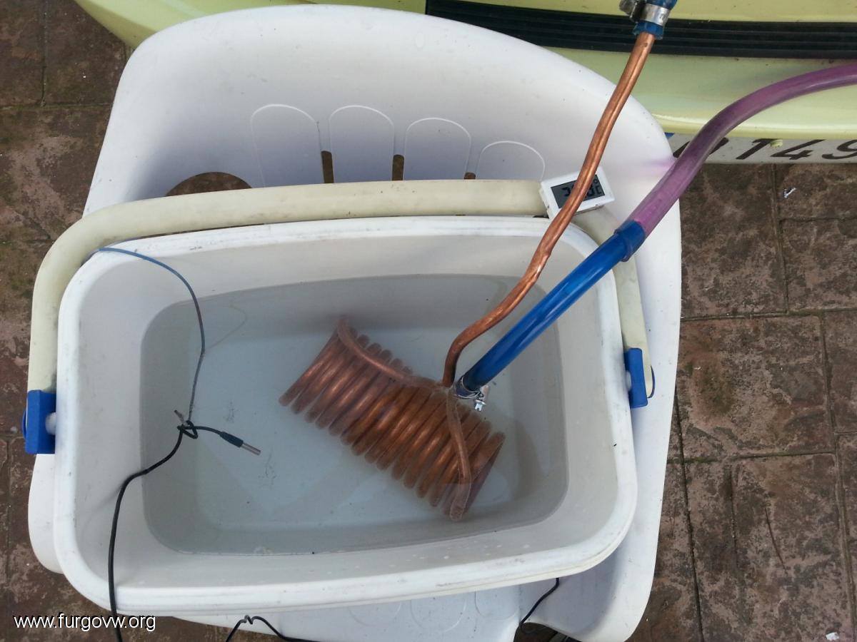

Primero probé con un serpentín de cobre (método gofio ).
Y funcionaba bastante bien  pero tenia un gran problema para mi.que me gusta ducharme por las mañanas.
que tardaba muchísimo con la furgo parada.es decir a ralenti y si la furgo estaba fría tardaba demasiado .eso si con la furgo en marcha funciona de maravilla.

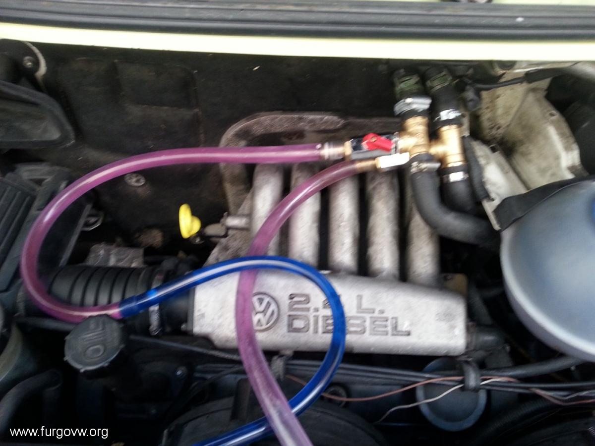

Le puse manguera transparente y observe que el problema puede ser porque en parado la bomba de agua de la furgo mueve muy poco caudal .por lo menos en mi motor (2.4d)
Luego probé con un intercambiador de una caldera de unas 10 placas. Y la cosa mejoró muchísimo .casi el doble de rendimiento que con el serpentín. Y a ralenti estupendo.
Luego probé con un intercambiador de  20 placas.y me quede alucinado del rendimiento.
Luego cono tenia varias bombas de agua (sumergibles )
Estube probando cual era la más rápida para tener agua caliente en parado.y resultó ser la original de la Cali (creo que es la comet de 9litros hora).
A si que nada .lo monte todo y me fuy a probarlo. Con la idea de mejorarlo algún día.
Pero resulta que funciona tan bien que así se quedo hasta día se hoy.
Pasa de 15 grados a 40 en 6 minutos más o menos .con el motor ya caliente y andando.
Y en parado con el motor frio algo más del doble unos 15 minutos como mucho.
Aunque lo que hago es que siempre suelo llevar el agua caliente .así tarda menos en calentar.
Los materiales efectivamente mételo de instalaciones solares térmicas. Estos materiales aguantan más temperatura asi no tendrás problemas.
Nunca publique el brico porque siempre pensé en mejorarlo.
Ahora me estoy preparando otra t4 california.una 2 5 tdi.
Y le tengo que instalar el agua caliente. Lo voy a hacer igual que en esta .pero aparte le voy a intercalar otra bomba para mover el agua del refrigerante .como la que tiene de serie las vw, pero más cerca del intercambiador para que aproveche la inercia térmica del motor.
En cuanto lo haga prometo poner el brico para ayudar a la gente igual que me ha ayudado a mi este hilo.
Dejo unas fotos.

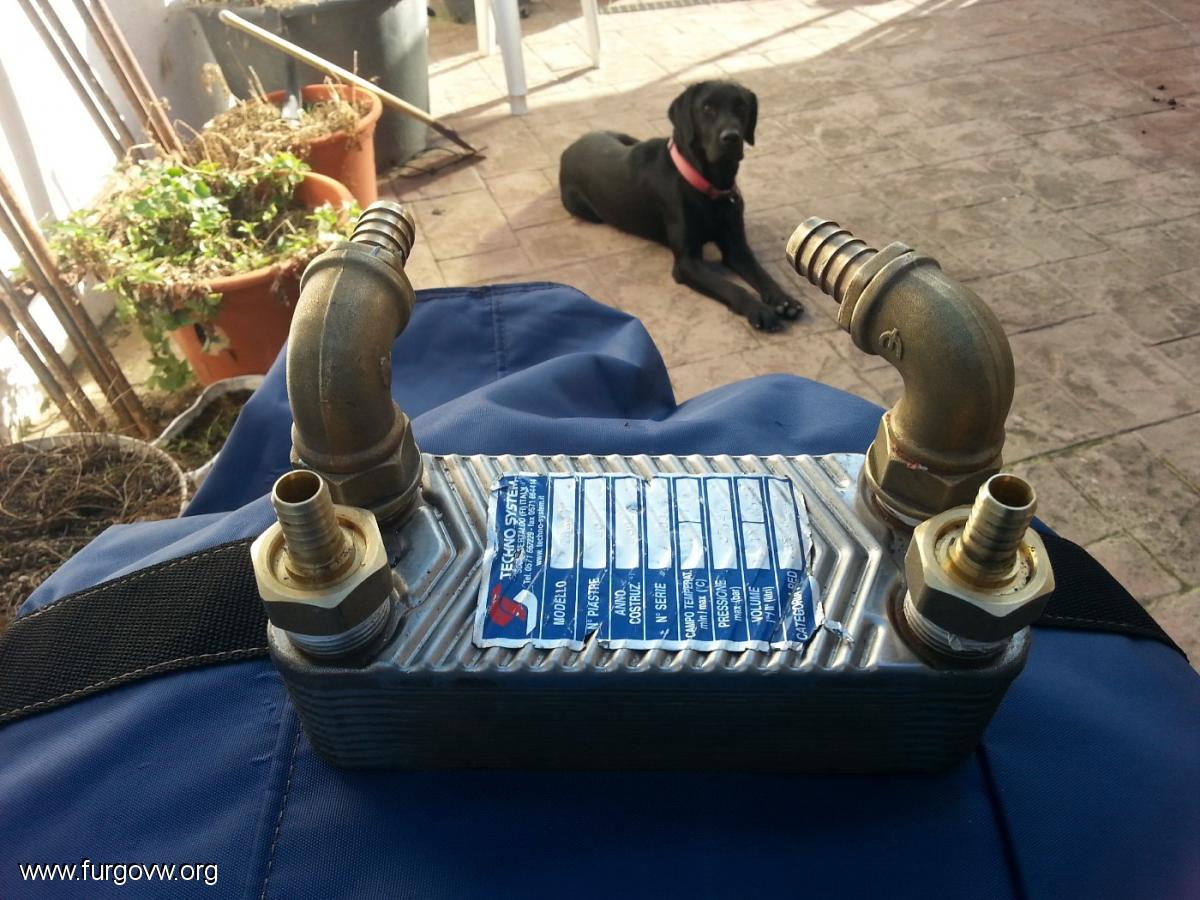

aballana

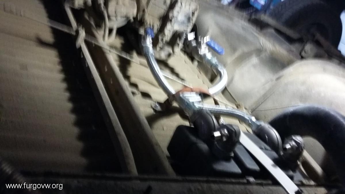

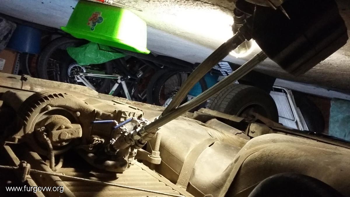

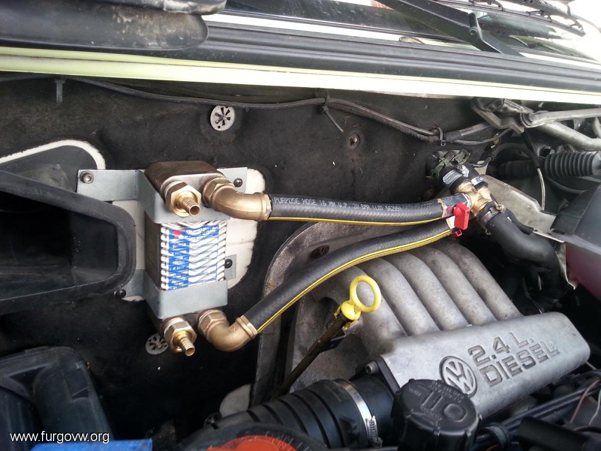

Hola,
Tengo ya el intercambiador en su sitio.ahora faltara la instalacion de las tuberias de agua.
os dejo alguna foto.salen del reves; con el mobil no se girarlas.
saludos y gracias por toda la informacion que los que lo teneis montado estais aportando para que nos sea mas facil a los que estamos en proceso!

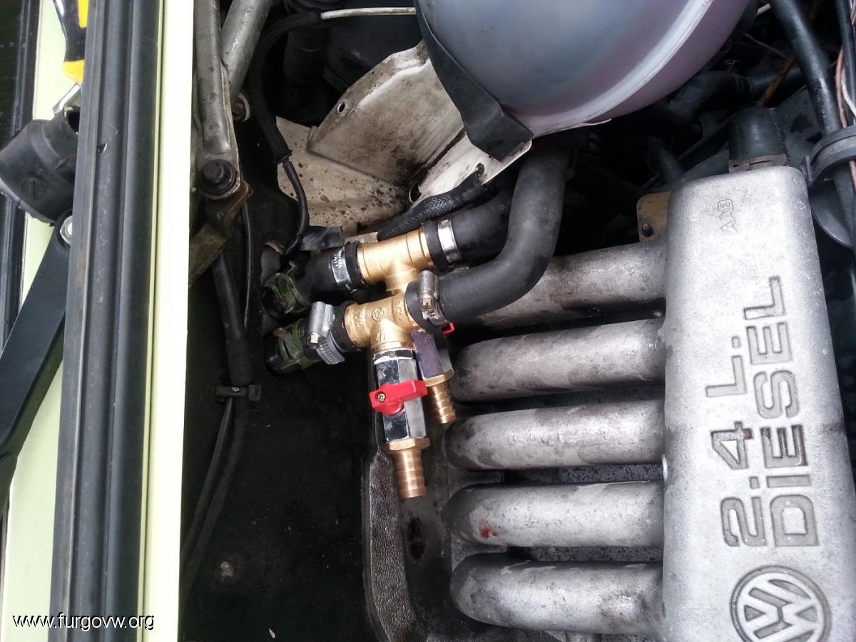

Sigo teniendo algunas dudas más que preguntaros. Una vez que el motor está a noventa grados y conectamos el sistema de calentamiento del agua la temperatura del motor baja, ¿ese descenso de temperatura es muy repentino o no? Lo digo porque si es muy repentino tengo la duda de si eso es bueno o no para el motor.

Pues en cuanto si baja demasiado la temperatura .tampoco algo alarmante ni peligroso para el motor .si entra a 90 grados saldrá a unos 60 grados.eso no es nada.lo vuelve a meter al sistema de refrigeración. Yo tengo dos relojes uno que indica la temperatura del refrigerante. Y el otro toma la temperatura de la culata.
El que está pinchado en la culata ni se mueve. Y el que toma la temperatura del agua (el del cuadro original  ).si que baja un poco ,como una línea. También depende de como tengas la ruleta de la calefacción que es la que hace que entre más o menos agua al intercambiador y al radiador de la calefacción. Si pones la ruleta a la mitad pues la furgo ni se entera de la disminución de la temperatura.

AFRAGO
Aballana, me encanta tu intercambiador de placas, puedes indicar donde lo adquiriste?
