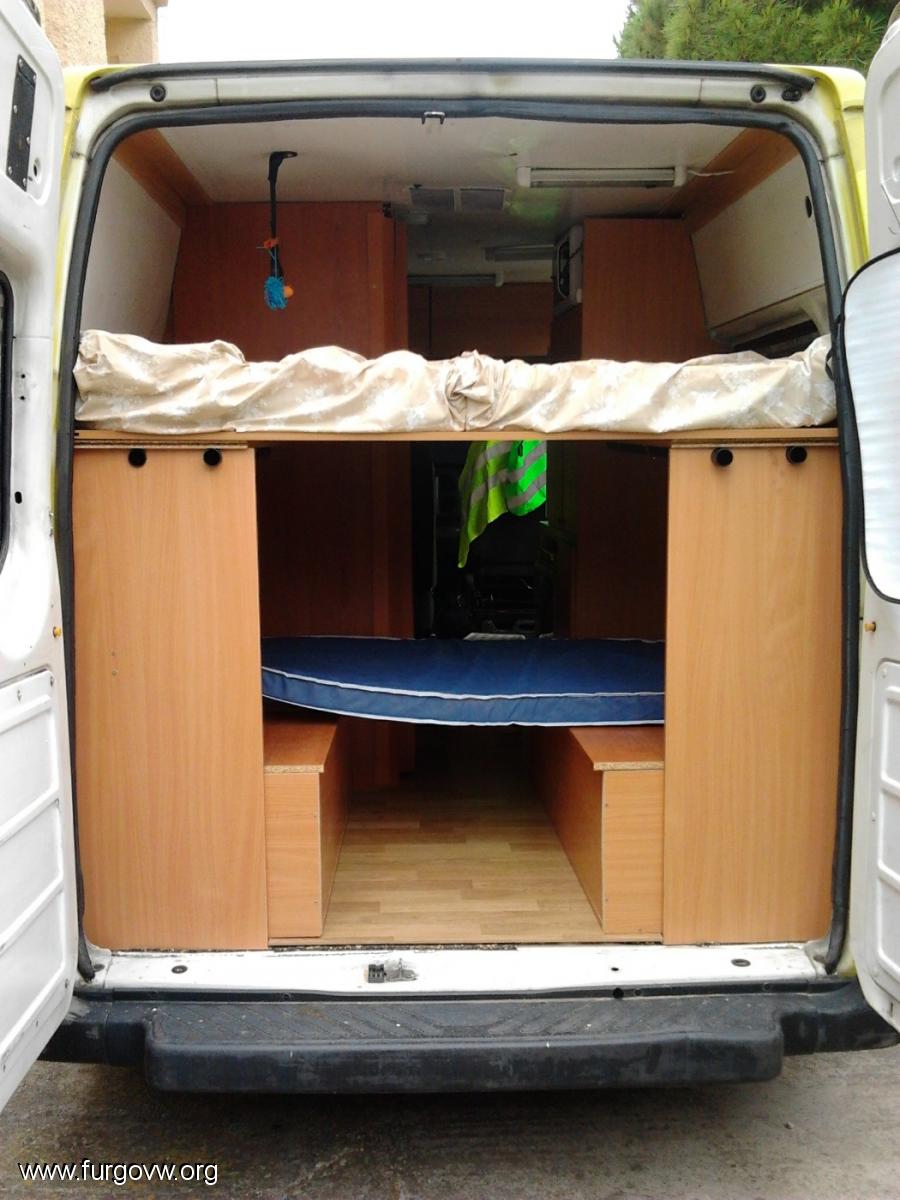

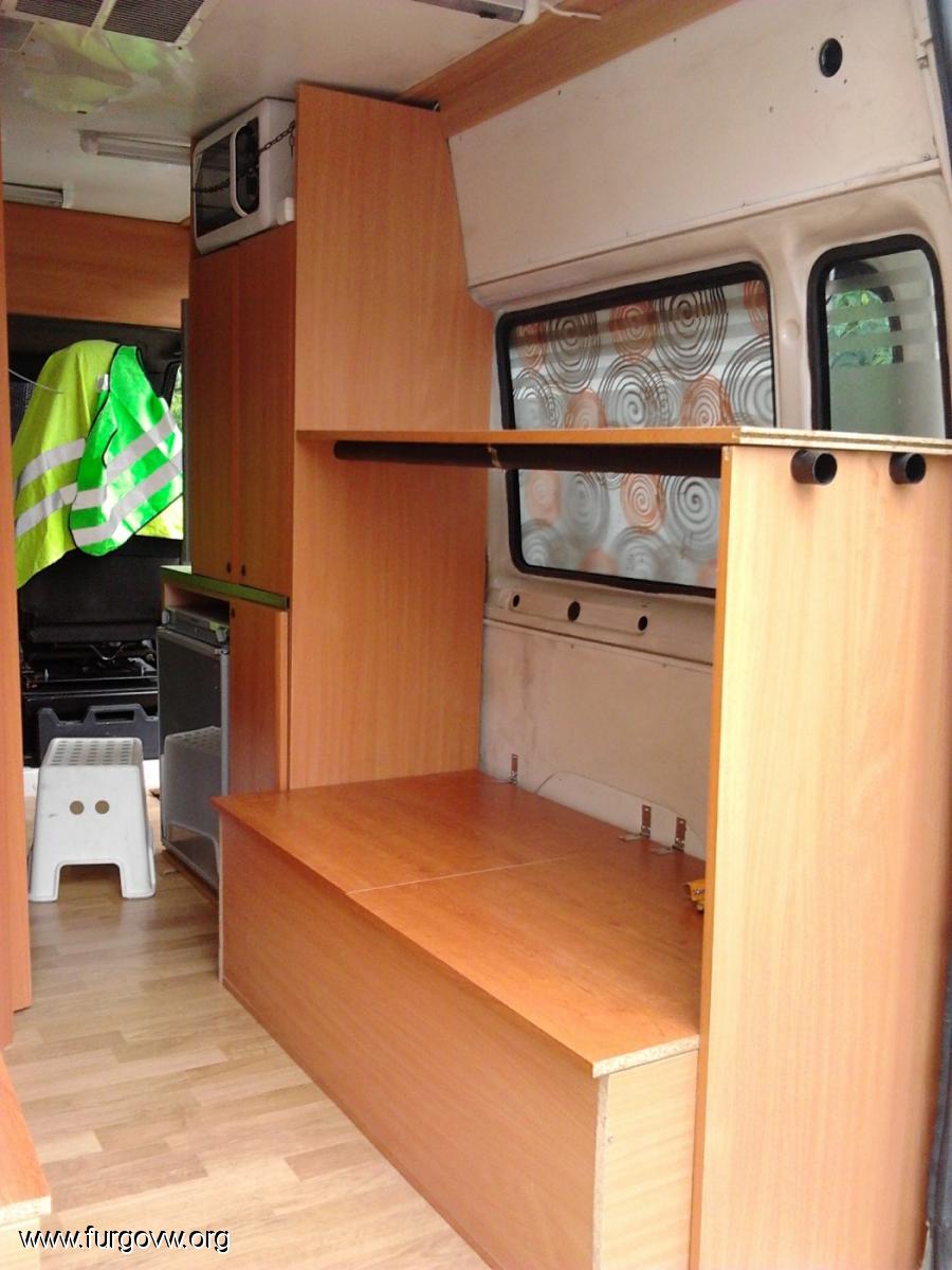

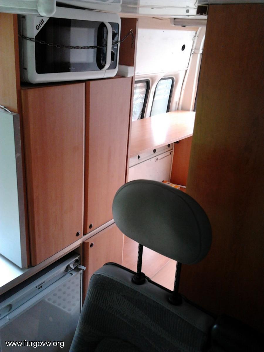

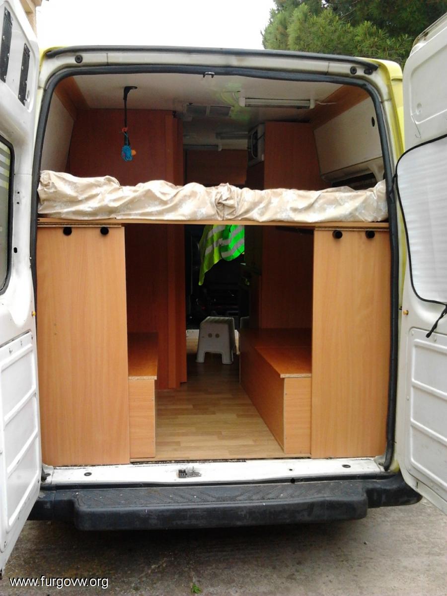

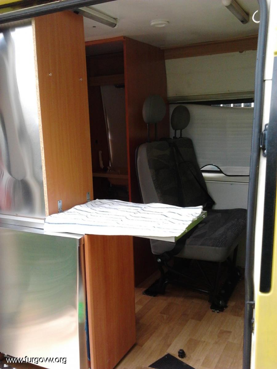

Tras comprobar que los niños tienen la mala costumbre de crecer esta es mi tercera reforma en la furgo. he conseguido con una ford transit batalla media y semielevada 4-5 plazas de pasajeros y 4 plazas para dormir en la parte trasera ( se puede poner una hamaca en la parte delantera). En la reforma previa teniamos muchos más cajones y armarios, pero nos hemos dado cuenta que para viajar por Europa no hace tanta falta acumular cantidades ingentes de comida ( en todos los pueblos hay super) ni tanta cantidad de ropa ( siempre hay lavadoras en campings si quieres parar), además hemos disminuido el tamaño del lavavo y eliminado plato ducha ya que lo único que nos ocupaba era sitio y como digo hay muchas alternativas para ducharse fuera de la furgo o en camping. El montaje no es complicado ( me ha llevado dos semanas) y espero que os aporte nuevas ideas. Un saludo

Hola amigo es una transit;  los asientos traseros dobles son de autobus de una trasnit doble ( homologados - en toledo hay un desguace de una)junto con el resto de mobiliario en breve se homologará todo incluso modificación de plazas. Lo bueno de medir 1,71 es que no tienes tanto problema de ocupación de cama  ;D , la cama doble de arriba es de 175 ( hasta ventana) y la de abajo es de 170. Un saludo si quieres más datos lo dices¡¡

Muy buena distribución y muy bien aprovechado el espacio. Por cierto, ¿el comedor lo haces con los asientos delanteros o con la cama de abajo?
Otra cosa: pensaba que no se podían colocar asientos de autobús en una furgo, ya que son de otra categoría ¿?

A elejir. Comedor delante o comedor detras ya que todas las camas son desmontables. Lo de los asientos, cuando lo homologue  todo en el 2013 os cuento.
