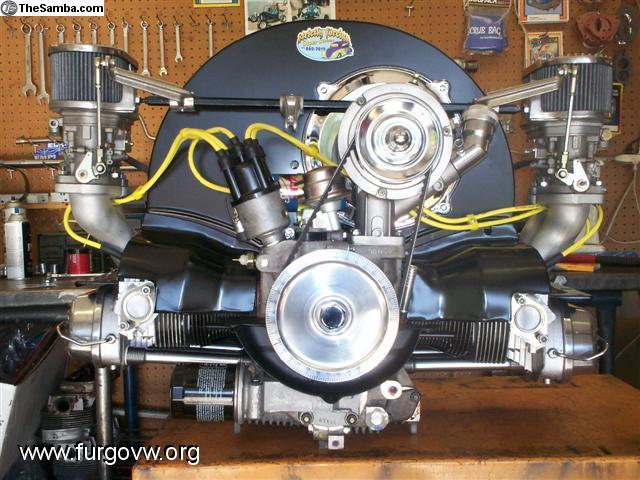

y como que no hay una foto de tu furgo???'por dios!!!enseñala ya!!!!con lo que me molan los motores con carburador weber!!!!!lastima que no tengas un 2.0 para ponerle el doble carburador...porque seria de pajilla!!!!!
fotos fotos!!!
frakitcr has hecho lo nuestro?
