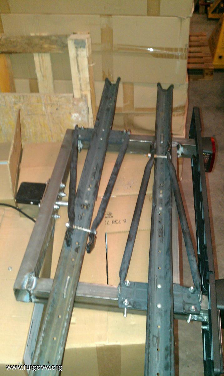

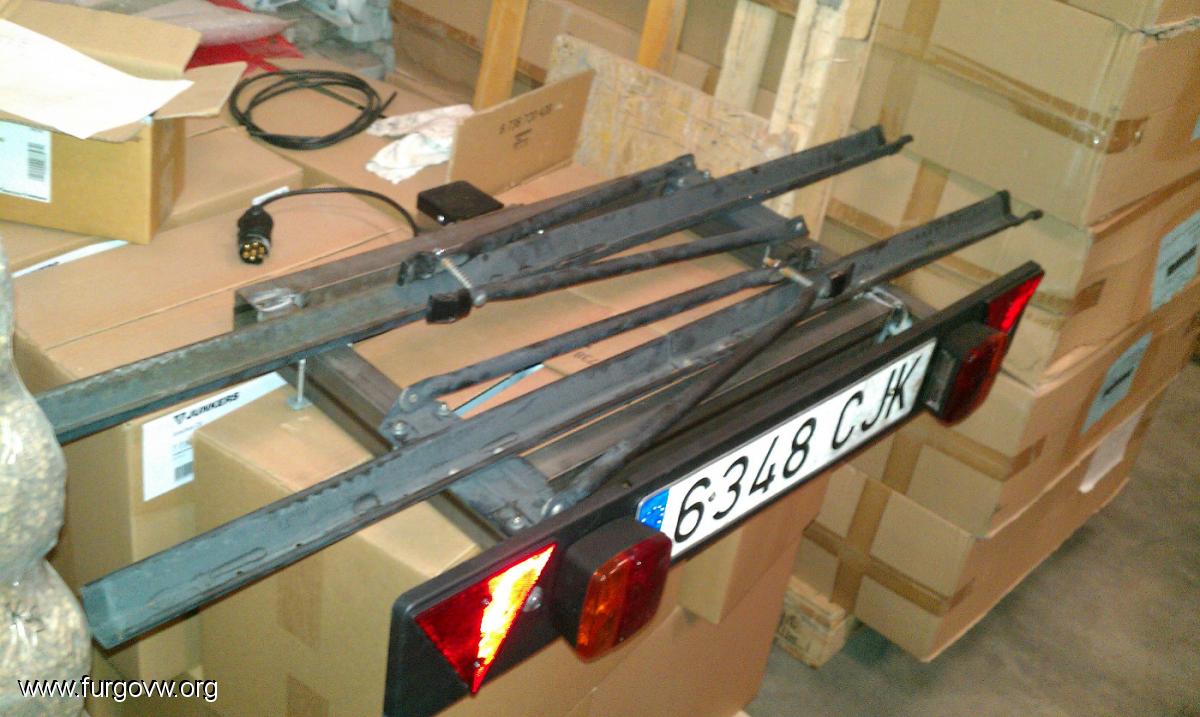

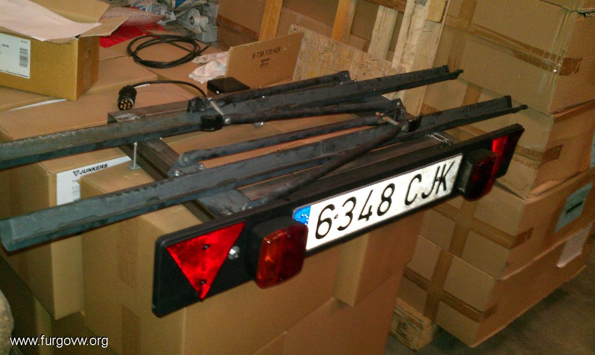

Bueno para los ansiosos. Unas fotos del portabicis terminado, a falta de pintar. Y como ha quedado bastante bien (bajo mi punto de vista), quisiera pintarlo que se quede perfecto..
Qué me aconsejais? pintar con un spray normal, y chimpun.. o llevar a un sitio que lo pinten y al horno, y se quede (como nuevo)..
Otra cosa, los portabicis de baca, como sabréis son reciclados, usados y viejos. pero con el tiempo, si me gustaría comprar unos nuevos y ya sería la bomba.

Santaia70
Cita de: josexote en Agosto 03, 2012, 10:24:00 am
Los triangulos reflectantes que he visto hasta ahora iban al reves, con la puta para arriba. ¿Es indiferente? Creo que su funcion es recflectar pero me ha llamado la atencion

josexote
Cita de: Santaia70 en Agosto 03, 2012, 10:32:56 am
grrrrrr lo sabia!! jejeje, es que al poner el portamatrículas, no sabía en qué posición ponerla, si para arriba o para abajo, y me fijé en las letras que lleva escritas por detras, con la marca, y eso.. y así era como se leían hacia arriba. pero bueno, son dos tornillos, les daré la vuelta pues.
.panico .panico

nananino
Santaia70
Cita de: josexote en Agosto 03, 2012, 10:45:42 am
.panico .panico
No se si es importante o da igual, su funcion la cumplen. Para darle la vuelta no te olvides de los intermitentes ni de las luces de posicion.
Para los intermitentes cambia el 1 por el 4 y las de posicion el 5 por el 7.
El 1 es el de arriba ( el lado contrario a la muesca) y se cuentan en sentido horario para el del coche(o furgo) y antiorario para el remolque(o portabicis) el 7 es el del medio.
