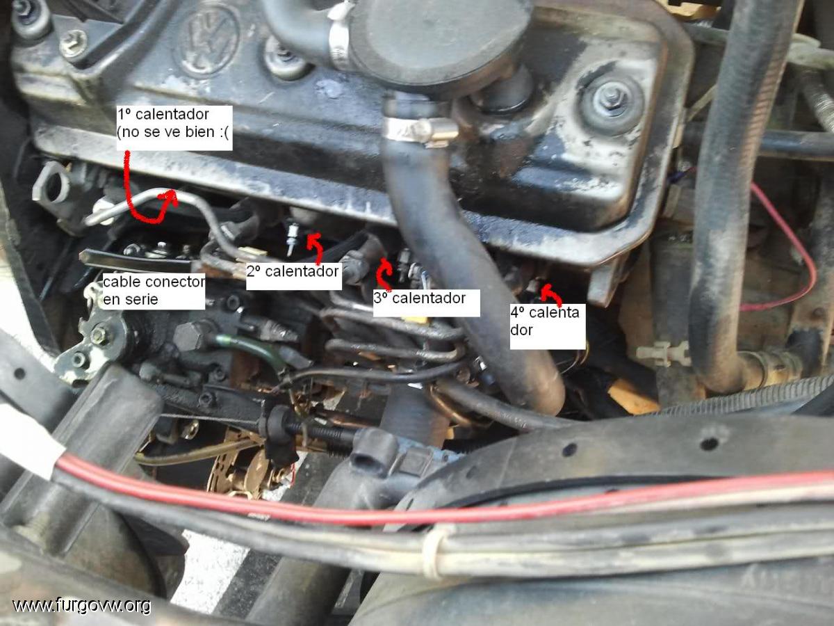

solución: Despues de leer mucho y preguntar a profesionales me decidí por el Cambio de los calentadores (la mia tiene 4)  y acerté. Lafurgo arranca como recien salida de casa!!  .palmas
Yo los he cambiado todos porque cuestan sobre 10-12 € cada uno  y no merece la pena dejarlo a medias.
Descripción del trabajo:

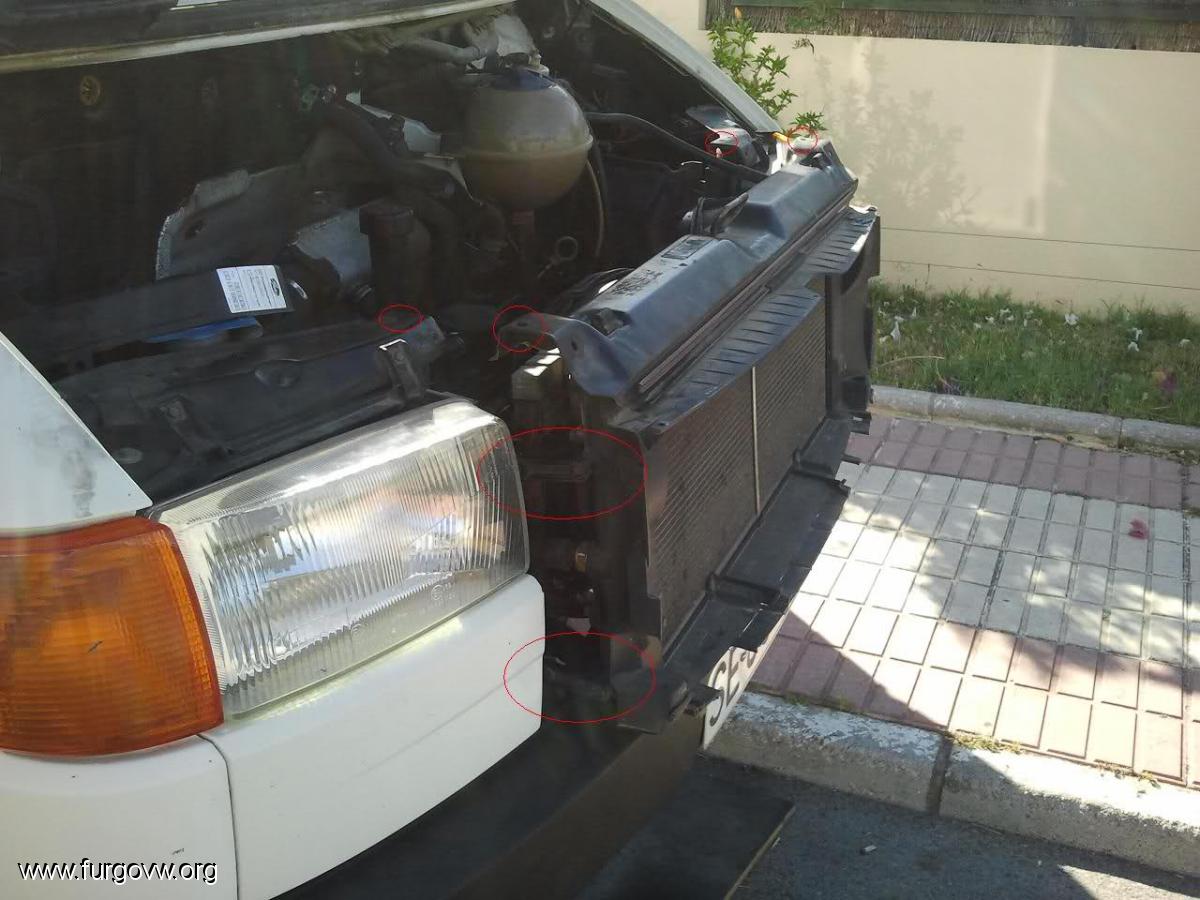

1º) Quitar parrilla forntal y desatornillar el travesaño frontal ( muy facil)
2º) Desplazar el radiador hacia fuera con el sistema de visabras que tiene para dejar espacio para trabajar en el motor (ver foto)
3º) (HO HACE FALTA QUITAR LA BOMBA DE INYECCIÓN) desconectar la bateria

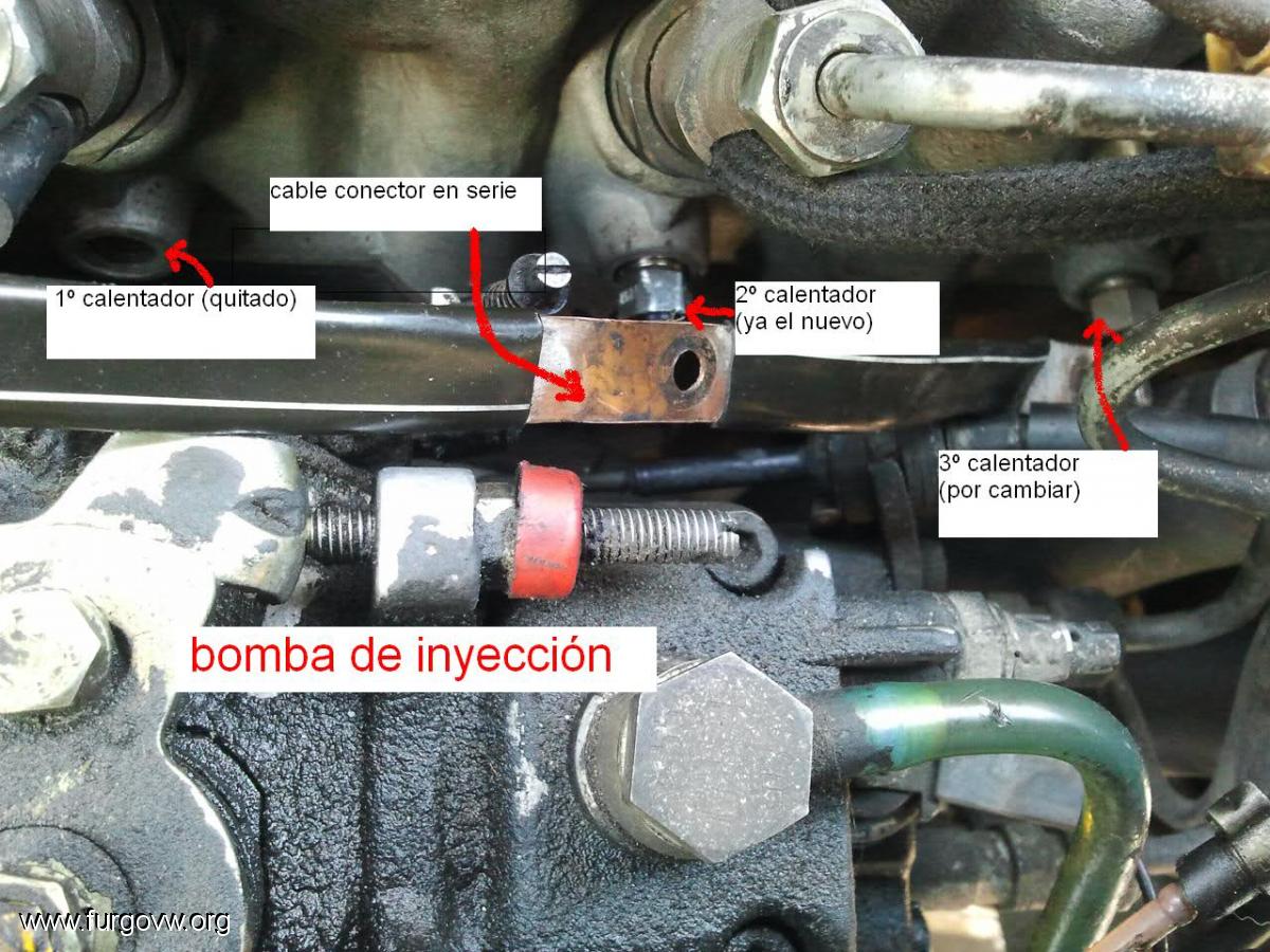

4º) Desatornillar en cada calentador la tuerca que agarra al cable que los conecta todos en serie y sacar dicho cable (que es plano y grueso, de cobre enfundado) (esto es dificil si tienes las manos grandes) En la foto señalo dónde estan situados los calentadores de la t4 1.9 D aunque no se ven facilmente a primera vista
5º) sacar cada calentador (son muy parecidos a una bujía) que va enroscado al bloque motor
6º) Cambiarlos por los nuevos y seguir todo el proceso a la inversa...

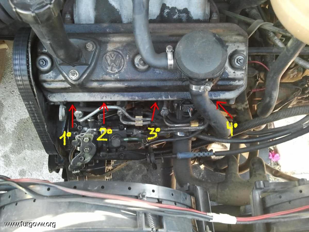

el motor de 1.9 D (el mio) tiene 4 cilindros y por tanto 4 precalentadores del diesel
tu motor : 2.4 D lleva 5 cilindros y por ende 5 calentadores.
si no me he equivocado, la foto que te pongo es de tu motor, y ahi se intuyen bien donde van los calentadores (en el lado de la culata que esta debajo)
otra cosa es que alguno tenga dificil acceso...  :(  Acuerdate de que el radiador lo puedes sacar para afuera unos 10 cm y te deja mas espacio para maipular la parte frontar del motor.
espero te ayude, un saludo
Keko5
Hola, como has cambiado el ultimo si es que lo has cambiado? en mi caso tengo una 2.4 y lleva 5, y el ultimo el quinto es imposible sin sacar la bomba inyectora, es imposible acceder a el, y los otros 4 tampoco es que fuera facil acceder a ellos

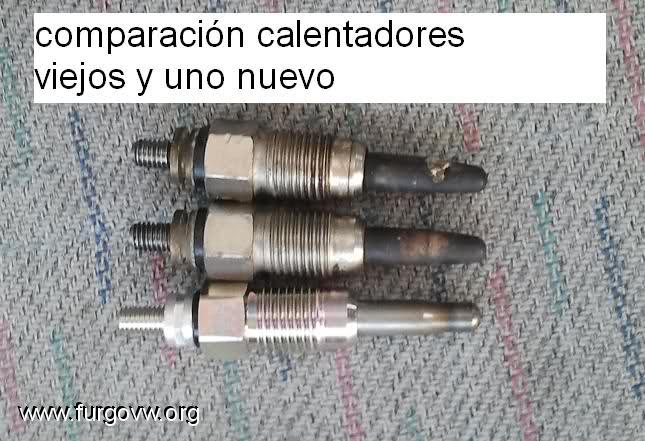

2- Revisar siempre que el calentador te salio entero. Si se te cae un trozo dentro del cilindro te puede dañar la camisa y el piston.
3- Asegurarse que el calentador nuevo es igual exactamente al viejo. Sobre todo revisar la longitud de la punta. Si es un poco mas largo te puede tocar en el piston y lo de menos es que te rompa el calentador.                                                                                                                                                                                                                  4- SI TIENES PRESUPUESTO. Es aconsejable si tienes un calentador mal los sustituyas todos. Al ser resistencias eléctricas tienen una vida útil. Con la misma van cayendo uno detrás de otros. Si solo cambias el que está mal no pasa nada. Cuando te falle otro lo cambias.                           Un saludo.
