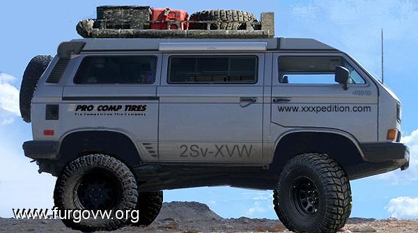

pues eso amigos!!! como ya hay un hilo sobre cuanto se puede bajar la T3, a mi me surge la duda de lo contrario..... cuanto la podemos subir para que sea parecida a la syncro sin serlo!  ;D para ir por caminos sin miedo a romper algo........

Para subirla se le ponen unos tacos de teflon, comO ha hecho salva-van. Los tacos se oueden poner d 1,2,3.... Cm en base a la altura k keramos. Los d salva-van creo no estoy seguro k son d 2,5 o 3 cm.

El problema no es cuanto se puede subir es cuanto puedes subir sin poner en compromiso la fiabilidad de las transmisiones....creoq con 3cm va bien la cosa...yo tengo que mandar hacer los tacos para mi syncro tambien.

Creo que te lo ha dicho por lo que pueden sufrir las juntas homocinéticas. Mi teoría es que si las subes mucho las juntas no trabajarán en su ángulo normal y puede que tengas problemas. Creo que para las syncro venden unas juntas especiales, con cierto margen en su ángulo de trabajo.
