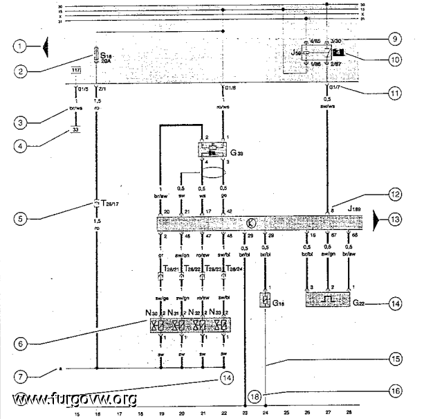

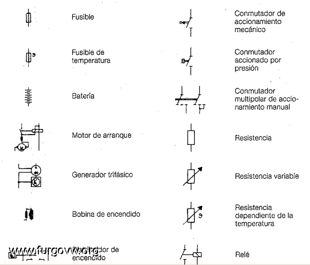

a ver, un poco de interpretación de esquemas...pongamos de ejemplo tu problema, el manual de esquemas eléctricos identifica cada componente, te indica cada cable con su color, a qué terminal va, a qué conexión se conecta y su posición en el vehículo en los manuales de taller viene la explicación al sistema de representación de símbolos de la VW (cada fabricante tiene mas o menos la suya)
los colores
el esquema
los símbolos

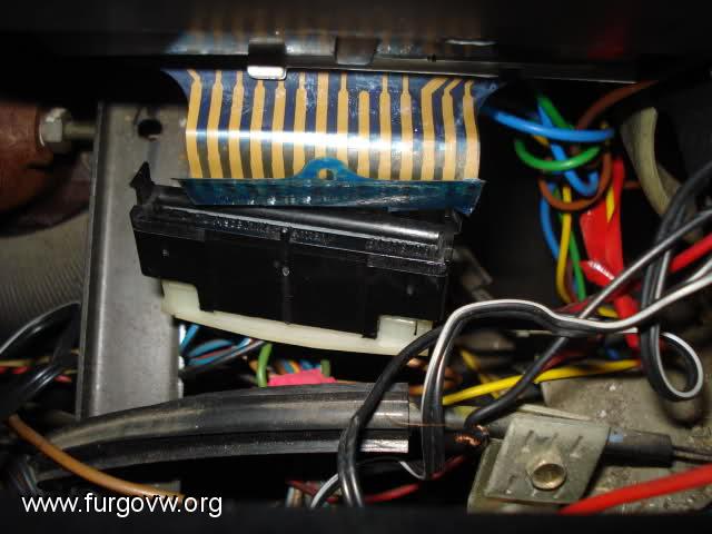

ahora vamos al específico de las t3 y nos vamos al que corresponde al portainstrumentos, está en francés pero se entiende...
en este caso la terminal de conexiones que nos interesa es la de los indicadores del cuadro que te saltan de forma aleatoria, esta es la T14, que pone que está bajo el cuadro portainstrumentos y tiene 14 conexiones, nos vamos al cuadro, lo quitamos y debajo aparecen un millón de cables (me importa un carallo sólo busco un terminal con 14 conexiones, no debe haber muchos)... epa! mira por dónde solo hay uno  .palmas
nos vamos al esquema, en el terminal T14 vienen grabados unos nº del 1 al 14 y a cada nº le llega un cable con un color diferente, está  el T14/1 el T14/2 el T14/3 etc etc ... efectivamente ahí lo tienes al cabronazo, ahora compruebas que está bien conectado, lo meneas un poquito y seguramente el problema se resolverá por que estaba mal enchufado  ;D
