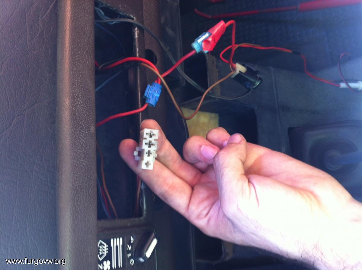

1. Revisando el agujero del "A-radio" (que ahora no tengo) encontré un cable con un connector... que es eso? Eso va a la radio? Viene de la antena (que tampoco tengo, bueno tengo el soporte de la chapa exterior, pero no la antena en sí)? Pongo fotito...

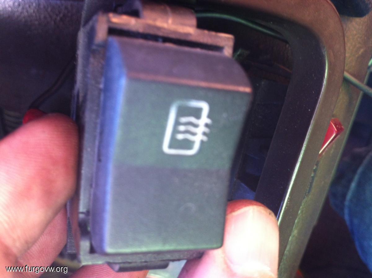

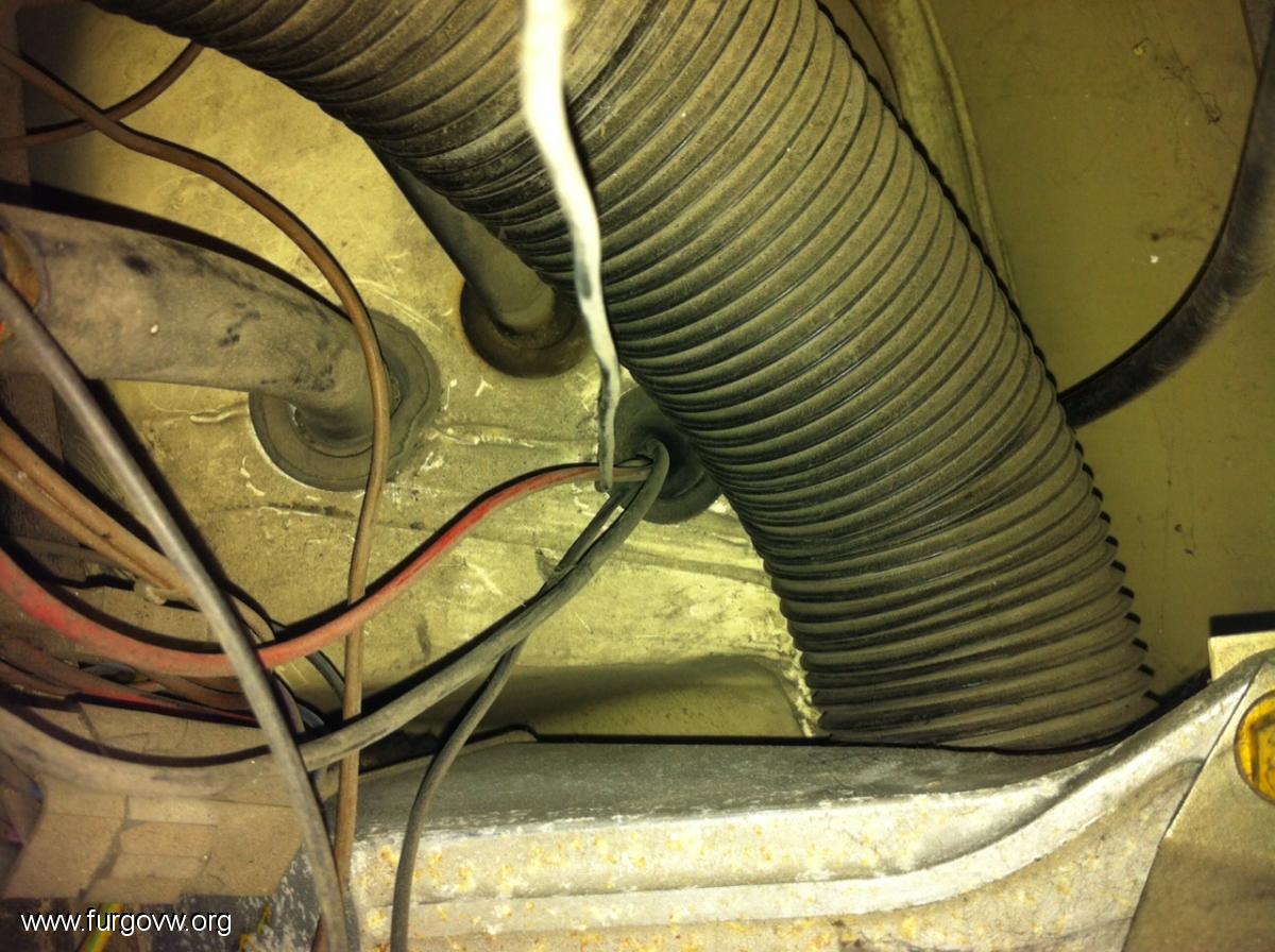

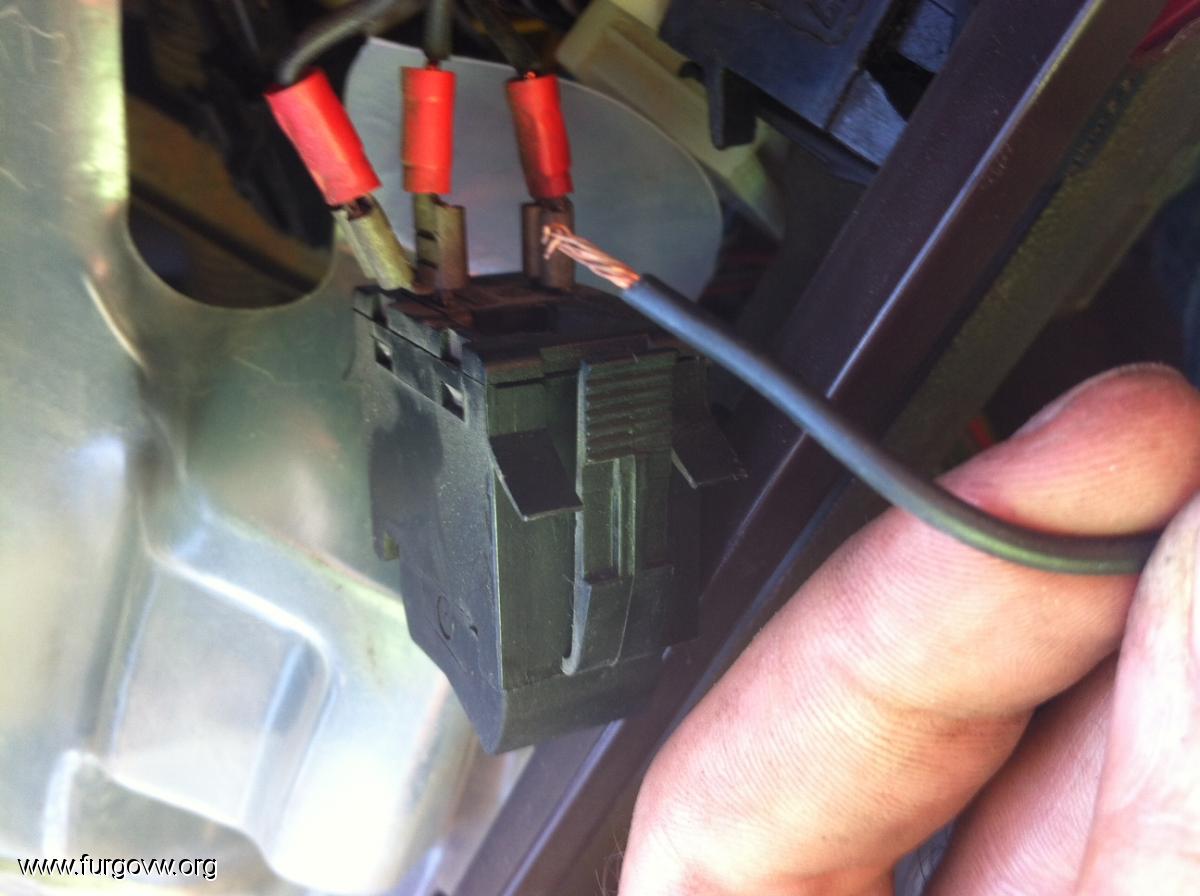

2. A parte del lío de cables que se observa (hay unos empalmes hechos para una lámpara y un connector con fusible para unos altavoces para el iPod), de ahí salían tres cables grises cortados. Uno de ellos va a este botón conectado por detrás...
Otro iba a la chapa (punto masa supongo), y un tercero se pierde en dirección por la parte posterior de los faros delanteros, tal y como muestra la foto (parte izquierda por delante del panel de mandos desmontado).
Para que són? Alguien lo sabe? Yo por supuesto no (aunque este botón es para que no se entelen los cristales de atrás no? Lo digo por el símbolo).

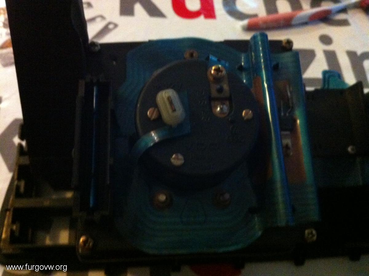

Y para terminar (vaya chapa estoy pegando) y este es uno de los problemas que tengo y por eso desmonté el panel es que tengo problemas con la aguja del refrigerante, puesto que se me encendía la luz aleatoriamente y parpadeaba aunque los niveles estaban bien (de los 2 depósitos).
Sabeis si por detrás ahí en la foto la pieza esa blanca (donde se muestra la parte de atrás del cajetín donde hay el reloj y el medidor de nivel de refrigerante y gasolina) va algo conectado? No sería lógico, sinó no se encendería, puesto que no le llegaría señal, pero no se si sirve para algo...

sólo tienes que conectar el terminal T14 y las conexiones de los botones de luz e intermitente... el botón de luneta térmica no tiene cableado original debe servir para otra cosa ¿relacionada con las luces?¿interruptor del ventilador?  la conexión del hueco de la radio será positivo, negativo y señal de la antena, no tienes el cable original de la antena

la conexión esa de detrás del relog es el positivo del relog
