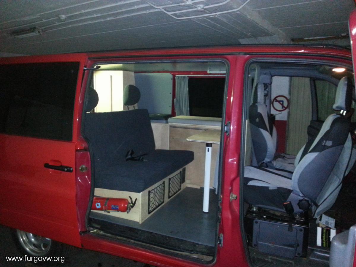

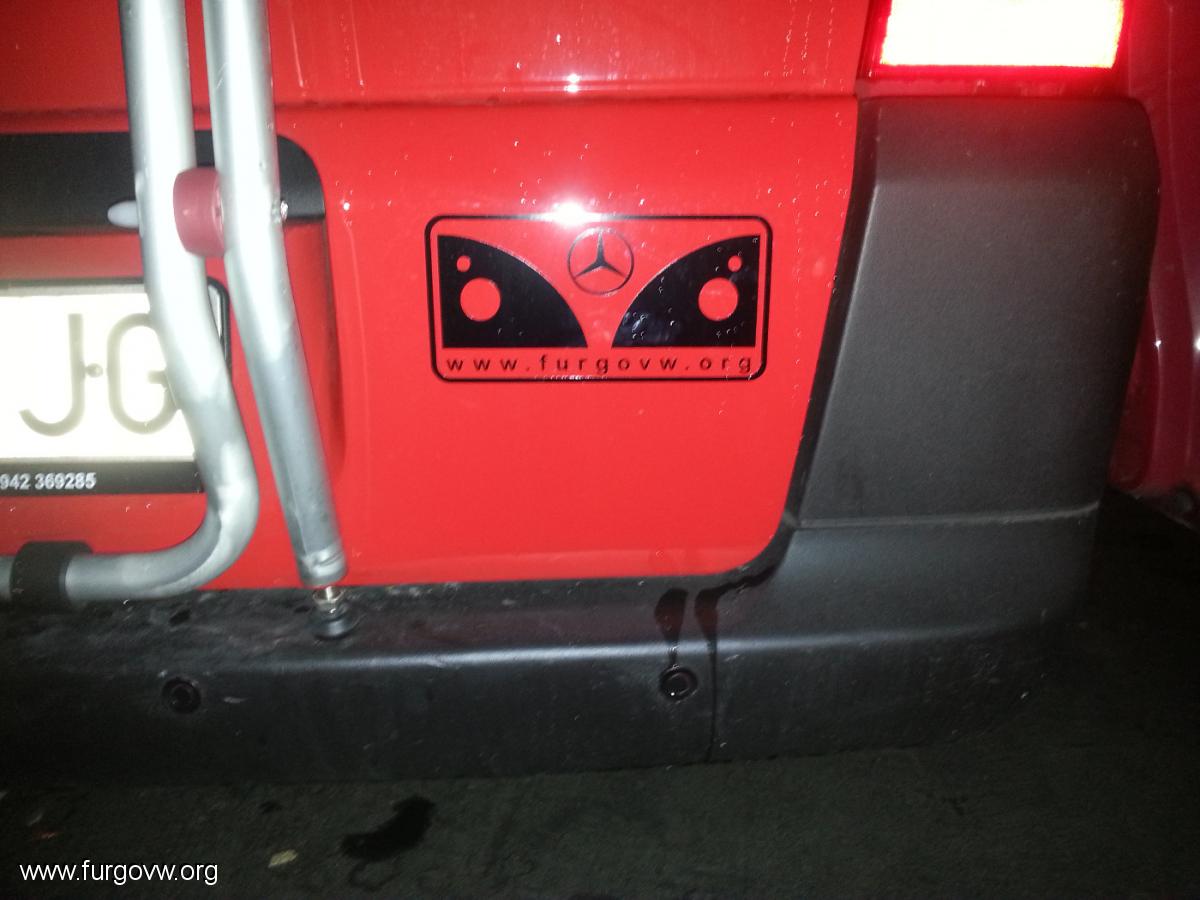

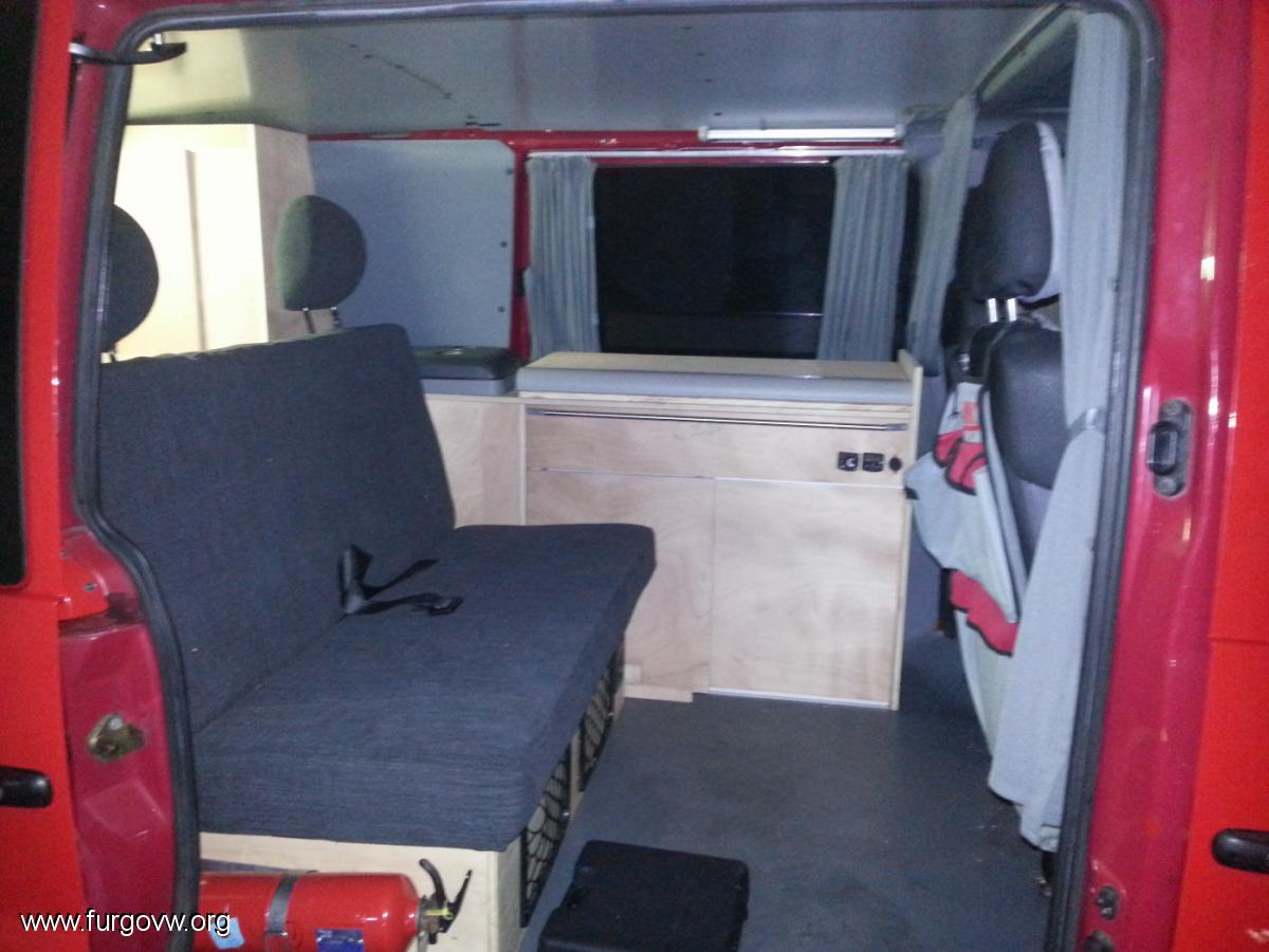

Hola despues de mucho tiempo he encontrado un ratin para acabar de poneros una fotos de mi trabajo que al final a sido mayor de lo esperado y parecido a la obra del Escorial jajaja. Bueno aquí va lo que he terminado que es todo salvo pintar el mueble el cual voy a lacar en color gris plomo y la encimera en color rojo como la furgo. Como os comente puse sensores de aparcamiento, con una pequeña sorpresa... a ver si la veis

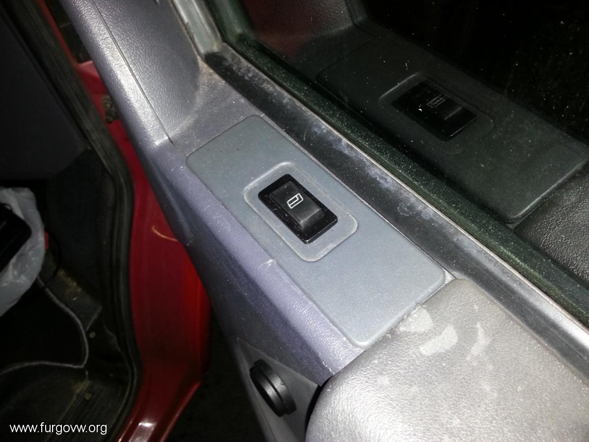

Tambien puse elevalunas eléctricos os pongo un tutorial genial para su instalación yo lo compre por Ebay, la verdad es que funciona bien pero tal vez es un pelin lento
http://www.youtube.com/watch?v=oeDWptbUHMw
Hay va como a quedado por dentro a falta de pintar el mueble. Algo que hare dentro de un tiempo cuando este mas motivado, porque la verdad es que ya ando un poco cansado de currar en la furgo, ya que la he hecho yo con ayuda de un colega que es un manitas. Muchas gracias Merchi sin tin nunca podria haber conseguido este sueño, convertido en realidad. Gracias amigo.

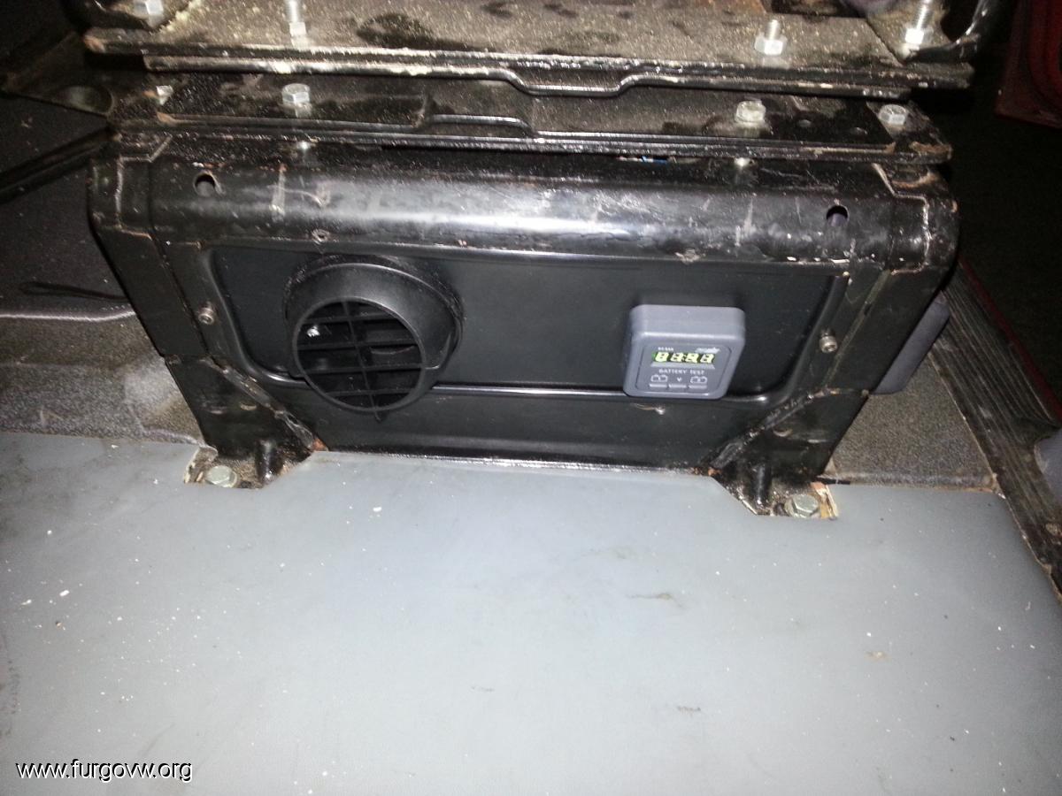

Mas cositas también le puse la calefacción (Eberspacher), que compre en una compra conjunta del foro, muchas gracias señores...
Tambien cambie la configuración de la instalación eléctrica, la saque de debajo del asiento del copiloto y la puse en el asiento cama. Fallo de calculo, ya sabéis la improvisación se paga...
Por cierto esta muy sucia me falta limpiarla.

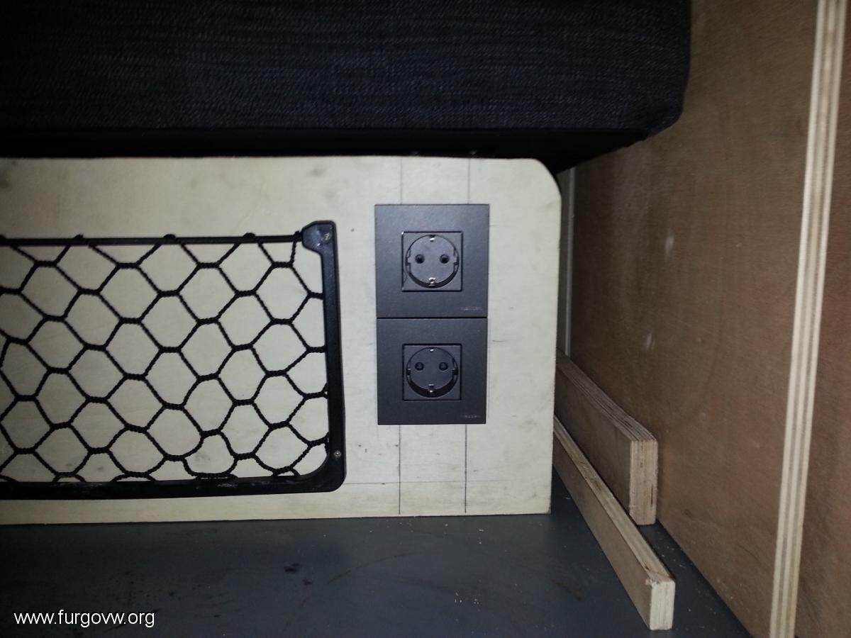

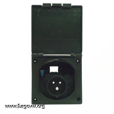

A porcierto una cosa tambien le puse toma exterior de 230v para dar servicio a toda la furgo xD
Podrías poner un poco mejor explicado lo de la toma exterior, bueno y alguna cosa más, para los necesitados de conocimientos como yo, nos vendría bien.

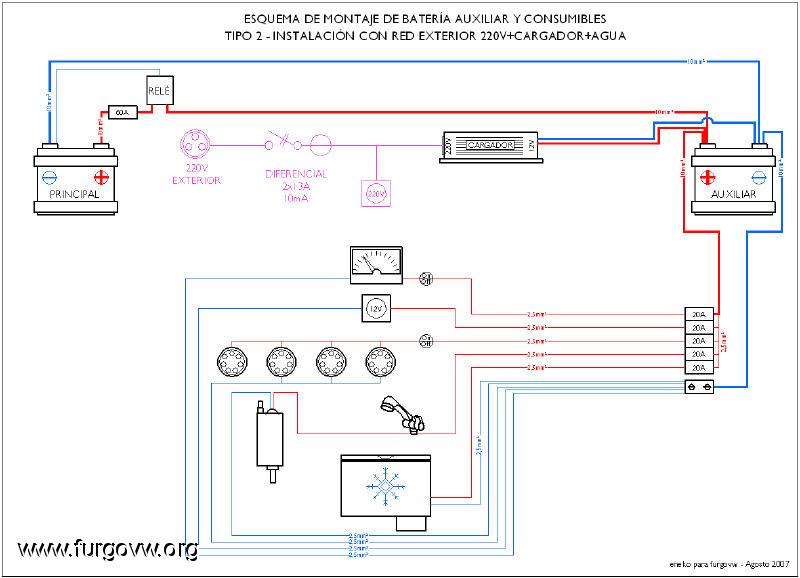

Bueno como siempre toda la información la saque de aquí del foro, hay un hilo buenisimo de instalaciones eléctricas es de Eneko, darle las gracias por toda esta información. http://www.furgovw.org/index.php?topic=16027.0 de hay saque mi esquema, lo que yo creo que es lo mas apropiado para mi furgoneta. Tambien te pongo unas imágenes de lo necesario. Ya sabes para comprarlo aquí en el foro existe cantidad de compras conjuntas de las cuales te puedes beneficiar o incluso crear una para ayudar a todos los compañeros. Bueno hay va
Como puedes ver en este esquema te indica todo lo que necesitas. Segunda batería, relé de carga Negares, conversor de 220v, nevera, varios puntos de luz, mechero, bomba de agua y grifo, cableado de diferentes métricas dependiendo para que lo necesitamos, caja de fusibles, cargador de batería, diferencial y fusible y toma exterior.
Si vas al gráfico lo ves todo claramente. Yo le he puesto una parte debajo del asiento cama y otro parte debajo de la encimera. Ya te pondré unas fotos para que lo veas mas claramente, antes de nada decirte que yo no tengo ni idea de electricidad ni nada parecido, pero me he liado la manta a la cabeza y me he puesto con ello. Creo que no lo he hecho demasiado mal, el acabado no es profesional obviamente pero todo funciona y no se me ha quemado la furgoneta. Te pongo una fotos del cargador y de la toma exterior esa que instalo en el hueco que hago en la foto con la radial.
Este es el cargador que yo he usado existe muchos, de diferentes precios, todo depende del presupuesto que se maneje, yo despues de leer mucho me decidí por este por su precio 65 eu en una compra conjunta a Lulukabaraka, ya que el otro que me gustaba era mucho mas caro. Y lo compre en un sitio que se dedica a esto son serios y me daba confianza. La toma exterior también se la compre a ellos. (Por no decirte que todo lo que he usado, salvo cosillas). Todo bajo compra conjunta del foro. Lee  mucho y sobre todo contrasta precios que si no se te va un pastizal.
Yo lo hice muy mal ya que no pensé nunca que iba hacer todo esto, y lo fui comprando de poco a poco. ERROR mas dinero :'(
Si se tiene claro lo mejor es comprarlo todo junta ya que te gastaras menos dinero, eso creo yo (ya solo en portes...)
La toma exterior es esta.
Espero haberte ayudado, ya ire publicando mas fotos. Cuando las haga .loco2
