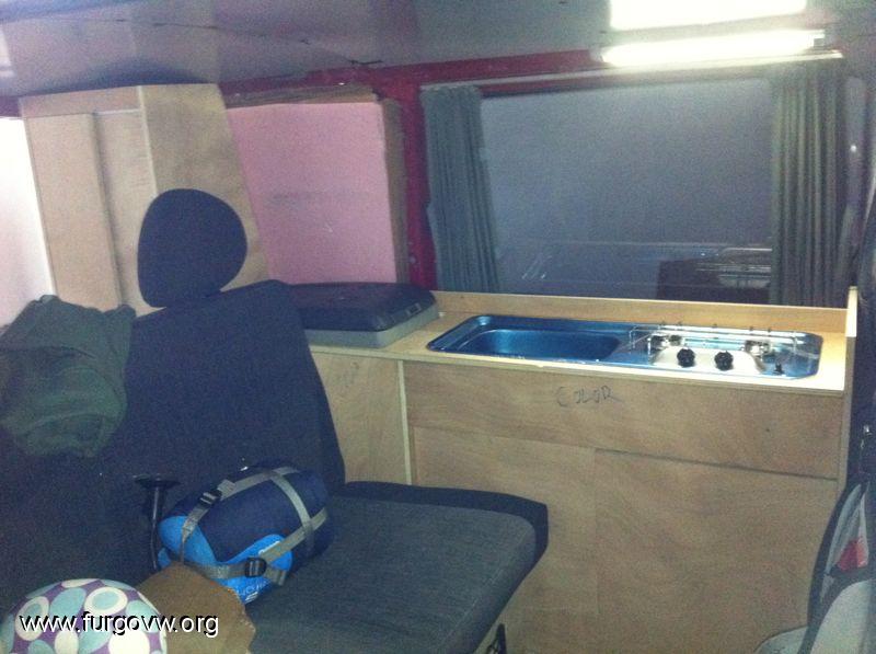

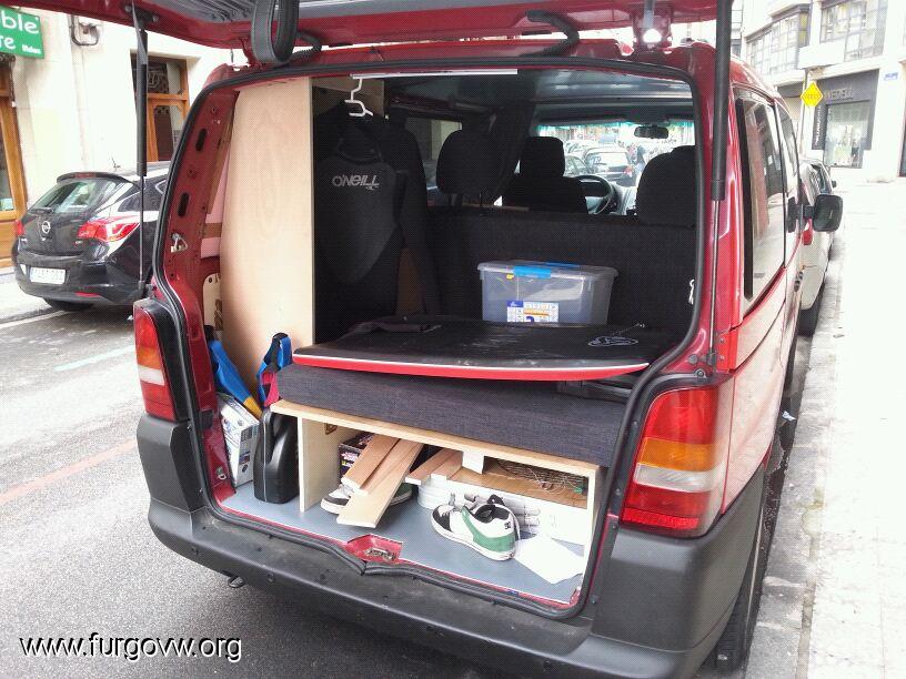

Bueno aquí dejo mi post espero que les guste, porque a mi me encanta me siento feliz, por varios motivos el principal cumplir un sueño de infancia , tener una furgo camper, segundo hacerla yo mismo con mis propias manos (lo cual no pensaba que fuese capaz, ya que nunca había tocado una herramienta, nada mas que montar algún mueble de Ikea)  aunque haya renegado muchas veces del embolado en el que me había metido, lleva mucho tiempo, sacrificio y dinero. Pero lo bueno es que casi esta ya terminada y que este veranito ya la hemos estrenado la familia y por lo tanto el objetivo se ha cumplido, que es sacarla partido. Bueno de momento me despido cuando termine lo que me queda subiré mas fotos de los avances realizados y cualquier duda que tengáis y os pueda ayudar, mandar un privado y estaré a vuestra disposición.
