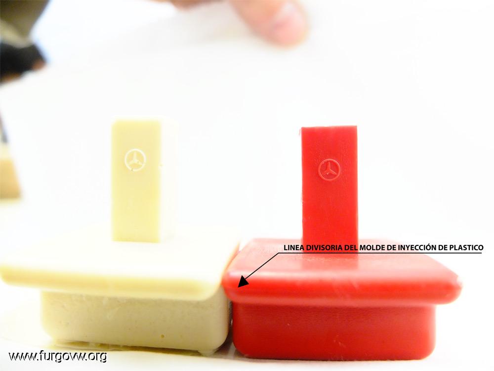

El sistema de fabricación original seguramente sea un molde de dos piezas e inyección de plástico. Viendo la pequeña marca de mercedes, creo que es un molde de 3 piezas por que de otro modo esa marca haría de contrasalida. En la foto de pieza original se puede apreciar una  la junta de unión de las partes del molde, justo en la parte más ancha de la cabeza de la pieza. Solo supongo, por que no soy experto en sistemas de producción.
Del modo que nosotros hemos modificado la pieza, podemos hacer el molde de una pieza solamente.
