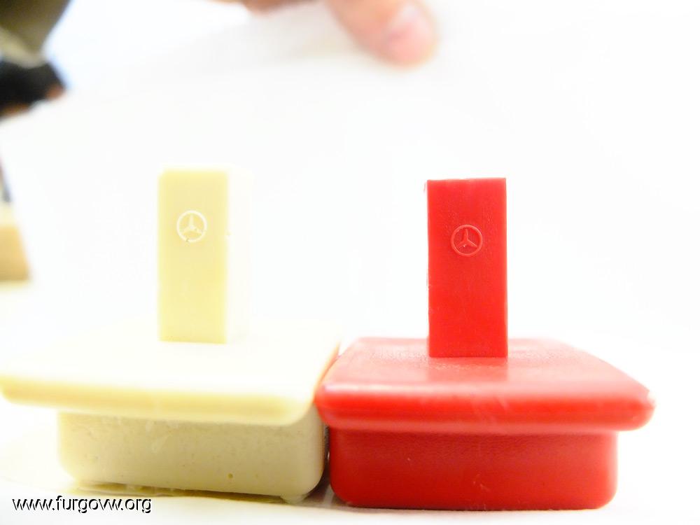

Si pones el molde "cortado a trozos" es difícil que las piezas casen entre si, y además de pierde la "flexibilidad" que hace también que el molde cierre para no perder después el material. Si haces eso, lo mejor es siempre volverlo a poner dentro del encofrado para que las paredes del mismo hagan fuerza en el molde y ayuden a guiar las distintas partes. Aun así, lo ideal es que solo cortes lo justo para que la pieza te pueda salir.
Esta tarde he puesto nuevas fotos para apreciarlo mejor.
:D    :D
--  My bien las fotos donde se puede ver como se corta  y  se  saca la pieza del molde.
-- Ahora voy a compar material ..... y..... probar.

minijack
Aquí una foto más del detalle que coge la silicona.

Interesantisimo tema muy bien ilustrado, explicado y resuelto. Mis felicitaciones. Ademas es un tema que siempre me ha inquietado. Siempre he querido saber sobre moldeado y extrusionado, pero me parecia algo demasiado industrial, como muy necesitado de materiales y maquinaria compleja, algo que he descubierto falso despues de leer este hilo.
Me gustaria dar mi pequeña aportacion para facilitar el trabajo en lo posible. En la exposicion se comenta la necesidad de golpear el encofrado repetidas veces para lograr que la silicona ocupe todos los espacios y se "pegue" bien a la pieza original eliminando las posibles burbujas de aire. Este proceso podemos optimizarlo aun mas, dependiendo de la fluidez de la silicona, haciendo vibrar el conjunto. Esto se hace en construccion, en la fase de estructura, cuando se vuelca el hormigon de un edificio. Al tiempo que cae el hormigon liquido se introduce un vibrador para que el aire atrapado pueda salir evitando las burbujas que arruinarian la solidez necesaria. Si alguna vez veis una obra volcando hormigon fijaos que hay un operario con una manguera negra que mete y saca aleatoriamente en el vertido. Este es el proceso de vibrado.
Bien, a nuestra escala no tenemos estas herramientas pero podemos localizar alguna que nos haga el apaño. Necesitamos cualquier cosa que vibre. El telefono movil no se hasta que punto nos haria el papel, pero un cepillo de dientes electrico creo que puede valer. Tambien alguna pequeña herramienta como una lijadora electrica o estos "masajeadores" a pilas que venden en los chinos.
El proceso seria poner en marcha lo que vibra y empujarlo contra al encofrado del molde -por fuera- desplazandolo por sus paredes repetidas veces de abajo a arriba, despacito. Si notamos que todo el conjunto vibra es que la cosa va bien. Hacemos el proceso unos minutos y a ver que pasa.
De todas formas el peligro de las burbujas no es grave en la creacion del molde, pues lo peor que ocurriria es que le saldrian como unos granos a la pieza resultante que habria que eliminar lijandola.
Espero que os sea de ayuda llegado el caso.
