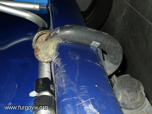

Lo primero, pedir disculpas si este post no va aqui... no he visto claro donde meterlo.
Me acaban de envestir por detrás (en la furgo, se entiende) y la bola de remolque se ha doblado, con lo que no puedo abrir el portón. Hasta que el perito lo vea me temo que va a pasar un tiempo y necesito poder abrir el maletero para usar la furgo, ya q me voy unos dias de vacaciones. ¿A alguien se le ocurre como desplazar la bola hacia atrás?

joder menudo ostion para doblar asi la bola,,,pero lo veo dificil poder enderezarla sin mas,,,,
una idea seria si conocieras a alguien con grua portacoches (las de asistencia con rampa),meter la plataforma por debajo,apoyar en el puente trasero la plataforma y enganchar la bola con el cabrestante y con mucho cuidado tirar hasta que libere el porton (con mucho cuidado por que si lo haces a lo bruto puedes desplazar algo de la mecanica trasera) no sotros lo hemos hecho mas de una vez con gente que esta de paso y tienen golpe atras,un pequeño tiron del paragolpes,que se abran las puertas y a seguir km,,,,yo se lo jodido que es que salgas de vacatas y por un tio imprudente te quedes con la furgo golpeada y te tengas que volver a casa

no es extraible la bola ??? ??? que raro, i si va cojida al chasis tendras que buscar los tornillos que va cojida toda la bola i sus complementos i ir sacando tornillos
Cojumpy
mi consejo es cortarla por la soldadura de abajo
virkoff
o la desmontas desde abajo o la cortas con una rotaflex,lo unico llama a tu seguro y explicale la situacion para que te mande al perito lo antes posible

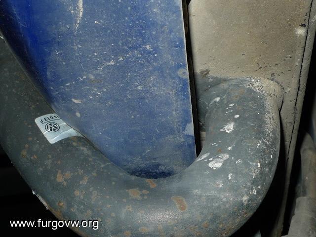

Bueno, pues no han sido malas las ideas de cabestrante ó rotaflex (la bola no es desmontable tiopep, fijate en la foto), pero me he seguido mas o menos el consejo de bodik77, así que me van a hacer una peritación antes de hacer nada... el tema es que he conseguido desplazar mis vacaciones y ahora puedo contar con un par de semanas extra para al menos, dejar la furgo funcionando ok, y q a su vez el seguro del q me envistió se haga cargo de los desperfectos

A mi también me parece una salvajada tirar con la furgo. ¿No es más fácil soltar toda la pieza? Cuando esté suelta podrás, además, mirar si se ha tocado el chasis. Ah, y si se hace cargo el seguro, toda la pieza nueva, no vaya a ser que al enderezar se debilite.
Bidassoa
Yo creo que es un kit ke se kita, si te pones debajo de la furgo veras ke va sujeta con
unos tirantes atornillados al chasis, yo creo ke si los sueltas saldra todo entero y lo
podras enderezar.
