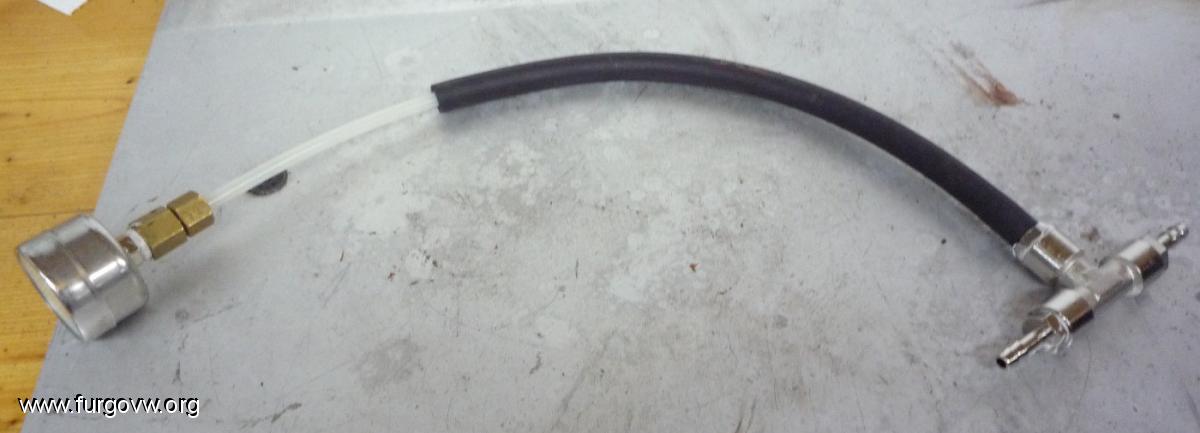

Como en el intercooler suele haber una perdida de presión del soplado del turbo, estoy preparando un dispositivo para medirla y en caso necesario actuar sobre la wastergate y dejar la presión en 0,8 kg/cm2 que creo es la que tiene que dar.

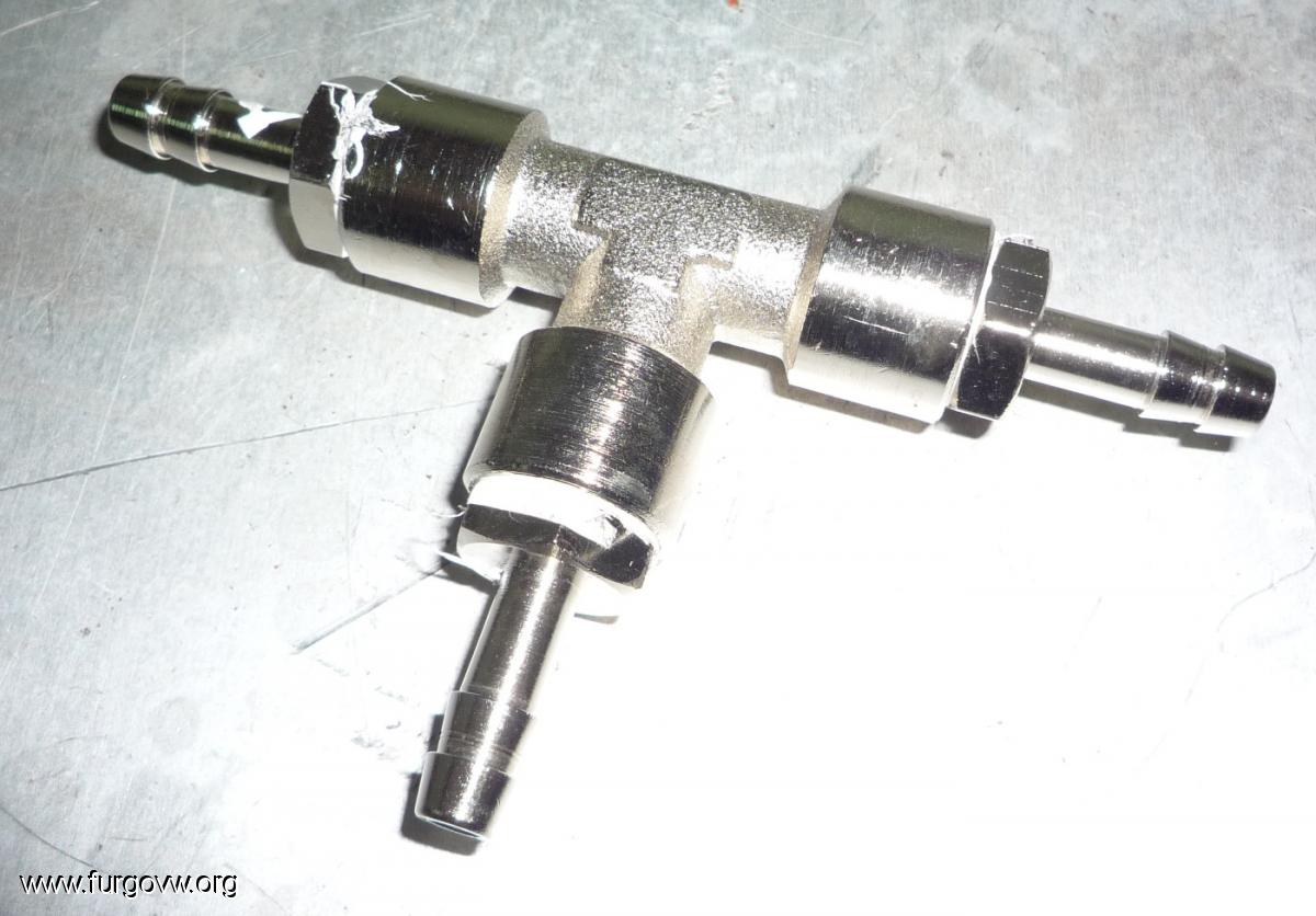

necesitamos una T para poder desviar la presión que va de la entrada al colector de admisión a la parte superior de la bomba y a su vez al manómetro.
una vista del mismo
aqui todo el conjunto ya os contaré el resto del proceso.

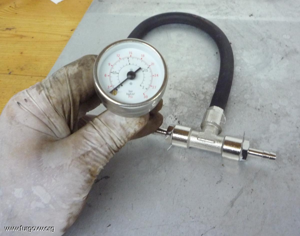

La idea no es mala, el único problema es llevar por toda la furgoneta un tubo y subirlo hasta el cuadro, habitualmente se hace cuando el motor está delante y el recorrido es corto, a tanta distancia la medida no iba a ser de mucha precisión. Hoy hemos colocado la T para medir la presión del turbo y al maximo de revoluciones se queda en 0,4 kg/cm2, ¿es poco? o hay que tratar de llevarlo hasta los 0,8?.

llévalo sin problema, la medida será igual de fiable, porque por mucho tubito que metas la presión es la misma al entrar qeu al salir... y, en un coche motor delantero, se van +2m de tubo fácilmente... (lo se por experiencia) Además igual así no hace falta de reducir el paso del tubo para evitar las oscilaciones de la aguja...
Respecto a lo de los 0'4 bar (aprox), era en marcha o en vacío?
Hay que mirarlo en marcha, en 2ª-3ª frenando a la vez o en 3ª-4ª hasta retorcer... (si es un falso llano hacia arriba es mejor). Si lo hiciste así y da eso, malo...
En vacío suele pasar eso...
Ejemplo: en un Golf IV TDI en vacío sopla unos 0'5 bar max. y en movimiento puedes hacerlo llegar a 1'4bar...
