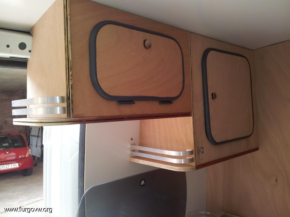

Otra vez felicitarte por el trabajo tan bonito que haces, y preguntarte una cosa muy concreta. Al pasar la curva del perfil semiempotrado en las puertas, ¿hay algún truco para que entre mejor? ¿quizás recortar un poco la pestaña? ¿o toda en el tramo curvo? ¿y como haces para que te entre la pestaña en la ranura, de algún modo especial? tengo algunos problemillas en esa parte, y ya he tirado algún metro de perfil intentando meterlo. Y no se si hay alguna solución a parte de paciencia y la práctica.
Muchas gracias por tus aportaciones y felicidades de nuevo por tu trabajo. Es mi pequeña biblia.
PAYO
Cita de: lleolleo en Julio 05, 2012, 10:04:48 am
no tiene ningún truco especial,simplemente ayudarte de un martillito de goma y mucha paciencia,quizás si la pestaña no te está entrando con facilidad puede ser que la ranura sea demasiado estrecha,yo la hago con un disco de 35mm y le doy un par de martillazos para cerrarlo un poco,por que el de 30 es demasiado estrecho y el de 35mm se queda el hueco muy holgado  ;)

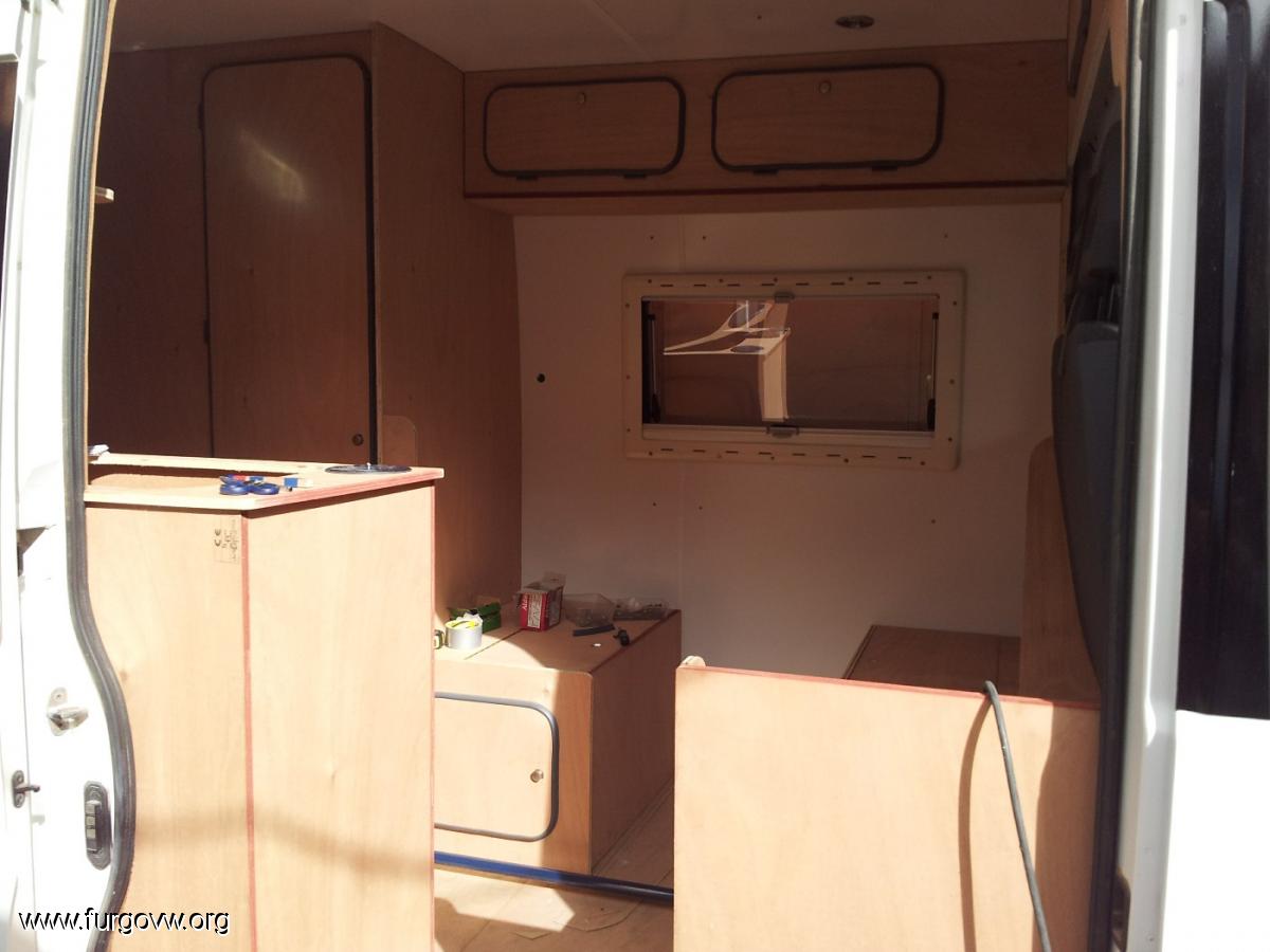

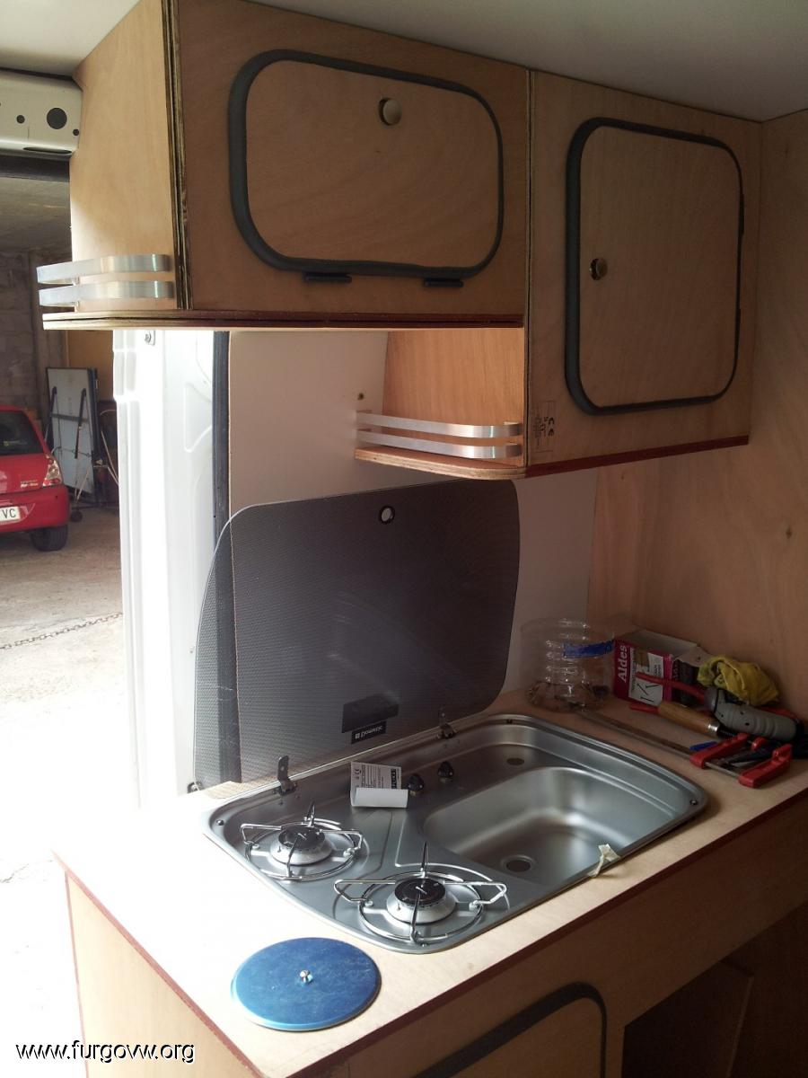

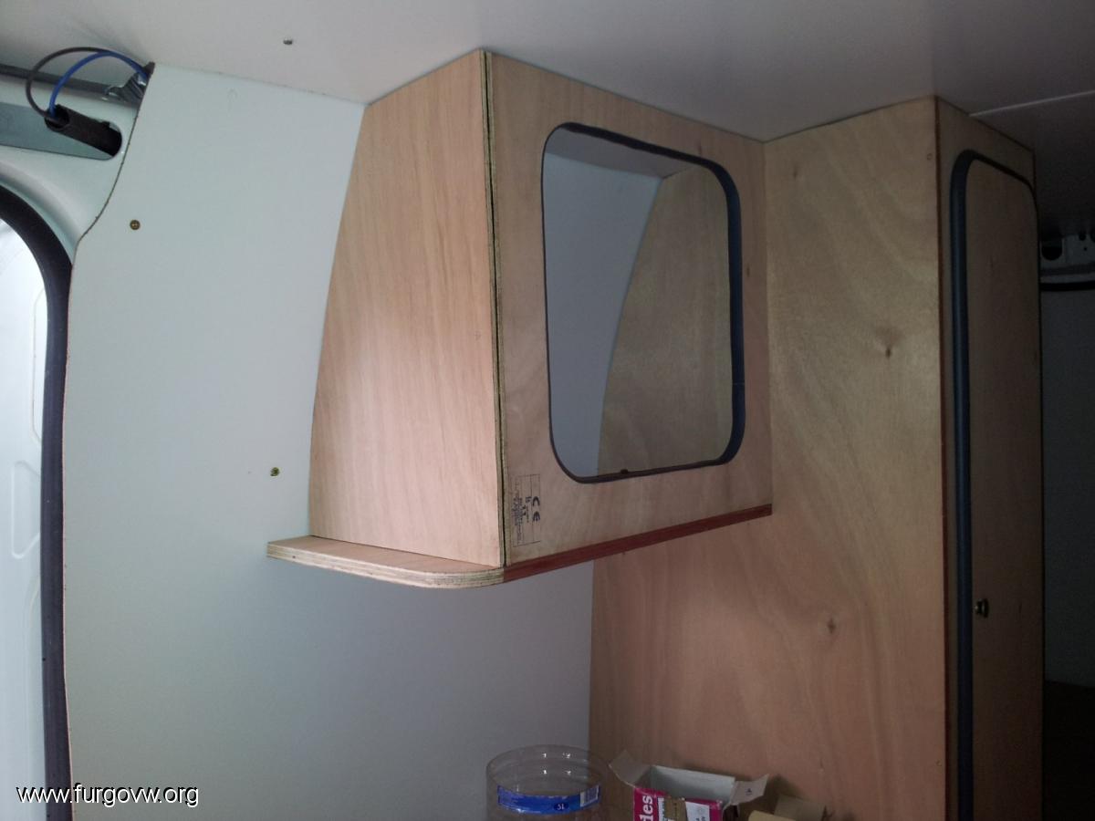

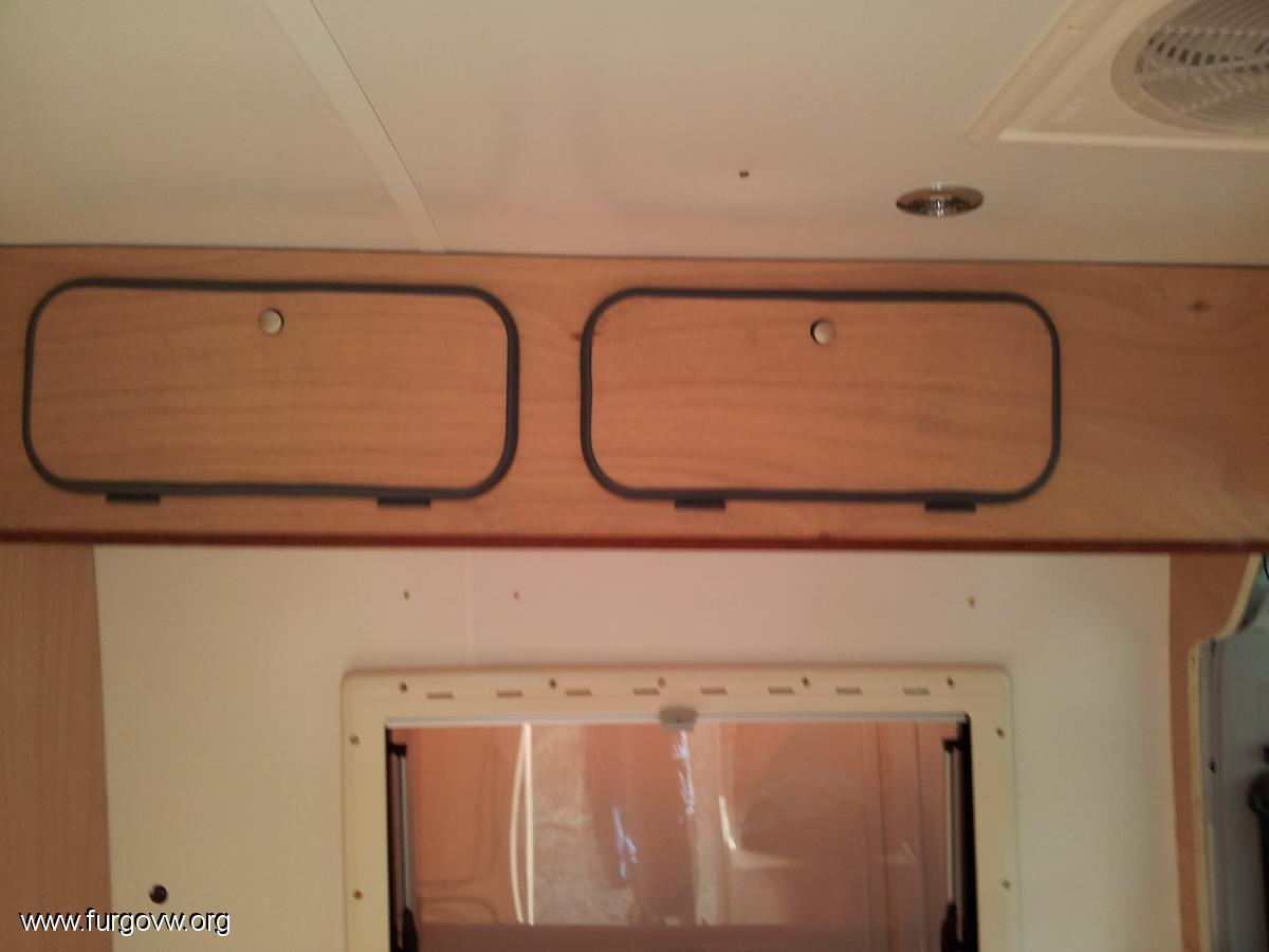

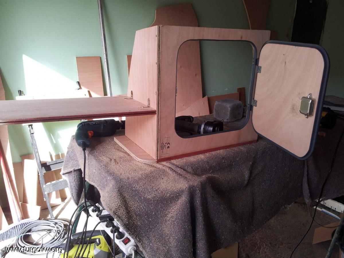

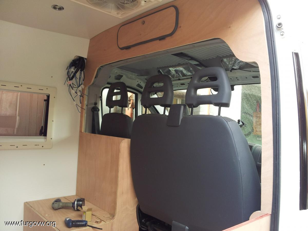

Las novedades de los ultimos dias que por la noche termino tán cansado que no tengo ganas ni de subir fotos.
El tema vá dentro del plazo previsto aunque estoy hechandole horas por un tubo  .panico .panico
Voy a seguir probando. Al igual amplio un poco el hueco en las curvas. Muchas gracias por todo. Voy a seguir tus avances con entusiasmo.
Knaus
Por que dejas el banco delantero? no te convenció el hacer el salón con los asientos delantero? no crees que pierdes mucho espacio con tanto banco? hoy me e levantado preguntón
el tema está en la cuchilla,te aconsejo no ampliar la ranura en las curvas por que después se te sale la goma  ;)
que vá tio al contrario,como está ahora se gana mucho espacio y aparenta más amplia que la otra,claro está que le he reducido 25 cm del baño y de la encimera cocina con respecto a la otra y ahora puede estar una persona más sentada en el salón   ;)
