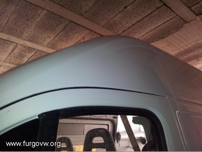

ya tengo  la furgo en casa  .yupiii .yupiii aunque me la traje sin morro y sin las molduras de los lados ( lo de chapa yá está terminado) las molduras estaban pintadas peeeeeeeeeeero el chico que está trabajando ahora en el taller no se enteró muy bién de la movida y me pintó las molduras de blanco  .joder .pezazp
ya estoy trabajando en ella a saco,a ver si en la noche subo unas fotillas  ;)

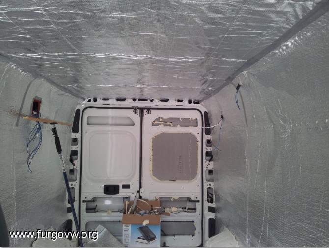

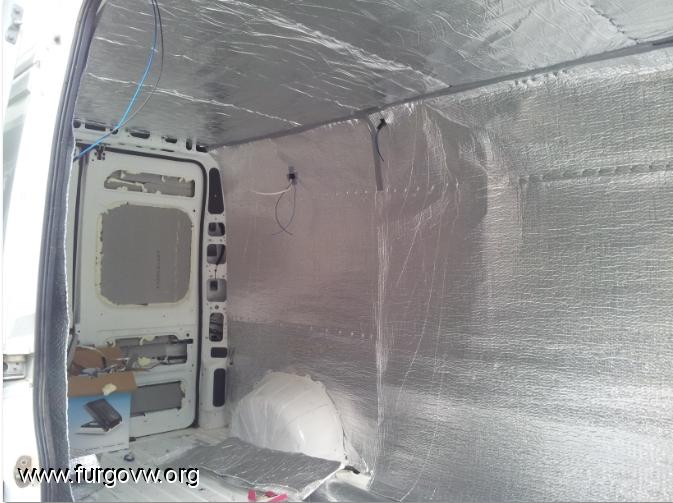

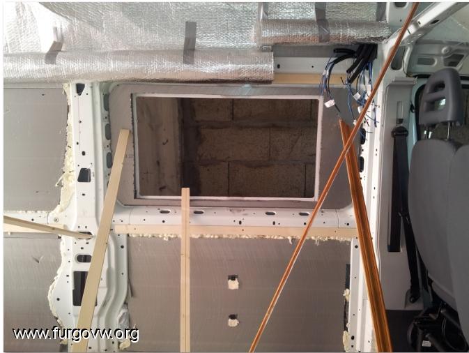

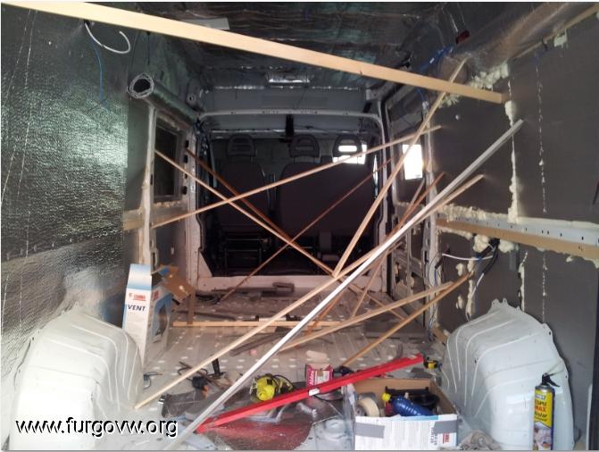

Terminando yá con el aislante  .loco2

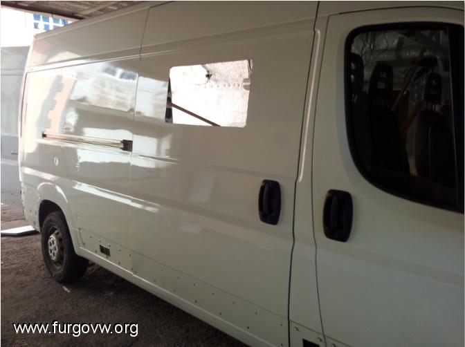

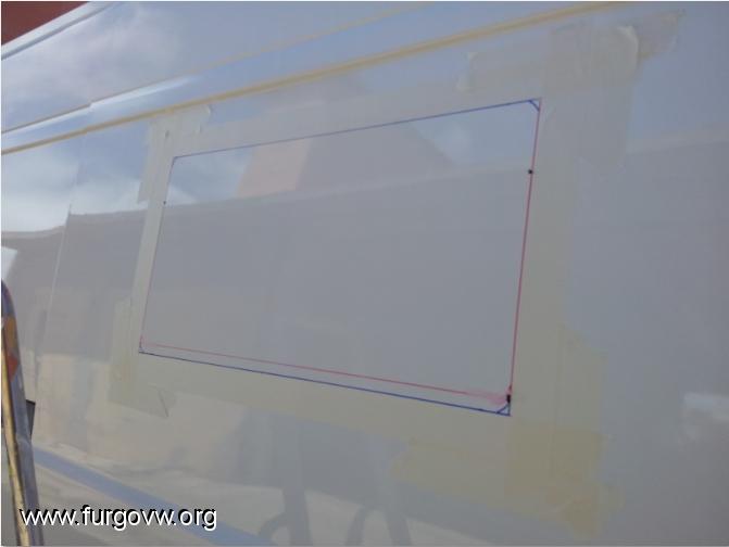

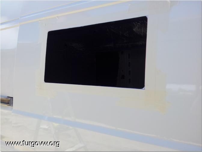

Y las ventanitas  .lengua2 .lengua2 .lengua2

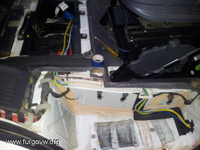

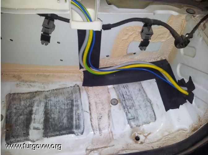

Le pasé también los cables para unir las baterias
Yá no tiene bollos  .palmas .palmas

Me alegro que ya le estás metiendo mano a la furgo, el aislante lo tienes liquidado por lo que se aprecia.
Las ventanas al final veo que son del mismo tamaño que las de la otra.

Sí compi el aislante yá lo tengo casi liquidado  .panico
Las ventanas no son de la misma medida,estás fallando ehh,o tienes las gafas empañadas? ah nó que no llevas gafas  .meparto .meparto
Las de la otra eran 70/30 y estas són 70/40 en la corredera y 90/50 en el salón ;)

Pues me has descolocado, porque cuando vi la del salón por el interior me pareció mas grande, pero al ver la de la corredera me pareció la misma, los 10 cm en una foto cuesta verlo, ademas debo tener la vista media esparramada que llevo todo el día con la furgo, esta mañana anulando lo de la egr, regulando freno de mano y comprobando líquidos ademas de unas argollas de enganche en el maletero, y esta tarde haciendo las plantillas de todos los cristales de la furgo, ufffffffff, la jap.... anda que no tiene ventanitas.

Ventanas tiene una jartá,es igual que la vivaro que yo tenia,todo cristal  .panico por haí se mete la calufa que no veas,metele un buén aislante cuando lo hagas  ;)
