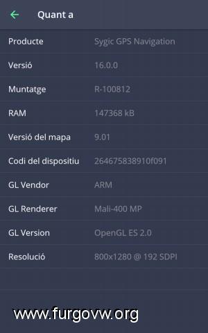

blokar
En primer lugar dar las gracias a Cimbike por todo el curro que se pega con el Sygic y toda la paciencia que tiene con nosotros!  .ereselmejor
Ultima version de Sygic instalada y funcionando perfectamente, han mejorado cosas pero me quedo con las antiguas versiones como la 14.3.
Con el Sygic Truck tengo un problema y eso que es el que me interesa porque lleva una interface de las versiones antiguas, pero al instalarlo me dice que la licencia a caducado, he probado varias veces pero nada y eso que con este no puede haber ningun rastro en el almacenaciento del telefono ni la SD porque nunca lo habia probado instalar. He visto que algun otro forero (ismaelito piscinas) le ha pasado lo mismo pero nadie a podido resolverle el problema, si a alguien mas le a ocurrido o sabe cual es el problema le estaria muy agradecido. Gracias de antemano!

blokar
Solucionado el problema dels maps selector! Me volvi loco intentantodolo y mira que sencillo,no se me habia ocurrido  con el boton de atras.
Con la version truck no hay manera, mi version de android es la 5.0 Lollipop, he probado desde la raiz,desde sd,incluso formateando todo y nada,creo que desistire. Una lastima.
Con lo de las versiones anteriores tienes razon,hasta ahora llevaba tu ultima actualizacion de mapas y pois sobre la 14.3 y funcionaba,era perfecto! Con esta ultima actualizacion no detecta los mapas,se acabo!
Muchas gracias Cimbike! Si consigo arrancar el sygic truck os lo hago saber,un saludo!
