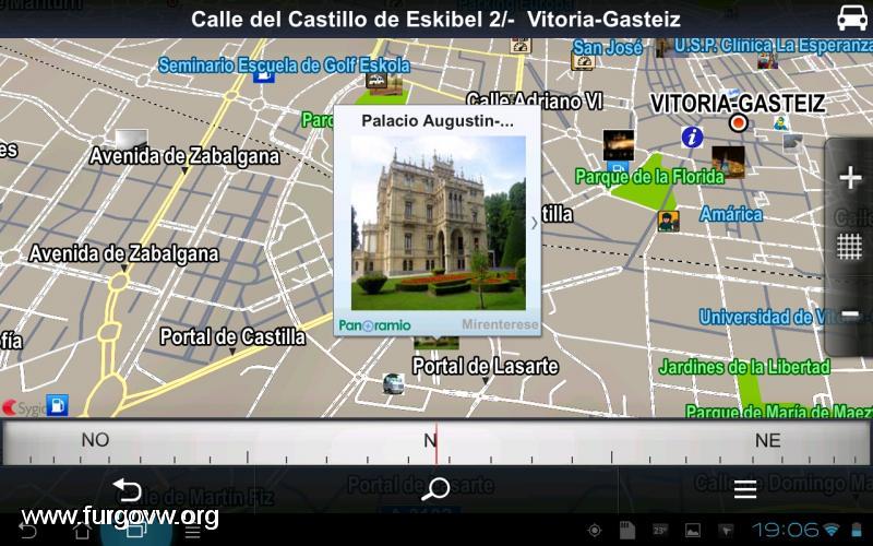

Juanjo63
Cita de: cimbike en Diciembre 10, 2015, 19:52:03 pm
Se puede navegar a imágenes georeferenciadas.
Los enlaces, no se a que te refieres. Yo le ponía los enlaces web del foro a cada uno de los fp, editando los archivos .rupi
Me refiero a esto que lo he visto al principio del hilo,yo tengo tu versión 15.2.5

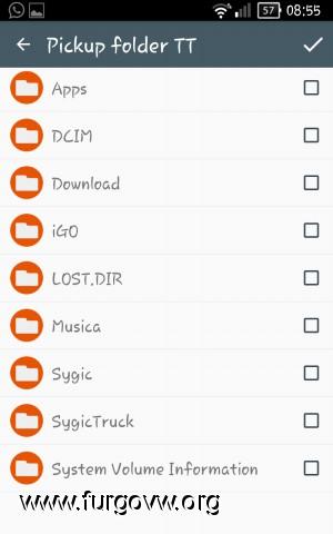

jodamoen
Hola a todos.
Os cuento mi experiencia con Android 6.0. en un Nexus 5 (sin SD).
Con la última versión de cimbike, el navegador Sygic funciona perfecto, siguiendo las instrucciones como siempre, no tuve ningún problema. .palmas
Sin embargo con "Sygic Map Selector", sigo los pasos, instalar y renombrar la carpeta Maps. Pero al entrar a la aplicación y tratar de buscar la ruta de cada carpeta NO sale nada, tan sólo un aviso "There are not any subfolders" lo que quiere decir que no hay subcarpetas. Es como que no es capaz de encontrar la ruta de la carpeta Sygic donde estan las carpetas "Maps_TT" y "Maps_NQ"
Y claro al no encontrar las carpetas para seleccionar los mapas, ahora no hay manera de iniciar Sygic. ???
Alguien que sepa que puede ser?

Cita de: Juanjo63 en Diciembre 11, 2015, 20:00:27 pm
Podrás hacer esto en una versión oficial, pero en las que yo preparo a partir de la versión 14.3.2 ya  no es posible porque no tienen la conexión habilitada y por eso hay que usar los Downloaders para descargar los mapas. Es decir le estamos impidiendo que se conecte al servidor de Sygic.
Si se conectara se acabaría el invento.  ;)  http://www.furgovw.org/index.php?topic=245791.msg3207653#msg3207653
De todas maneras esa opción la tienes ahora en configuración - Mapa - Detalles del mapa - Fotografías

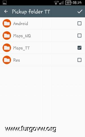

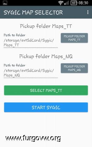

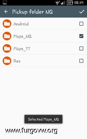

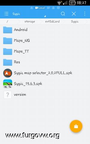

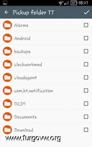

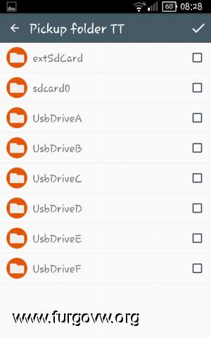

COMO CONFIGURAR EL MAPSELECTOR
1. Una vez tengamos Sygic instalado, con el explorador de archivos entramos en la carpeta Sygic y renombramos las carpetas "Maps" de este modo:
2. Instalamos el Map Selector, lo abrimos y le damos a la opción "Pickup folder TT"
3. Nos vamos desplazando por los directorios hasta encontrar la carpeta Sygic
4. Entramos en la carpeta Sygic, marcamos la tilde de la carpeta "Maps_TT" y le damos a la tilde de arriba a la derecha para confirmar. Después hacemos lo mismo con la carpeta "Maps_NQ"

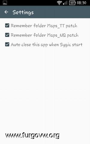

5. Cuando ya tengamos las carpetas seleccionadas, nos vamos a los tres puntos de arriba a la derecha, Settings (ajustes) y marcamos las tres tildes para que la aplicación recuerde las rutas que hemos seleccionado y para que después de hacer el cambio de mapa se cierre ella sola y nos arranque automáticamente Sygic.
Esta versión del Map Selector funciona muy bien y nos ahorra el trabajo de tener que renombrar las carpetas manualmente cada vez que queramos cambiar de mapas.
