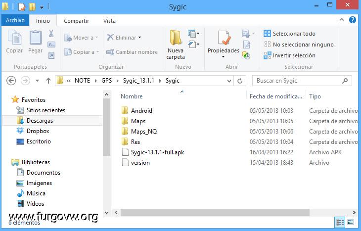

Cuando ya lo tengamos, de una manera o de la otra, accedemos al interior de la carpeta "Sygic" y nos encontraremos esto:
Esta es la estructura de carpetas que debe seguir. Pero puede que no os aparezca la carpeta "Maps_NQ" si no lleváis el cambio de mapas.

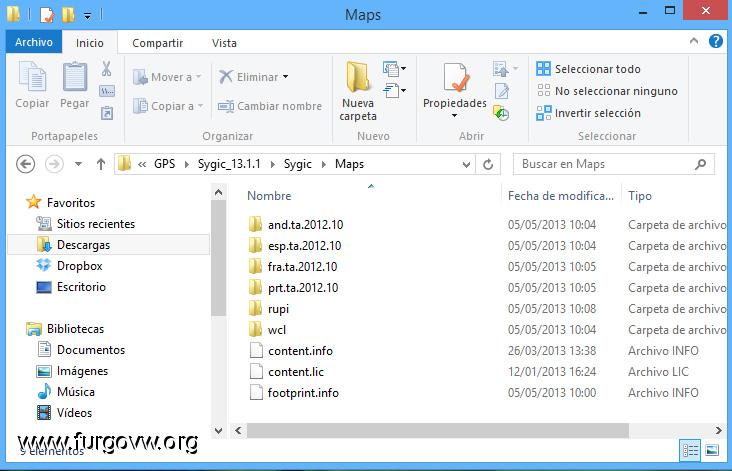

Luego entramos en la carpeta "Maps" (que en este caso serían los de TeleAtlas) y nos encontramos con esto:

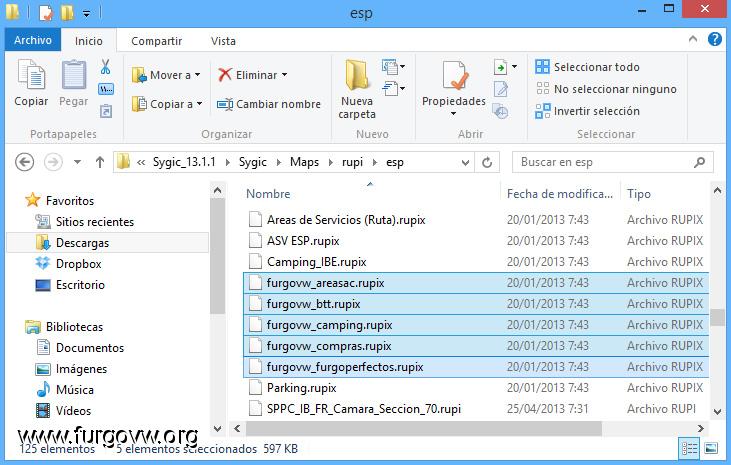

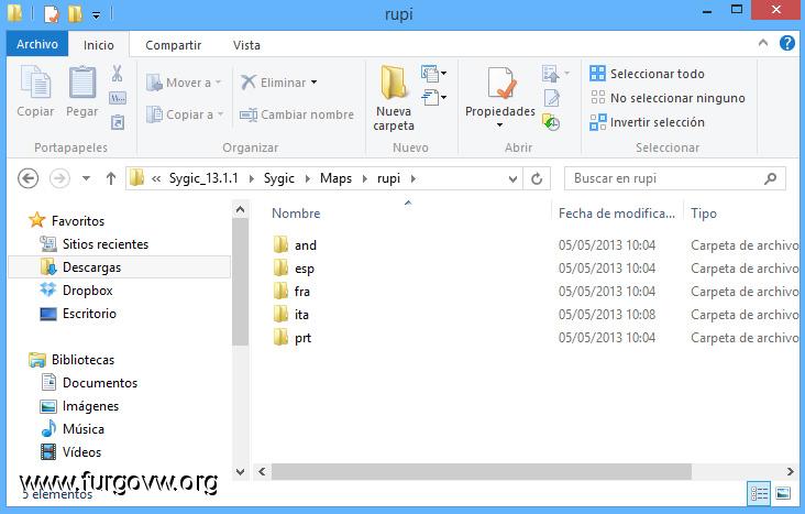

Entramos en la carpeta "rupi" y nos encontramos con esto:
Bien, aquí están las carpetas que nosotros mismos creamos para cada uno de los mapas de los países que llevemos. Es decir si llevamos el mapa de esp.ta.2012.10, dentro de la carpeta rupi tendremos la carpeta "esp", si llevamos el mapa de china.ta.2012.10 tendremos la carpeta "chi" y así sucesivamente con cada uno de los países que llevemos instalados.
Ahora tenemos que acceder al interior de cada una de esas carpetas y localizar las 5 categorías de furgoperfectos y eliminarlas para luego copiar las 5 nuevas categorías.
Fijaros que los archivos están en formato "rupix", pero eso es porqué el Sygic cuando los abre los cambia a ese formato.
Esta operación la tendremos que hacer con cada una de las carpetas que llevemos dentro de la carpeta "rupi" y si además también llevamos el cambio de mapas, haremos el mismo proceso con la carpeta "Maps_NQ".

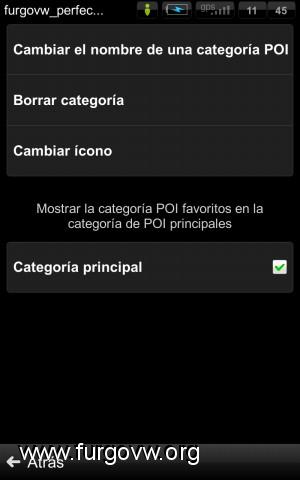

En la última versión, os dejé configurados los furgoperfectos como categoría principal ya que creo que eso agiliza bastante la búsqueda de los sitios, pero ahora al hacer la actualización, esa configuración desaparece.
Si nos gusta o va mejor llevarlos como categoría principal solamente tenemos que ir al Menú/Ajustes/POI Favoritos, localizar las 5 categorias de furgoperfectos y marcar cada una de ellas como "Categoría principal".

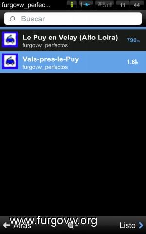

Al llevarlos ajustados como categoría principal, cuando buscamos un sitio le damos solamente una vez a "Grupos" y ya nos salen las categorías que tenemos disponibles.
Las que salen en color gris nos están indicando que no hay ningún punto de esos en la zona y las que si disponen de puntos son las que nos sale el icono en su color normal.
Le damos encima de la categoría que queramos y ya nos salen todos los que estén en esa zona.
