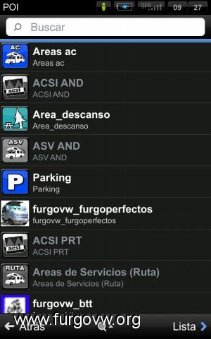

Hola, acabo de instalar el sygic en una tablet android, y parece que funciona, pero al meter los furgoperfectos, los busco, cambio icono etc, y todo bien, pero al intentar navegar me sale la opcion POI desactivada y no puedo entrar, solo si selecciono una ciudad se activa. Como puedo navegar a un poi, seleccionando el furgoperfecto? se puede hacer ? o sea buscar por categorias, por ejemplo buscar un furgoperfecto en tal ciudad, ahora me sale el listado de todos los poi's, le doy a grupos y me salen los furgo desactivados.
carlangas
Supongo que debe ser lo normal en Sygic. A mi me pasa igual...  ???
Si no activo una ciudad no me deja acceder a los POI.
Carles.
tortugo
El problema es que cuando los activo seleccionando una ciudad voy a grupos para ver las categorias, y me aparecen pero no puedo seleccionarlos, me sale la categoria furgoperfecto, ac etc desactivada, me aparece en gris!! no puedo acceder al furgoperfecto.
carlangas
Comprueba que en Ajustes-Mapa-Detalles del mapa-Puntos de interés-POI (puntos de interés) favoritos, no los tengas desactivados...
Si no, publica que dispositivo usas (que S.O. (Android, Microsoft, Apple,...) a ver que mas se me ocurre...
Carles.
tortugo
Abril 20, 2013, 12:23:12 pm #739 Ultima modificación: Abril 20, 2013, 12:24:51 pm por tortugo

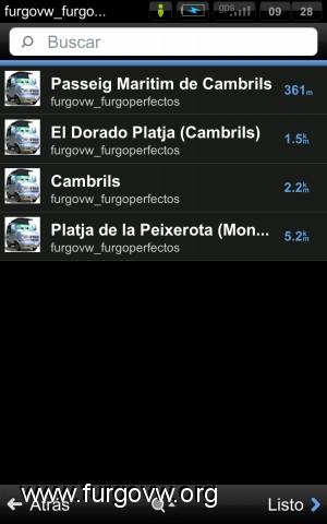

fallo mío, era porque no había ningun furgoperfecto en la ciudad! he cambiado a unO que si y si salen.
Pero el problema que veo ahora es que por ejemplo me salían todos en 8km a la redonda, supogo que los que pertenecen a ese pueblo, sabeis si pueden listarse todos por distancia? es una opcion de mi otro navegador y va muy bien cuando buscas uno de urgencia.
Si buscas algun poi cerca de un pueblo que no tiene, no me lista los más cercanos, solo se activan si existe alguno.
gracias.

Hola tortugo,
Este es el sistema de búsqueda que usa el Sygic:
Navegar a.../Domicilio o POI/elegir país y ciudad/POI/Grupos/POI individualizado/Grupos/
Esto es lo más agrupado que se puede tener.
Otra manera es buscarlos directamente en el mapa, es decir con los dedos mover el mapa hacia la zona que busquemos y ampliarlo para que nos aparezcan los iconos. Luego pulsamos en uno cualquiera ya accedemos a la pantalla de navegación de dicho POI.

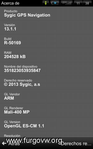

Sygic Navigation v13.1.1
Hola a tod@s,
Acaba de salir la versión 13.1.1 para nuestro navegador.
Novedades que trae:
- Edición de rutas más fácil con Arrastrar y soltar.
- Búsqueda de PDI más rápido y más eficiente.
- Navegación en modo peatón con instrucciones de voz.
- Barra lateral para Tablet, con mas información adicional sobre la conducción.
- Funcionalidad Off-road, sigue su desplazamiento y le ayuda a volver por el mismo camino.
- Terreno en 3D mejorado y más detallado.
- Mejoras en la pronunciación del nombre de las calles (TTS).
- Advertencias de zonas peligrosas en Francia.
- Navegación a códigos postales en Reino Unido, ahora con números de edificios.
- Retoques y mejoras en la visión de los cruces (junctionView).
- Solución para los contactos en Ice Cream Sandwich.
Esta vez he añadido los últimos mapas ta.2012.10 de Andorra, España, Portugal y Francia (corregido el error que forzaba el cierre de la aplicación).

También he modificado, en los ajustes, el sistema de búsqueda de los POI's Favoritos para que sea más fácil.
Ahora cuando vamos a Navegar a.../Domicilio o POI y seleccionamos la ciudad y elegimos POI (en esa ciudad), le damos a Grupos y ya nos salen directamente los POI's Favoritos que tenemos en esa ciudad.
Fijaros que las categorías que están desactivadas y tienen color gris nos indican que no hay ningún POI de esa categoría en la ciudad que hayamos elegido.
Luego simplemente le damos encima de la categoría que nos interese y ya nos salen todo los que tenemos disponibles en esa ciudad.
Bueno, creo que con este ajuste se hace la búsqueda más rápida.
