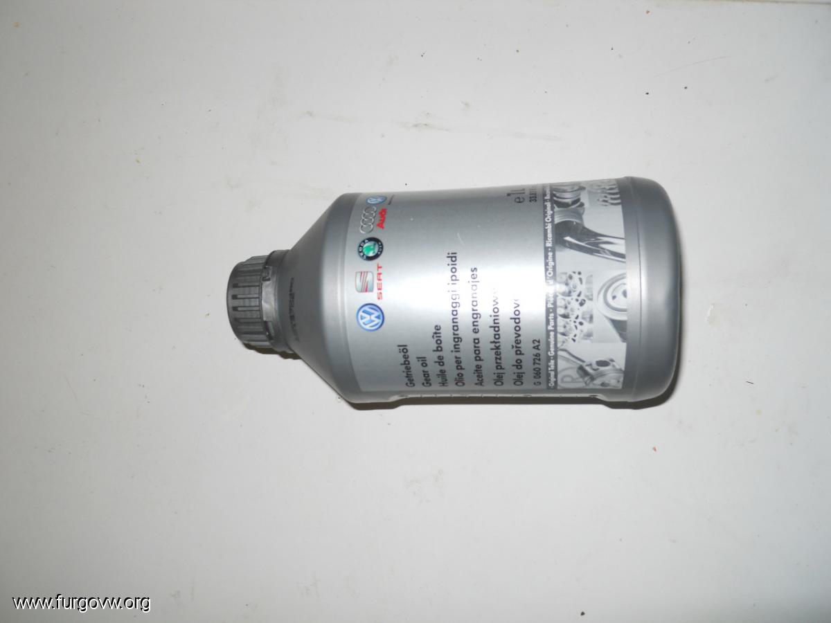

Me llama la atencion que el "aceite de engrajes" de volkswagen era muy liquido..casi agua.
A simple vista menos denso que cualquier 80W90
esto es normal o que?
Una foto del bote..pero ya comente que no pone nada,aceite de engranajes.
saludos.
Rafatarifa
El cambio lo debes notar pasados unos días. Y sobre lo del aceite más líquido es normal, ese es así, es mucho menos denso que el 80w90, e incluso huele de manera diferente.
