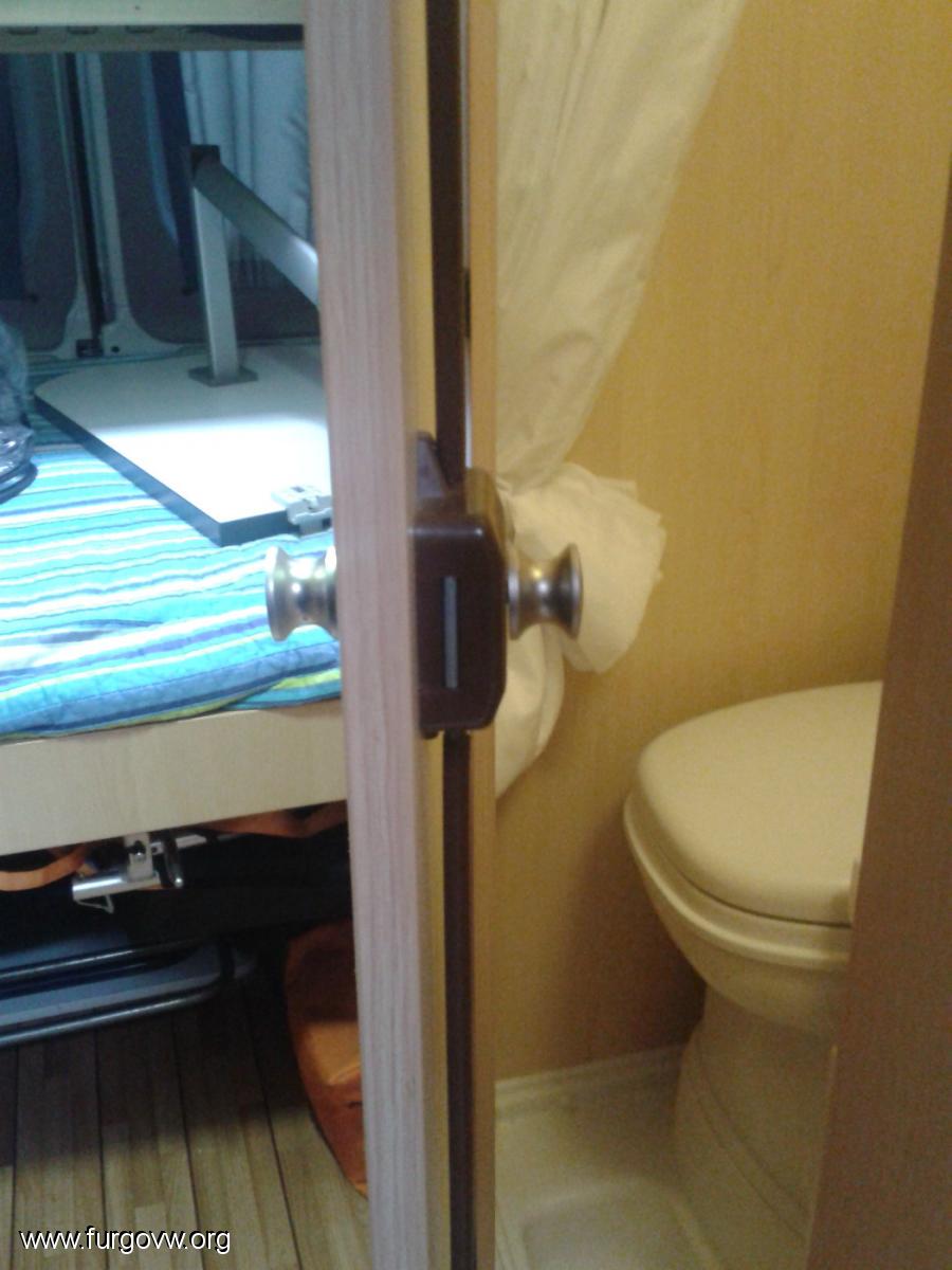

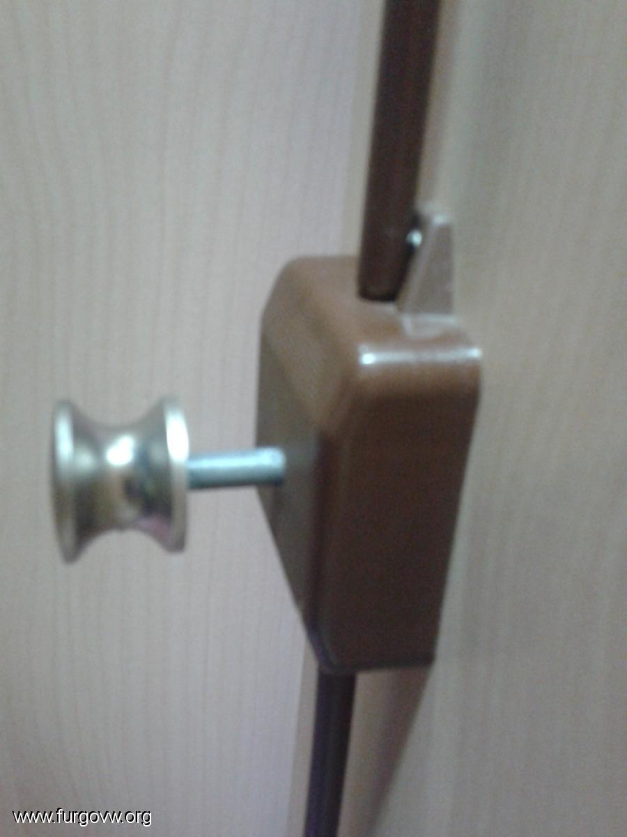

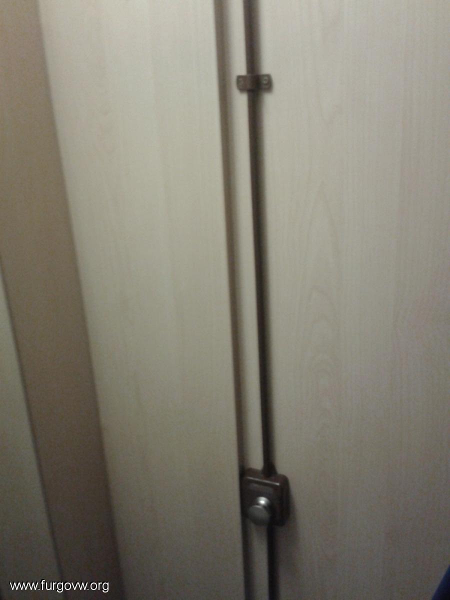

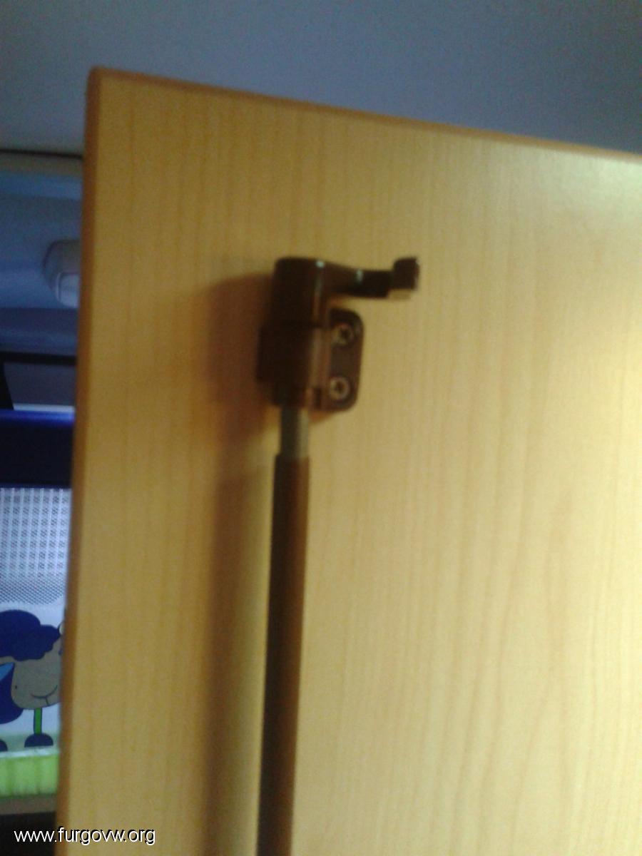

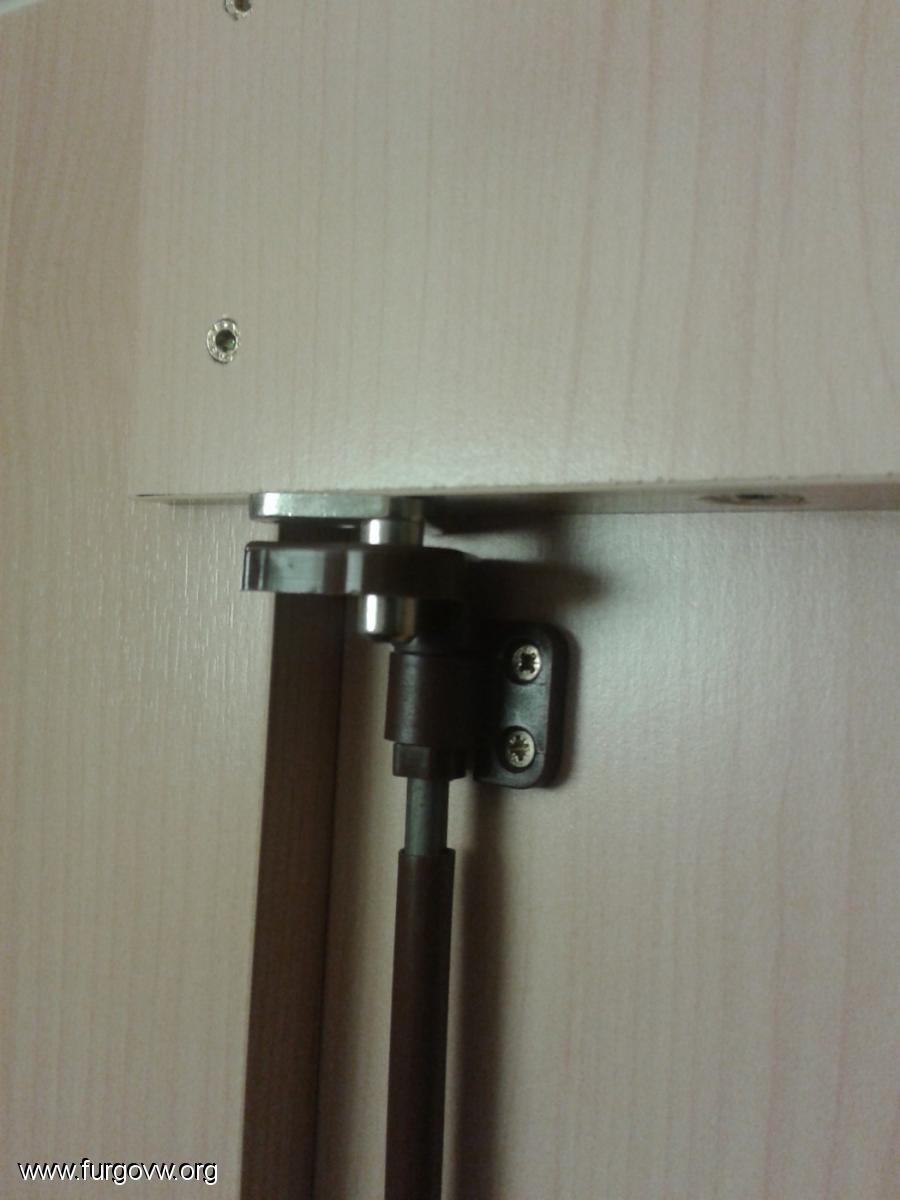

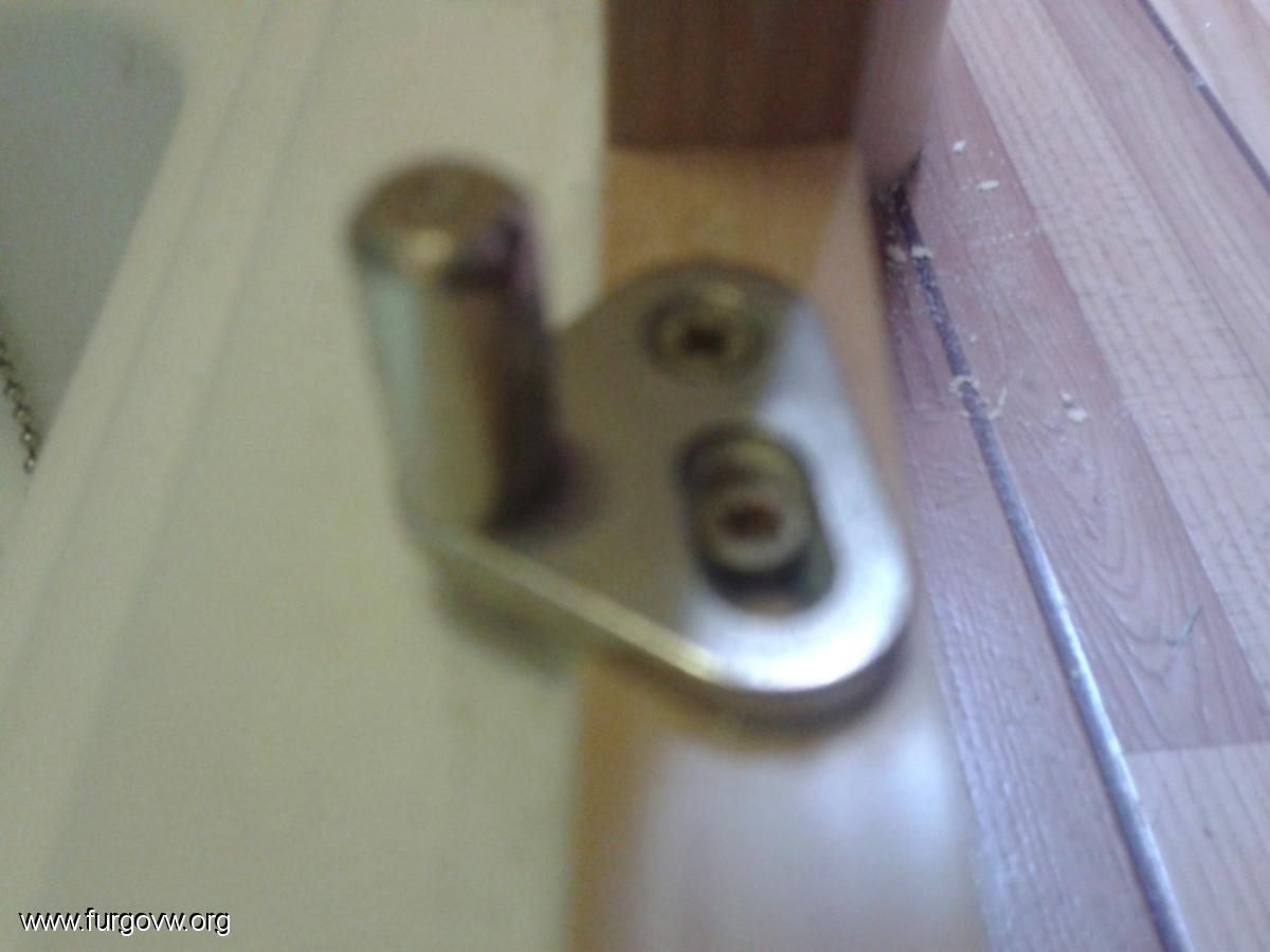

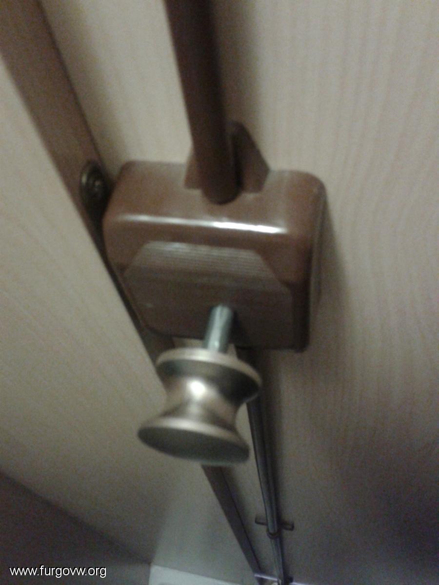

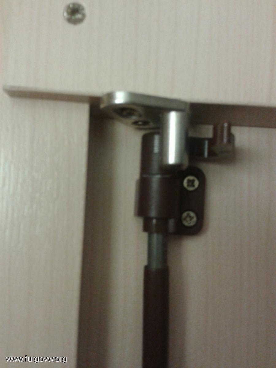

Knaus
Pero al poner solo el push and lock en una puerta tan larga puede que la parte de arriba y abajo no la cierre bien, se puede combar (creo que esta bien dicho  :-[)
ademas, si vienen asi la mayoria de las Furgos y las autos, sera por algo
Push and Lock con la barra
Gancho de arriba y abajo hay otro igual
Push and Lock desde dentro
Pieza donde engancha el gancho, arriba y abajo
Push and Lock cerrado
Gancho cerrado
Gancho abierto
Barra

Las que yó he montado han sido solo con el push and lock en el centro y ninguna se a combado aún,también es cierto que las que he montado han sido en el ultimo año y poco,habria que ver si a la larga se comban pero de momento nó  ;)

Cierto,yo le meto cuatro bisagras a la puerta del baño  ;) si lleva cubrecantos ruido no hace ninguno al cerrar con el push and lock queda totalmente sellado goma contra goma  ;)

Por fuera se ve como un push lock normal,verdad?
Que longitud tiene la varilla? O hay medidas?

Knaus
Las fotos con el movil son un poco cutres pero ganas ya le pongo  ;D
Por fuera es un Puhs and Lock y la varilla mide lo que mida el marco de entrada que es donde van la piezas metalicas, con el movil imposible hacer una foto de todo el conjunto

Yo le quité las dos varillas y los cierres de arriba y abajo que pone Knaus a la CV, y en casi tres años no ha convado nada, además, la CV sólo tenía 3 bisagras (yo en mi furgo le pude 4)
Las barillas tienen una medida estandar y las puedes cortar a antojo, si al final te decides por ello  ;)
