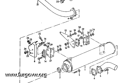

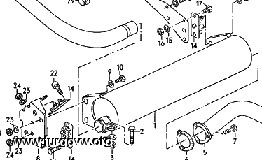

hay dos tubos de escape para JX , se diferencian en el acople del tubo con el silencioso y los soportes que enganchan el silencioso al motor...
este es el del medio
este es el último

Si eso mas o menos lo pillo, lo unico que no se cual es el que le hara falta a mifurgooo ??? ??? ??? ??? ???

pues tienes que ver los soportes donde van los silentblock o cómo es el acople del tubo con el silencioso... pon fotos de tu escape y vemos  ;)
