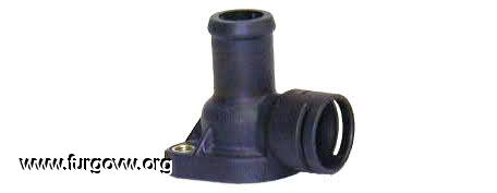

Bueno, pues volvemos a la carga... ayer solucioné el problema del arranque en frio, (fusible de los calentadores partido), pero mi gozo duró poco ya que mientras contemplaba mi gesta con una enorme sonrisa de oreja a oreja, observé que se estaba formando un charco de algo en el suelo. Moví la furgo y comprobé que era agua, parece que la dichosa fuga se estaba manifestando de manera evidente. El caso es que pierde por el encuentro que tiene el bloque motor con un tubo negro que viene de delante y que cruza por encima de la caja de cambios (calefacción??) por la cara opuesta a la de las poleas, o sea mirando la furgo desde atrás, la parte del motor más pegada al respaldo del asiento. Mi desconocimiento de estos motores diesel es total, por lo que agradecería que alguien me dijera que se me ha roto esta vez y qué es exactamente esa pieza y lo más importante, puedo frenar de alguna manera esa perdida para poderla llevar al taller rodando (no hace ni un mes que tengo el seguro y no me gustaría ir tirando ya de asistencia)

La pieza por la que pierde es esta (y si no, es muy parecida), pero no pierde por la junta, es por la misma pieza, debe tener algún poro o fisura.
Hay alguna manera de tapar, aunque sea provisionalmente, este poro?, no sé, tipo nural o algo así. Por lo menos que me permita hacer los 30 km que me separan del taller

Tío, no te la juegues, en 30 km puedes volar la culata enredando con el agua, yo tuve una vez una fuga en un manguito a 3 km de salir de casa con cero grados en el exterior y no pasó nada de milagro pero el agua ya estaba a 100. Las asistencias son para usarlas, no se cual tienes yo siempre he tenido seguro de Allianz, en 6 años con la fregó ni un solo parte, pero asistencias todas las que he necesitado, hasta para cambiar una rueda, que por cierto, ni se os ocurra cambiar una rueda en una autopista, sobre todo si es la del lado que da al tráfico. Si tienes una asistencia que no vas a poder usar porque tiene algún límite cambia de asistencia, yo con Allianz cero problemas.
Cita de: Cotalo en Mayo 23, 2012, 22:41:02 pm
Oscardon
Si es esa la pieza, o parecida, si que se puede haber rajado o deformado, son un poco endebles.

Bueno, pues ya la  he desmontado y parece que la pieza está bién y por donde perdia era por la junta, pero ya puestos lo voy a cambiar todo. Alguien sabe decirme si a parte de la tórica hay alguna junta más?, es porque al quitarla había restos como de una junta, pero no de cartón sino como de goma negra.
