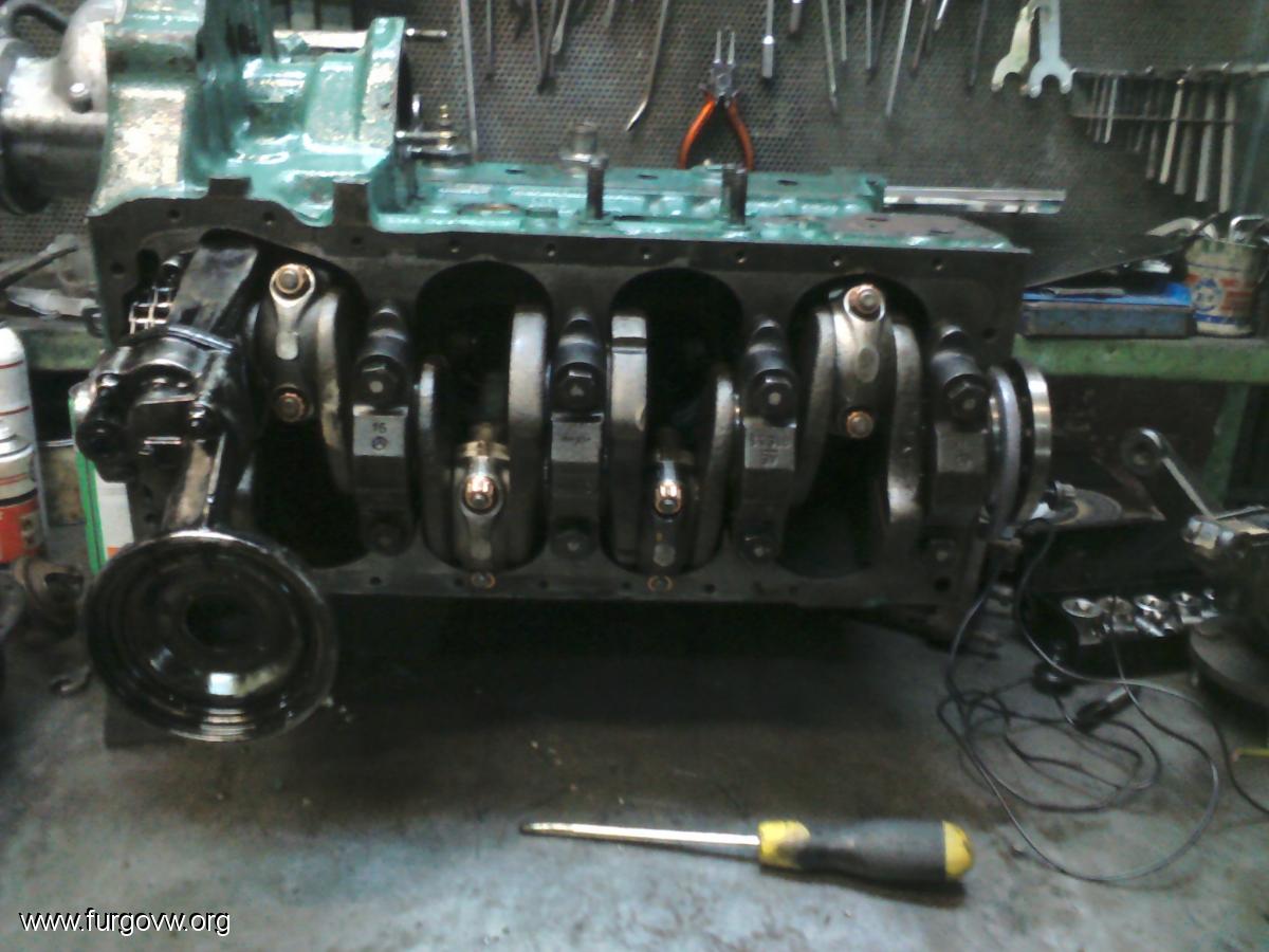

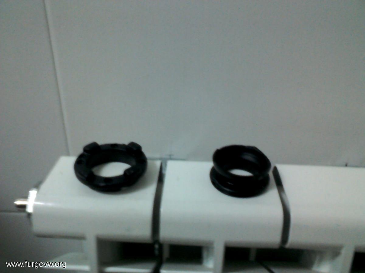

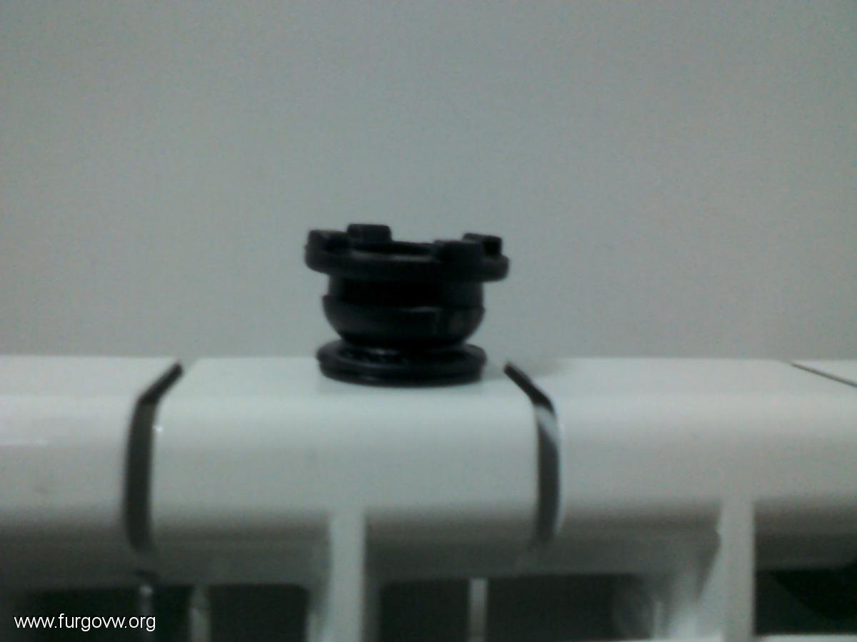

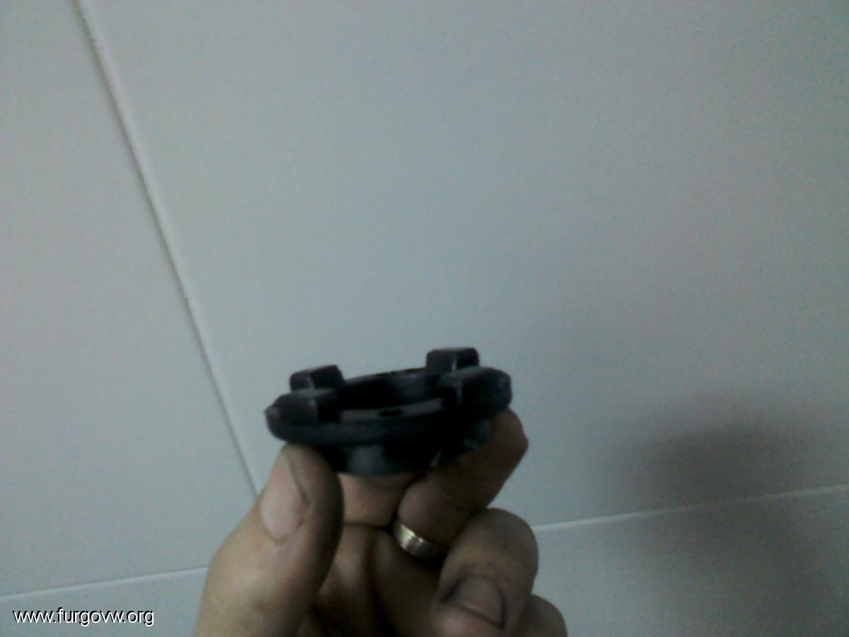

hoy aprete las bielas,puse la bomba del aceite y el carter superior.
al poner la bomba del aceite vi q estava roto la goma que absorve el aceite.
estuve mirando por internet pero no vi nada,
aver si saveis donde comprarla.
es esta:

de el tema del motor si avance algo:
gracias a la ayuda de algunos usuarios del foro pude hacer el calado de la distribucion.
aki como veis;la arandela que va delante del piñon del arbol de levas (DONDE VA LA CADENA DE LA DISTRIBUCION)
tiene una endidura donde hay que hacerla coincidir con una muesca que esta en la estructura donde va alojado el arbol.
esta operacion es para dejar las valvulas en su sitio.
despues puse el primer y cuatro cilindro en el punto maximo superior.
lo siguiente fue poner el piñon del arbol y la cadena(SIN QUE SE ME MOVIERA NADA)
le di unas cuantas vueltas para observar que los pistones no pegaran con la valvulas.
solo me falta meter la bomba.
sacare fotos por si alguien le sirve de ayuda.

Ya encontraste la goma de la bomba de aceite
Donde la chupona del aceite no lleva una valvula de sobrepresion, no la veo en la foto, o igual no lleva...

despues de montar y calar la distribucion me doy cuenta de que el cigueñal tiene orgura,
asi me puse a desmontar otra vez.
observo que los cojinetes no ajustan al cigueñal .
asi que a esperar a  que lleguen los buenos.
