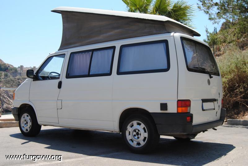

Por fin!! Por fin tengo una furgo... Llevaba por lo menos 8 años detrás de una furgo, bueno mas bien detrás del momento de comprarla y ahora por fin,  se la he comprado al forero Babor, un tío majísimo de Cartagena que se porto muy bien conmigo, desde aquí le doy las gracias por el trato recibido y la seriedad absoluta con la que me atendió...
Después del primer viaje la bauticé como "la trufa" y de donde viene?? De las cuestas arriba, trufast, trufurius!!!
Ahora voy a hacer un resumen de los bricos-mantenimiento que le voy haciendo desde que la compré el 10 de Mayo de 2012:
-Junio 2012: Compra de dos baterías AGM de 100 amperios, y colocación en paralelo (345 euros).
-Junio 2012: Compra de puntera trasera derecha de la defensa (18 euros)
-Julio 2012: Compra de potty Thetford Porta Potty 335 (105 euros)
-Julio 2012: Compra de portabicicletas Fianma, para tres bicis (189 euros)
-Julio 2012: Compra de dos chapas VW para las llantas (17 euros)
-Agosto 2012: Compra de Cargador de Baterías, instalado con relé de 220V para que la batería lo detecte (69 euros cargador + 18 euros relé.. http://www.furgovw.org/index.php?topic=249465.msg2777866#msg2777866
-Compra de cocina portátil Butsir con recambios de cartuchos (23 euros)
-Agosto 2012: Bricoleo de un cable para toma de electricidad de camping (15 euros)
-Enero 2013: Compra de oscurecedores de cabina de 7 capas (58 euros)
-Febrero 2013: Mejora de armario ropero con instalación de puertas (80 euros) http://www.furgovw.org/index.php?topic=157812.msg3014369#msg3014369
-Marzo 2013: Reparación de reposabrazos roto (19 euros)
-Marzo 2013: Compra de bolsilleros Brandup para la parte trasera del mueble ropero (60 euros)
-Abril 2013: Pintado y saneado completo, excepto techo, que es pulido (1.180 euros)
-Abril 2013: Reparación de radiador, y cambio de termostato del motor. (220 euros)
-Junio 2013: Compra de oscurecedores traseros de 9 capas (90 euros)
-Junio 2013: Instalación de conversor 12V-220V de 300W en armario ropero, con relé intercalado para encenderlo desde un interruptor en el exterior del mueble,  e instalación de un enchufe exterior. (52 euros toda la instalación)
-Septiembre 2013: Le pongo las pegatinas de California y de westfalia hechas en una imprenta,  30€
-Enero 2014: Adaptación de cesta de ikea para la nevera 3€
-Mayo 2014: Cambio de la junta de la tapa de balancines, 65€.
    2014 fue de locos!!! :'(
-En Julio, volviendo de Portugal, se me quedaron los frenos traseros trabados, solución cambiar todo el sistema de freno trasero, en total, 250 euros,
-Agosto, se me queda sin aceite!!!!!!! Motor a tomar por culo!! :'( :'( :-[ :-\ :-\ después de tres meses de buscar, pelearme, le instalo un motor aligerado, con 0 kilómetros, y me gasto casi 4.000 euros!!!! ahora estoy en rodaje.
-Enero de 2015, 800 kilómetros despues de estrenar el motor, voy a pasar la itv, y no me la pasa, tiene las ruedas desalineadas, dos rótulas de suspension en mal estado, y el compensador de frenada trasero caput.... total, 500 euros más!!!! Casi la tiro al mar con el cabreo, pero despues de calmarme, ahora tocará disfrutarla, digo yo....
- Esto no acaba aquí... Marzo, toca reparar el alternador... 150 euros. Ya me lo tomo de broma porque en fin....
- Julio 2015, por fin cambio la lona del techo elevable... el resultado, espectacular!!!
También aprovecho para cambiar el volante! me lo vende Papolín, y encantado con el resultado!
- Noviembre, la furgo me tiraba anticongelante, desde que cambié el motor.... y lo estuve llevando a Talleres D & D en Arteixo, durante el año que tenía garantía... ERROR!!!!! ellos sellando fugas, y no encontraban de donde venía la avería. De verdad, maldita la hora que acabé en ese taller. Creo que estuvo una T3 Doka, preciosa, y también tuvo miles de problemas. Hoy en día cualquiera monta un taller!!  En Fin... >:( el problema es que habia una sobrepresión en el circuito de refrigeración, que me descubrieron el primer día que les metí allí la furgo (era tan dificil???  >:( >:( >:( >:(....) el problema, el motor ya no está en garantía y me toca levantar culata!!!!! >:( >:( >:( Los de Tecnicas del Motor en Madrid, ya no se hacen cargo, me dicen que es problema mío... y de los de D&D ya no me fío ni para dar aire a una rueda... y además, me dicen que me levantan la culata, haciendome precio (que huevos los suyos!!!)  Solución, levantar culata en un taller de verdad, cambiar la junta, además de encontrar cosas muy raras en el motor....  >:( >:( y cambiar el radiador, además de una valvula que sale de la culata, que estaba mal y perdía... 1.350 euros más!!!!!!!!!
Sabeis que le pasaba a la culata?? Estaba mal apretada!!!!!!!!! No tengo ni puta idea de mecanica, pero hasta donde llego, eso va apretado a una presión exacta, y para ello hace falta una dinamométrica....  .lengua2
En fin.... que espero empezar a disfrutarla, porque hasta ahora, la sufrí más de lo que la disfruté. Llegué a plantearme el venderla, pero tengo una semana libre al mes gracias a mi trabajo, y me fastidia, después de haber gastado tanto dinero en ella, que la disfrute otro. Con la cantidad de cosas que le cambié en estos dos últimos años, no me extrañaría que empezase a oler a nueva otra vez....
