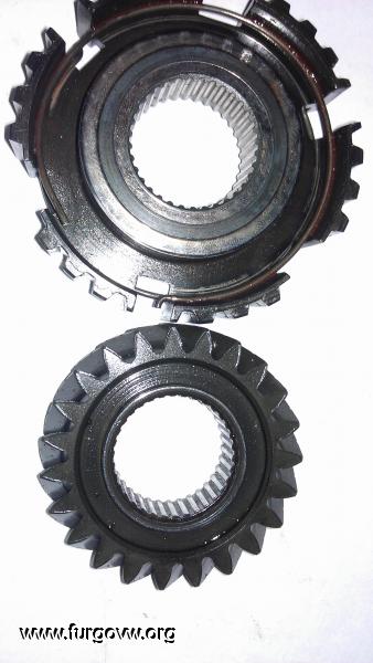

os presento el regalo que me hizo el amigo  Nadeen: estos son el piñon de la 5ª y el piñón del sincro de la 5ª averiados.
En la imagen igual no se aprecia.n Lo que está fastidiado es el estriado interior que va encajado en el eje de la caja. Está casi liso.
en esta se aprecia mejor la falta del estriado. Esta averia es muy parecida a la de las coronas de los palieres.
