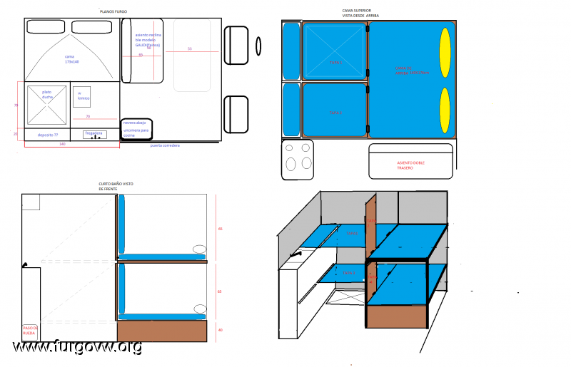

bueno pues tras mucho pensar y no encajarme nada en esas medidas me pense lo siguiente:
estos planos estan pensaos en la furgo para mi gusto mas pekeña del mercao dentro de las grndes claro..eso si a nada ke te vas a cualkier otra en anchura y altura se gana algo bastante porsupuesto
planos de ford transit corta
LARGO exterior 4,86cm
ANCHO ex.        2,37cm
ALTO     ex         2,30-8cm
LARGO interior 2,58cm
ANCHO int       1,76cm
ALTO int           1,74cm
la idea se la propuse a un camperizador y le gusto bastante
se trata de tener hechadas las tapas cuando duermes lo cual te sale dos camas generosas
durante el dia basta con levantar la 1ª, asi conservas 2 literas porsi hay ke hechar una siestilla jeje
y cuando haya ke ducharse, levantar la2ª y por medio de un carril pues correr una cortina
el water a gusto del consumidor..hay unos marinos fijos ke caben pues son bajitos o el clasico potti trasportable ke era en el ke yo habia pensao pues al hechar las camas el water o se pude mover o se keda debajo
el asiento tambien a gusto del consumidor..yo me inclino por uno reclinable para ke los crios ballan camodos o durmiendo en esas tocatas ke les metemos cuando viajamos
asientos delanteros giratorios y armarios por arriba,pues de maletero bamos justos
la nevera debajo de los fuegos etc,etc,etc
pues eso espero ke os guste y si alguno coge alguna idea mejor ke mejor .palmas
saludos
PD igual sueño despierto pero a esta furgo no le falta de nada y es espaciosa 8)..perdon por los dibujos pero no es lo mio

Se me ocurre que hay que iniciar las camas en sentido perpendicular a los laterales, y desde el incio del salpicadero. Creo haber visto algo en el foro.
AFRAGO
1,74 altura, muchos no cabemos...
1,76 largo de cama, tampoco...
altura libre de camas 65 sin contar grosor de colchón, claustrofóbico
maletero nulo
mejor anular cama inferior haciendola armario y que la parte baja (marrón en dibujo) sea un plegatín extraible 70*140 ;-)
por lo demás genial

Cita de: AFRAGONETA en Mayo 08, 2012, 13:37:16 pm
maletero nulo
por lo demás genial
jaja no te guies por ese modelo de furgo..yo he puesto las medidas en la mas baja del mercao,pero vale cualkiera,el caso es meterse 4 personas y menos de 5m..renault,fiat peugeot etc son modelos con menos de 5m y mas altas y anchas porsupuesto
lo del maletero ya lo he dicho pero eske milagros ya no se hacer .loco2

Lo bueno de las camperizaciones a medida es que son eso, a medida de cada uno. En mi caso, por ejemplo, han sido importantes las plazas de viaje y hemos tenido que sacrificar cierto confort de viaje para manter el mayor número posible.
Así que solo me queda darte la enhorabuena, porque en un espacio reducido consigues meter lo que quieres. Además es muy original y seguro que este diseño será copiado.

La combinacion Camas-Litera-baño me ha gustado mucho . Siempre he pensado que tener un baño para utilizarlo 10 minutos al dia y quitarle a la furgo un metro cuadrado es un perdida de espacio y el tener camas fijas tambien .

Mirandolo con calma , me parece un tanto claustrofóbico . Mírate mejor las renault,fiat peugeot que son 10 cm mas anchas y el mismo problema vas a tener con la altura..... las tres citadas tienen una una altura interior superior . Yo iría a una L1H2 .
¿Cuando recojas las camas , donde vas a dejar el colchón y demás? me da a mi que solo podrás utilizar una literita . la otra estará llena con los colchones de las dos "tapas" que has plegado.... no se si me explico

Perdon, no se me habia cargado el dibujo. La verdad que me he quedado ALUCINADO. Buena suerte.

Cita de: Primastarbeige en Mayo 08, 2012, 15:10:30 pm
El coqris muy wapo.
Pero me parece que nos olvidamos, que una cosa es el papel, y otra cosa la realidad.
Cuando vamos en la furgo, siempre llevamos cosas, la ropa que te quitas te pones, mesas para la calle, toldo... osea que maletero hace falta (y si no pensar en los que le poneis cofre al techo, o al portabicis), y ademas iendo 4, muchas cosas dentro de la furgo.
Pero bueno, si te parece factible, adelante, y ya nos contaras.
Salud
+1
el dibujo muy guapo,peroooooooooooo donde vás a meter los trastos,ropa,sillas,mesa,etc......
rafi
haber,yo he puesto la ford transit como modelo de furgo,pues es la mas pekeña y si no eres muy alto pues podria ser una opcion..de hecho con esta furgo yo boy muy justo en altura pues mido 1,73cm.esta camperizacion la toy estudiando para un futuro y probablemente si eske no me encojo en otra mas alta.
yo lo ke os keria enseñar era el proyecto de camperizacion..pues no he visto ninguno asi y haber ke os parecia lo de meter todo en menos de 5m.
lo del maletero pues deciros ke a esta  ala transit le sale una bodega de 140largox86anchox40de alto(con paso de rueda incluido),sobra para meter mesas y sillas y mucho mas..+ luego por si se kiere dejar una maleta o lo ke sea esta la ducha de 70x70..yo francamente en cuestion de sitio "en peor plazas he toreao" ;D
y repito; era demostraros ke  una furgo de menos de 5m  se puede ekipar con todo sin perder sitio alcontrario,ganadole y disfrutarla 4 personas
