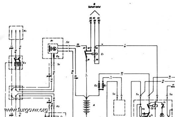

http://www.westfaliat3.info/Westfalia_Joker_and_Club_Joker_Wiring_Modified_211010.pdf
la definición del esquema es bastante mala  el relé es el C1

haizkolari
Cita de: T3tris en Mayo 08, 2012, 13:30:05 pm
hablando del rey de roma..........  .lengua2
que igual no es, este es un relé separador simple  .meparto
