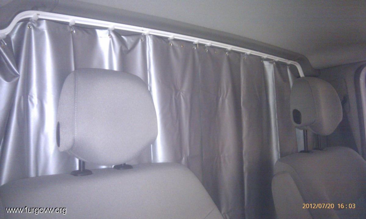

Julio 20, 2012, 13:06:46 pm #10 Ultima modificación: Julio 22, 2012, 09:27:35 am por elisman
Pues no se como subir la foto, asi que va  con este enlace http://imageshack.us/photo/my-images/17/imag2019.jpg/

tiene buena pinta
Una foto de detalle del carril atornillado?? y con la cortina puesta?
Me parece que esta puesto de costado, pero me gustaria asegurarme. Y vi el carril pero no me convención porque bajaba mucho, pwero como lo has puesto tu es otra cosa...  .palmas

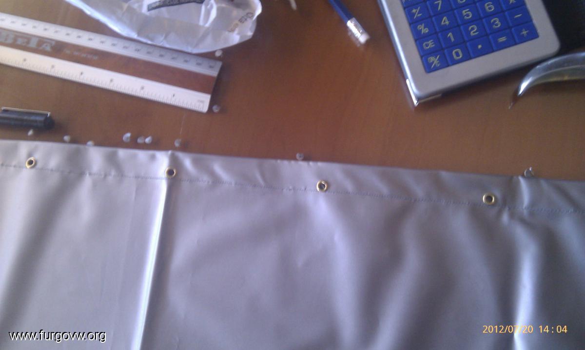

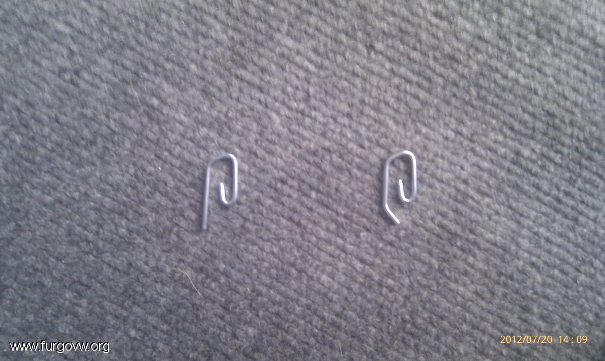

Gracias ya creo que se poner las fotos, efectivamente el riel esta puesto de costado el riel en principio viene para doblarlo en horizontal pero yo lo he doblado tambien en el eje vertical para poder hacer la forma.
Al ponerlo de costado he tenido que taladrar el riel en el borde para poder poner los tornillos al techo y dichos tornillos los he torneado un poco para que pasaran las correderas de plastico. Para que no colgara mucho he hecho los agujeros (ollaos) mas abajo de lo normal para que una vez puesto el colgador lo tapara y no hubiera hueco, el colgador lo he doblado un poco hacia adentro porque al correr la cortina a veces se salian.
Es un poco lio asi dicho intentare hacer un brico con fotos y ponerlo en el lado oscuro.
