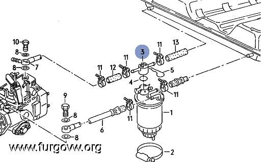

Hola a todos. Resulta que ando comprando todos los filtros para cambiarle a la furgo (junto con el aceite) antes de verano ya que planeo marcarme un viaje de 4000km gratis usando aceite vegetal usado de freidora. El caso es que buscando el filtro de combustible no sé cuál debo comprar ya que ninguno se parece al que llevo, he pensado que como llevo un 1.9D a lo mejor dejó (el antiguo dueño que cambió el motor) el filtro original del 1.6td que llevaba antes. El mío es gris y un poco más alargado que los demás que he visto y no pone nada, igual es mejor que ponga unas fotos. De todas formas cómo va la compatibilidad de los filtros? O son totalmente incompatibles? Saludos y gracias por adelantado!

Sacalo y llevalo a la tienda de recambios o tomas nota de lo que lleve escrito.
yo se lo cambie hace un par de meses, es gris, lleva un circulito en el reenvio del gasoil (jx)...para la fritanga guarda el antiguo filtro por si se obstrulle este nuevo.

mira por aqui, y en la foto lo identificas , seguro qu es el 842/2
http://www.oscaro.es/filtro-combustible-volkswagen-transporter-f24-1-6-td-furgon-70cv-9-19298-919-gt
Ahora que lo veo estoy casi seguro de que es ese. Qué buena, es casi el más barato, jajajaja. Gracias Endika.

seria bueno meterle el precalentado, quizá con este no necesites ni ponerle intercambiador sale mas caro por  que hace recircular el gasoil de retorno que está caliente y lo mezcla con el frio que viene del depósito aunque tendrias que  hacer la instalación, conseguir la válvula...

este filtro que comentais no te vale sin calentador, pues lo unico que hace es recircular el "gasoleo" jeje del retorno, pero claro en la bomba no adquiere la tº necesaria.

ese filtro acelera el proceso de calentamiento y ya explico que necesitaría la válvula (que permanece abierta mientras no alcanza una determinada temperatura) se usa para poder arrancar hasta a -10 o -25 si se usa gasoleo de invierno

Por si sirve de algo... fotos del que monta la Zunzuncita:
Como se ve es el que lleva entrada, salida y retorno. Antes montaba motor 1.6TD ahora 1.9TD. Pero al parecer es el mismo filtro del anterior motor.
