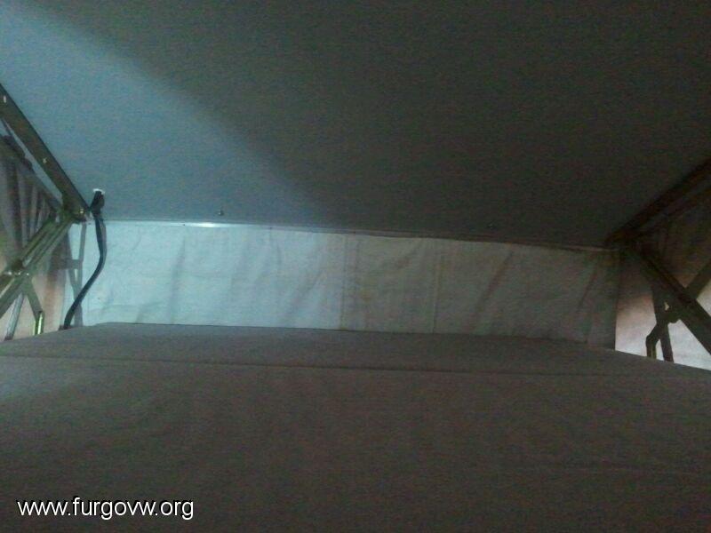

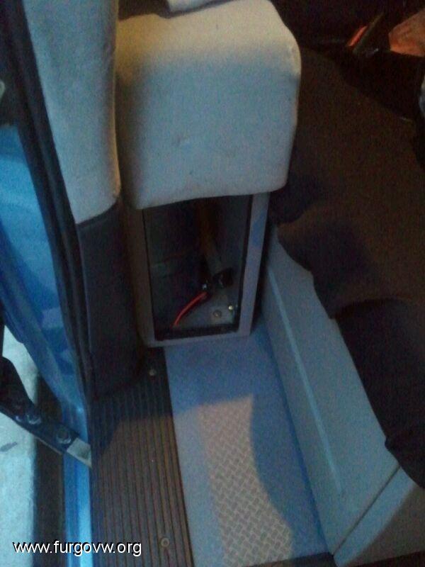

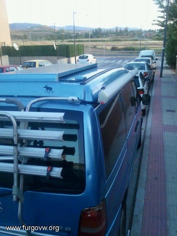

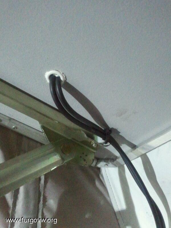

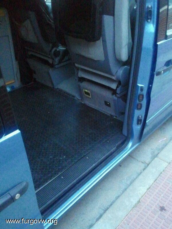

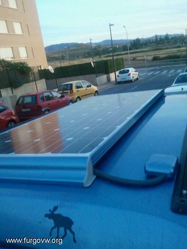

Pues ya tengo terminada la instalacion de la placa solar.
Ahi van unas fotillos .fotografo de como ha quedado la cosa, para que os hagais una idea.
