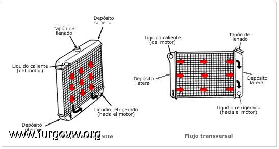

Cita de: haizkolari en Abril 27, 2012, 22:03:22 pm
el radiador cuanto mas a la zona del piloto y cerca del termocontacto mas frio, por que va disipando el calor del lado copiloto al piloto...
Eso me lo he imaginado, pero esos saltos de temperatura son normales? En la zona del termocontacto hay treinta y pico grados menos que en la parte alta del radiador. En la zona central del radiador hay 20 grados de diferencia entre arriba (a la altura de la insinia VW) y abajo (a la altura de la rejilla más alta de la parrilla inferior).

haizkolari
Abril 29, 2012, 13:27:50 pm #17 Ultima modificación: Abril 29, 2012, 13:43:44 pm por haizkolari
yo me fijaría en el termoláser o colocaria un sensor universal con su lector adecuado para verificar la temperatura del refrigerante, no me fiaria de la aguja de la furgo.
para verificar el radiador.... pues primero dejarlo tomar bien su temperatura hasta que salte la primera velocidad(se puede tapar con cartones o aislarlo para que suba antes) si no salta comprobar que el refrigerante que sale de la culata no supera los 90º,  si es radiador de flujo transversal(en las t3 así parece)  pues observar que la temperatura desciende conforme el refrigerante avanza por el radiador hasta el termocontacto y el retorno(creo que el retorno va por abajo de todo ,del termocontacto al tubo de salida, zona copiloto) si hay zonas mas frias donde no correspondería al flujo pues significa que esos tubitos están taponados o los aletines deformados y no disipan el calor
