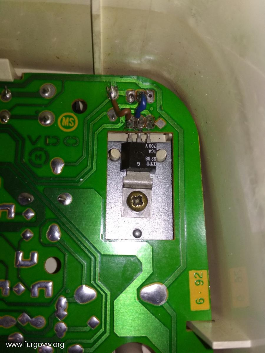

Bueno pues esta mañana ya tenía la placa en mis manos. Esto es lo que me ha hecho el compi:
Lo he montado y funciona!!! Las agujas suben, los leds de aceite y agua que también funcionaban cuando querían, las agujas marcaban mal cuando daba las luces cortas....todo ha vuelto a funcionar!!!
Estoy muy muy contento con el resultado.

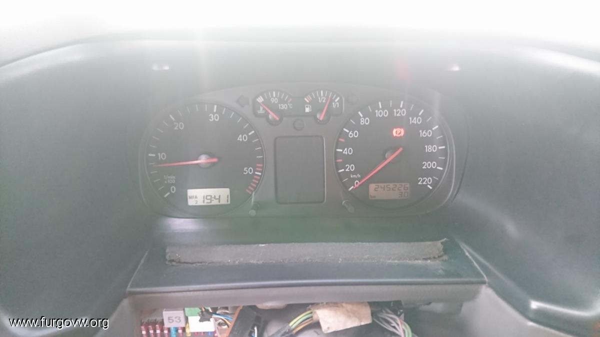

yamahero
Hola
Buen curro nos pegamos con las furgos todo es posible con ganas y tiempo comentar q tengo un cuadro de mando como este ultimo de la foto de arriba si alguien esta interesado q mande privado lo vendo barato
