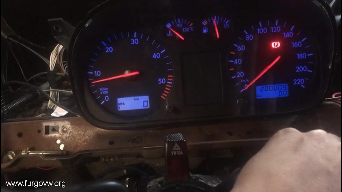

holaa bueno, ya he conseguido poner mi cuadro azul, serie 23 en mi t4 del 94, he de decir que tiene un 1.9 tdi con lo cual despues de mucho buscar puse el de mfa en la izq sin can bus, me surgen 2 problemas, el nivel de refrigerante, no me funciona, el cuadro necesita una señal de masa para saber que el nivel esta completo, pero nmi t4 no la da, no se si es normal o es problema del bote de expansion, por otro lado las rpm, no van con la señal w, van solo con la señal del cigueñal, pero marca algun % menos que las reales, ah y el sensor de temperatura para el mfa, que supongo que no sera el mismo que el que tenia el golf 3, mañana si puedo pongo unas fotos, pero en principio con este esquema se puede hacer

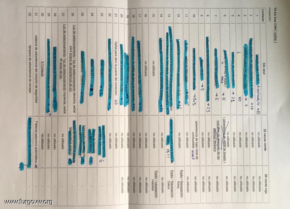

Yo tengo un lío de coj*nes  >:( resulta que me he pillado un cuadro con la siguiente referencia: 7D0 920 820 E, y según la cuadricula que pone en la wiki alemana me serviría, corregidme si me equívoco:
Cuadricula-Wiki-Germany" border="0
Está claro que el cuadro más sencillo para pasar del cuadro verde al azul es el 7D0 920 800, pero el 7D0 920 820 E en teoría y según la cuadricula si que me sirve y la única diferencia es que tiene MFA, pero hoy al conectarlo a la furgo solo se me encendía la hora y el kilometraje y la iluminación de los mismos pero ya está, no me funcionaba nada más...
¿Desisto y sigo buscando el cuadro sencillo? ¿o si no es muy difícil sigo con este cuadro?
PDATA: Es que el compañero davidlpz en la respuesta #542 puso que había instalado un cuadro como este, con MFA pero sin FIS y ahí es donde me comen las dudas...

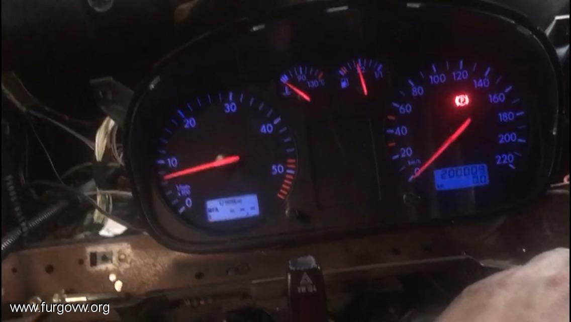

yo lo he hecho! tienes 2 respuestas antes, los cables que tienes que conectar y donde, no puedes cambiar el mazo y que funcione, por lo menos en la mia no valia, y la tuya por lo que veo tampoco, te pongo la foto
angelolabarria
funciona todo, el abs y demas tienes que ponerlos a masa para que no se enciendan, a mi me ha dado problema el nivel de agua, que no me funciona y las rpm creo que no me marcan bien, con la señal w no me iba, pero con la de la centralita del 1.9 tdi si. lo demas perfecto
