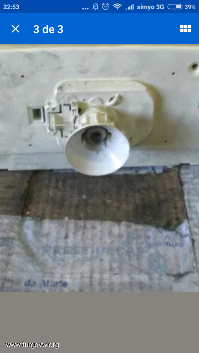

Me han pasado un cuadro de passat 1.9td con rpm que a todas luces es compatible con mi 2.4d
Ahora la pregunta tonta....los cuadros de T4 analógicos (como el mío con sirga) marcan 200kms/h. Si el del passat marca 220, marcará bien la velocidad???
Y otra pregunta mas, como se conecta al cuenta rpm??? Hay que echar cable hasta el alternador?? O el cable está incluido en el conector de 26 pins de la furgo???
Gracias por la ayuda
cierv@lo
Abril 05, 2019, 08:30:15 am #628 Ultima modificación: Abril 05, 2019, 08:31:54 am por cierv@lo
Cita de: cierv@lo en Marzo 28, 2019, 22:50:16 pm
Me contesto a mi mismo, en base a lo que yo entiendo. Por favor corregidme si me equivoco.
El sistema de sirga, al ser analógico imagino que se trata de un cuentavueltas mecánico, similar al de una bici, que en base a las vueltas, lleva la aguja del odómetro del cuadro a una posición determinada. Si la escala es diferente, pone un 120 donde antes iba un 100, pues marcará mal. De todas formas eso no es un problema si tenemos nuestro cuadro viejo porque podemos quitar nuestro reloj fácilmente con 4 tornillos y colocarlo en el otro cuadro.
Al final me comentó el colega que los amarres de la sirga no son compatibles. El del passat era así:
No estoy seguro pero creo que era de un modelo 1.6td del 1990

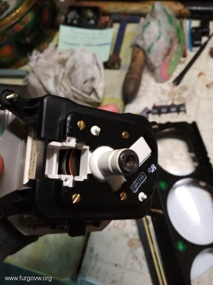

Cómo llevo ya como 2 años con esto y me sigue fallando regularmente, he desmontado el cuadro por completo y le he llevado la placa a un compañero de curro electricista a ver qué dice. Seguiré informando.
