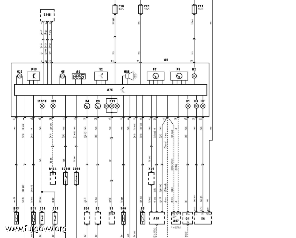

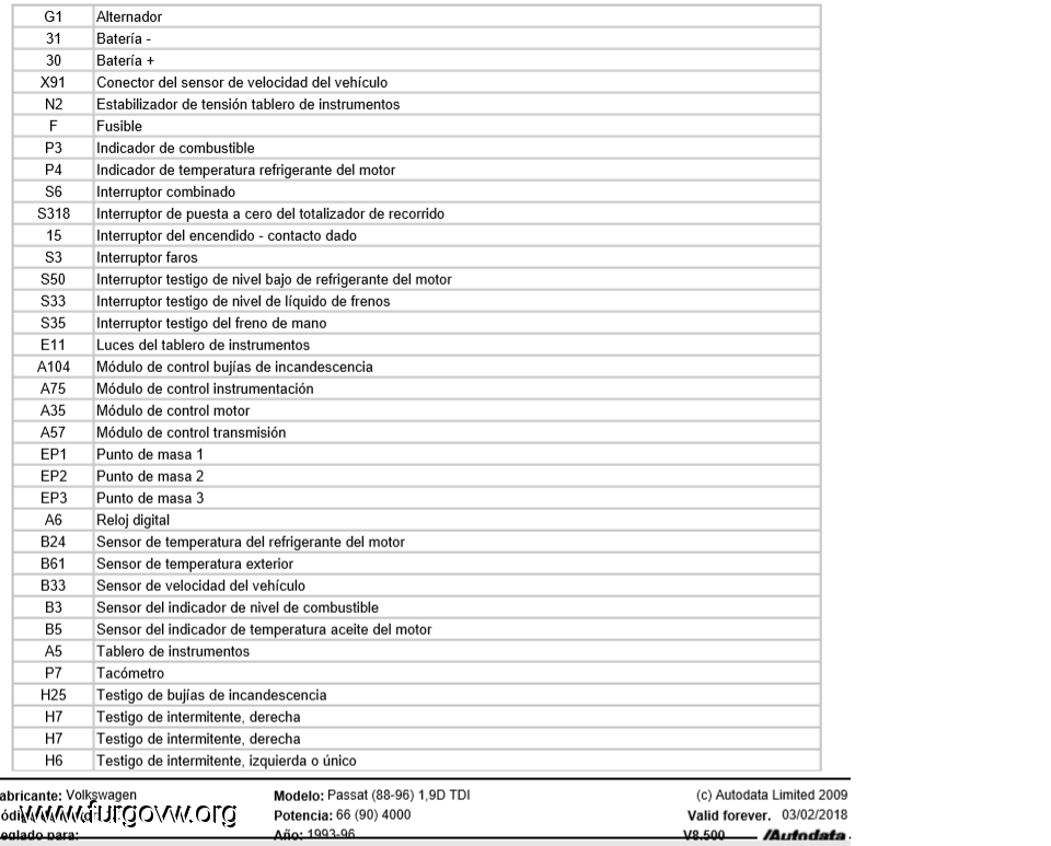

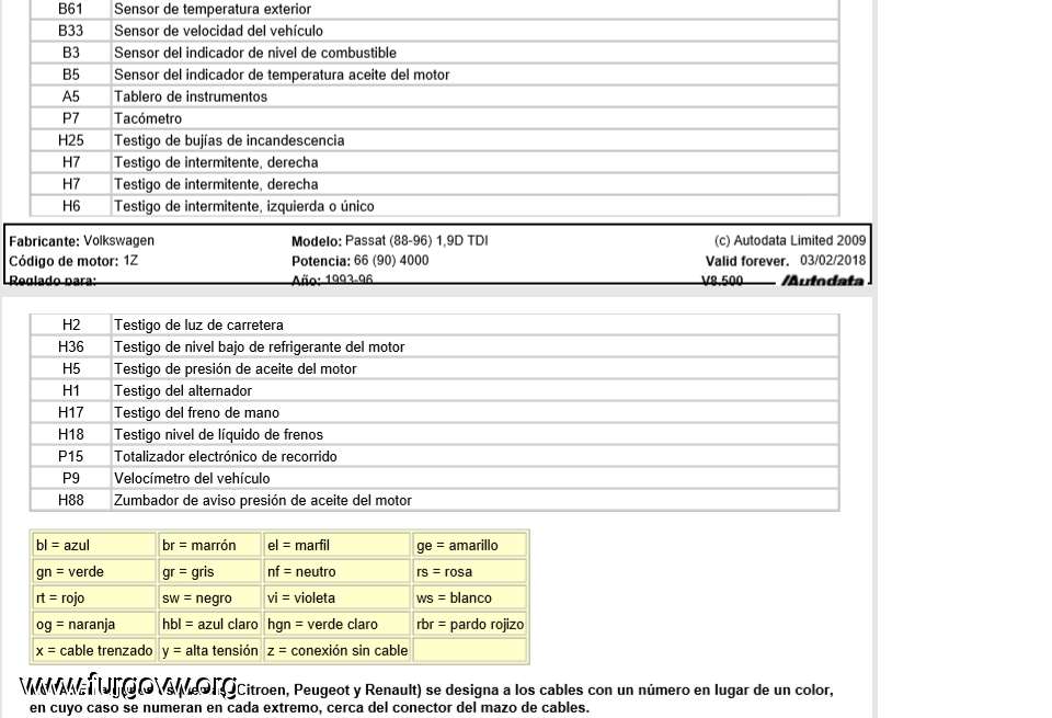

angelolabarria
Cita de: angelolabarria en Febrero 03, 2018, 12:28:00 pm
Buenos días a todos, como comente quería hacer la instalación de un cuadro azul en mi cali del 94, que estoy haciendo tdi, pero despues de leer vuestros post he visto que es bastante complicado, y he recordado que en la anterior tdi puse el de un passat del 95, al que mirando por interner, he encontrado varias cosas,
ç
ese seria el cuadro del passat, forma y clavija coinciden por lo que seria el mas fácil de instalar, aquí pongo el esquema que me da el autodata.
pero en el no veo la manera de conectar el cuadro a la centralita para que me lea las cosas del MFA, pongo también la info que me paso haizkolari en su día para el anterior cambio

el único pin de la centralita que no se que es, es el pin 9, no se si por ahí se pasa la info de la centralita al cuadro para el mfa al pin 26 del cuadro, de ahi se pasan los consumos de combustible creo. lo demas solo seria añadir cables del sensor al cuadro no?
gracias a todosss
ya he conseguido instalarlo, es una pasada, marca todo! con el swap a 1.9 tdi va genial instalar este cuadro, tienes consumo a los 100. temperatura de aceite y ta exterior km trip, si podéis hacerlo hacedlo.
