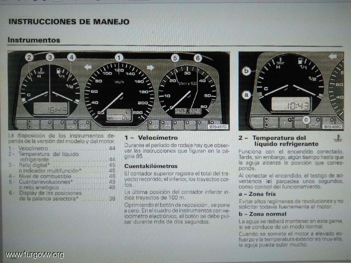

Buenas cima. Conozco el reloj del que hablas, a mi tb me llamo la atención, pero como dije, las temperaturas que indico son comparadas con un reloj auxiliar que llevo instalado, no por suposición. ¿Tu estas seguro de lo qe comentas? Aunque los relojes sean similares (si te fijas no son exactamente iguales, no solo por los números), no tienen por que estar graduados de la misma manera.
El cambio de termostato fue de lo primero que hice al pillar la furgo  ;D
Hombre, estoy tan seguro como la propia vw que es la que fabrica los cuadros, que son totalmente intercambiables entre ellos (los dos de la foto), si te fijas además ambos tiene la separción entre segmentos (las rallitas) exactamente igual, no tendría lógica que en el que no viene "numerado" la primera raya fuera la de 70 º y en el que si viene sea de 80º, además me baso en mi experiencia personal, tuve una 2.4 con ese cuadro (numerado, pero con reloj analógico no cuenta revoluciones) y la temperatura de funcionamiento una vez caliente era de 90º, es decir la tercera raya, alcanzado (incluso pasando un poco) los 100 en circunstancias puntuales (subida del Puerto de Pajares, que se las trae, en verano) .
Los relojes auxiliares habitualmente no son tan exactos como el del cuadro (y mas si son esos "made in China" de aliexpress), porque el sensor de temperatura suele ser una simple "zapata" que no va en el circuito en contacto con el refrigerante sino sujeta con un tornillo al motor y depende muy mucho de la zona donde se coloque para que marque mas o menos, si de todos modos tienes dudas la solución la tienes yendo a un taller que tenga termómetro láser (que son muy exactos), y comparando la temperatura del circuito de refrigeración con la temperatura que marque el cuadro y el reloj auxiliar.
Stunab
Cita de: CIMA en Febrero 13, 2018, 11:59:10 am
Ok, gracias por la respuesta. No es que te quite la razón, pero que sean intercambiables y que la separación entre segmentos sea igual no me parece suficiente como para asumir la equivalencia en la tª de ambos. Lo de tu experiencia si me convence más. Para mi lo que no tiene logica es montar indicadores de tª sin indicar la misma, me parece una chapuza por parte de vw. El reloj que llevo montado es un FAE, no lo pille a china aunque en ultima instancia supongo que todo viene de allí  :-\ Totalmente de acuerdo con que los relojes auxiliares depende mucho su lectura del lugar en el que se monten. En mi galería se puede ver donde lo llevo. Al principio no tenía muy claro qe marcase bien, pero la experiencia me ha hecho confiar en el, los aumentos y descensos de temperatura concuerdan con los del original por lo que llegué a la conclusión de que la raya que indico es la de 80º. Creo que me toca acercarme a un taller a medir la temperatura con laser para quitarme la duda, ya os contare por aquí mis resultados.
Stunab

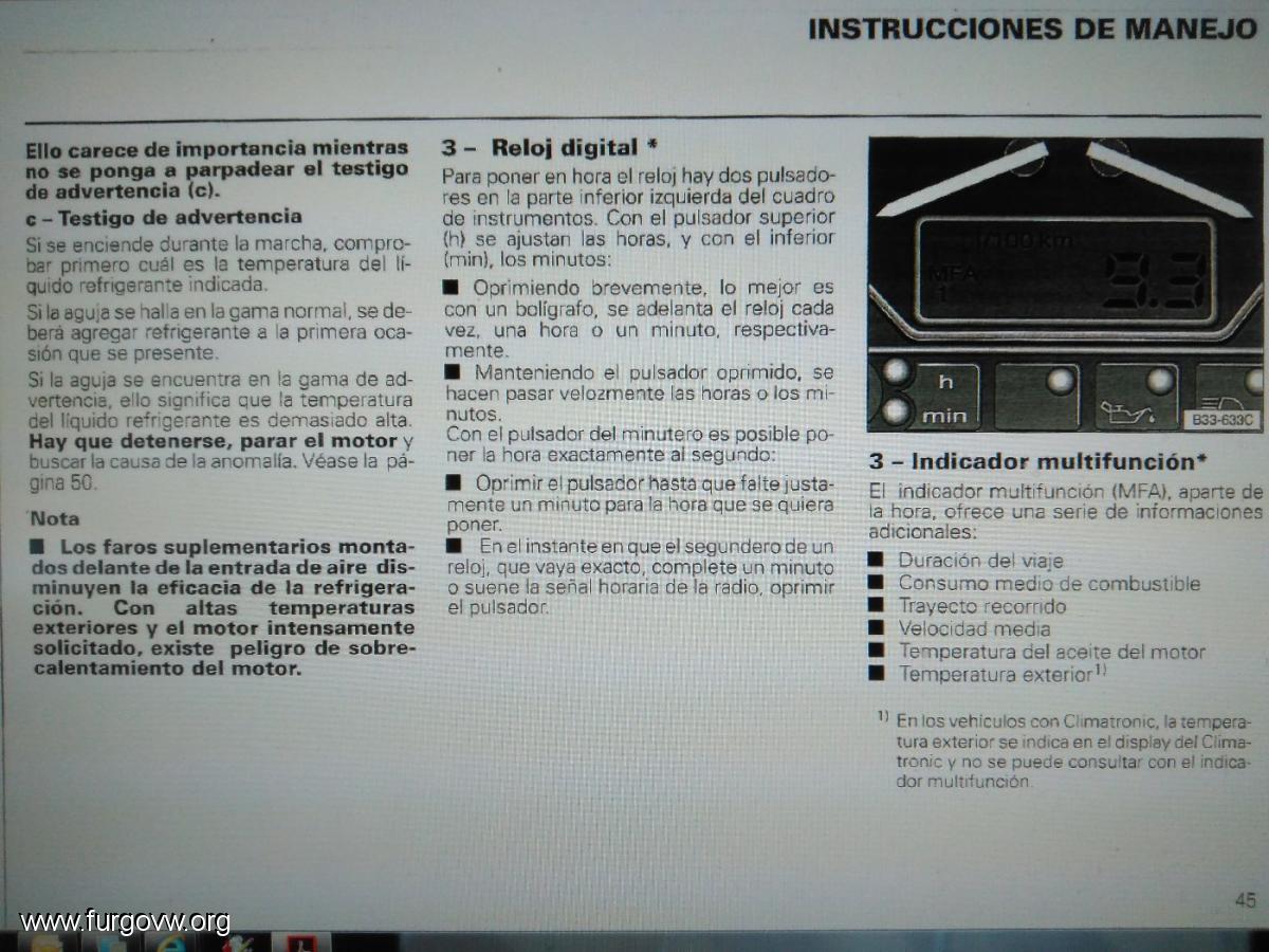

Revisando el manual, corrobora lo que tu dices CIMA, que la zona de trabajo es después de la raya que dices que indica 90º. Queda pendiente medir con laser que disipara todas mis dudas, pero parece que ando por ahí algo frio :roll:

Pues me temo que FAE tampoco es últimamente una marca de referencia en el sector (en opinión de un amigo mecánico son una p...a m....da), y como te dije esos relojes que no llevan sensor introducido en el refrigerante (como si lleva el cuadro) suelen tener mucha variación dependiendo de donde lo instales, lo normal es instalarlo en algún tornillo del bloque que esté en contacto directo con el refrigerante, pero aún así son mas exactos los que llevan sensor y no esa zapata, en todo caso mejor es llevar reloj auxiliar que no llevar nada porque aunque pueda estar midiendo algo de más o de menos, te avisa en caso de una subida anormal de la temperatura, que es lo importante.
En cuanto a que el reloj de temperatura no estuviese numerado la "explicación" que daba vw en su manual de uso de la época es que por encima de la zona "fría" todo el resto era temperatura "normal" (manda carallo), daba igual en que parte fuese la aguja siempre y cuando no se encendiese el chivato de advertencia  .panico
.meparto así petaban las culatas.
Mi manual es el aleman y al menos acotan un poco más la zona de trabajo con un corchete, aunque tampoco cambia mucho la cosa  :-\
