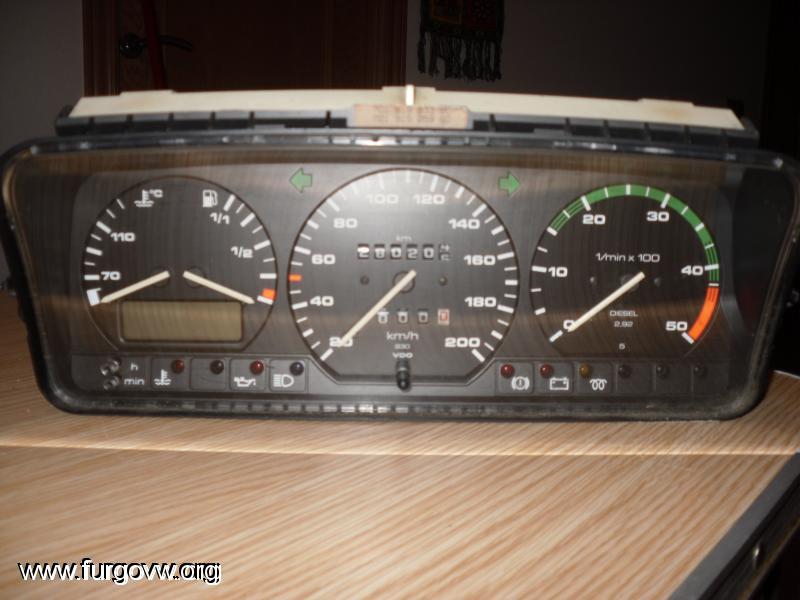

Hola compañeros! Llevo bastante tiempo buscando información sobre el medidor de temperatura de las T4 del 94-95. Como sabéis aparece al lado izquierdo del panel, pero sin ninguna indicación de temperaturas. Alguien sabe aproximadamente la relación de grados de temperatura respecto a las lineas?. Gracias y saludos!!

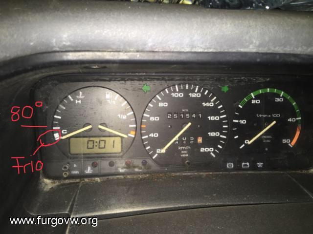

Febrero 03, 2018, 17:08:02 pm #483 Ultima modificación: Febrero 03, 2018, 17:14:55 pm por Stunab
Cita de: Compadrito en Febrero 03, 2018, 15:00:13 pm
Creo que depende del cuadro, en mi caso en una 2.4d con cuentarrevoluciones y reloj digital, la primera raya gorda despues de salir de la zona de frío es 80 y después cada raya son 10º. Esto comparando con un reloj de temperatura auxiliar que le instalé.
Compadrito
Cita de: Stunab en Febrero 03, 2018, 17:08:02 pm
Ey! Muchas gracias! .palmas Tenemos exactamente el mismo cuadro y el mismo modelo de furgo.¿A que temperatura la sueles llevar? A mi en rara ocasión me ha subido a más de la primera raya gorda, que serán unos 60º no? ???. Saludos!
Stunab
Febrero 10, 2018, 18:07:20 pm #485 Ultima modificación: Febrero 10, 2018, 18:13:53 pm por Stunab
Cita de: Compadrito en Febrero 10, 2018, 13:46:37 pm
Si te refieres a la primera raya despues de la zona de frío, como te he dicho en la mia son 80º (aguja casi horizontal). Si no te pasa de la zona fría tampoco es recomendable circular así ya que el aceite necesita una tª para cumplir su función. Que no pase de la zona fría puede ser sintoma de que el termostato este averiado y abra antes de tiempo. Es barato y facil de cambiar por lo que, si no te fias, te recomendaria cambiarlo.
Yo la suelo llevar a 80º. Concuerda con el termostato que llevo instalado, el de paises cálidos que abre a esa temperatura. En subidas prolongadas si coge temperatura y puedo llegar a rozar los 100, nunca le he dejado subir de ahí. Después en bajada recupera rapidamente la tª normal. La verdad que al ser un 2.4d estoy bastante obsesionado con la temperatura, de ahí que le instalase el reloj auxiliar, brico que te recomiendo ya que los cuadros no siempre marcan bien del todo.
Te pongo otra foto con las tª que en la anterior con el reflejo no se veia bien.
Compadrito
Cita de: Stunab en Febrero 10, 2018, 18:07:20 pm
Ey!!!! Muchísimas gracias! Al igual que tu siempre la llevo horizontal a 80º clavaos. Voy bastante atento por que he leído que hay que andarse con ojo en el tema temperaturas. Así que me apunto el tema del reloj auxiliar y checkeo del termostato, gracias de nuevo!

CIMA
Disculpa pero eso no es correcto, la primera raya "gorda" después de la zona fría es de 70º, y luego sube de 10 en 10º, en el mismo tipo de cuadro lo hay con reloj de temperatura con escala graduada (está en el primer post) y se aprecia claramente:
Si circulas con el reloj de temperatura marcando esa raya horizontal (70º) el motor no va a temperatura de régimen, que debería ser de 90º (segunda raya "gorda" por encima de la zona "fría"), conviene cambiar termostato y tal vez colocarle uno que abra a temperatura algo mas alta.

Febrero 13, 2018, 10:54:22 am #492 Ultima modificación: Febrero 13, 2018, 11:00:21 am por Stunab
Cita de: CIMA en Febrero 13, 2018, 09:08:13 am
Buenas cima. Conozco el reloj del que hablas, a mi tb me llamo la atención, pero como dije, las temperaturas que indico son comparadas con un reloj auxiliar que llevo instalado, no por suposición. ¿Tu estas seguro de lo qe comentas? Aunque los relojes sean similares (si te fijas no son exactamente iguales, no solo por los números), no tienen por que estar graduados de la misma manera.
El cambio de termostato fue de lo primero que hice al pillar la furgo  ;D

Inuk
Cita de: Stunab en Febrero 13, 2018, 10:54:22 am
Buenas cima. Conozco el reloj del que hablas, a mi tb me llamo la atención, pero como dije, las temperaturas que indico son comparadas con un reloj auxiliar que llevo instalado, no por suposición. ¿Tu estas seguro de lo qe comentas? Aunque los relojes sean similares (si te fijas no son exactamente iguales, no solo por los numeros), no tienen por que estar graduados de la misma manera.
Con mi mecánico, antes de descubrir que era el cuadro que daba fallos,  estuvimos comprobando si la bomba funcionaba a cierta temperatura, si en ventilador se ponía en marcha a la temperatura que toca y estuvimos comprobando temperatures tambien con un termometro làser del mecánico y en nuestra T4 que no tiene números en el indicador las temperaturas se correspondían con la de los números como apunta CIMA.
