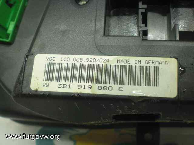

aquí viene mi pregunta, he pillado una cali t4 de 1994 y le estoy metiendo un AHU 1.9 tdi del 95 de un golf 3, he leído casi todo el post, pero no he entendido todo, soygenin recomiendas no meterse en berenjenales de meter el cuadro azul si tienes el cuadro 1 o 2, el caso es que al actualizar el motor y tener centralita,¿ sigue siendo desaconsejable?, yo solo quiero que marque intermitentes velocidad km y rpm, freno de mano etc, no quiero que me marque temperatura, ni nada de eso, seria viable, aun teniendo que pasar por algún electrónico a que recalibre algo o borre luces de airbag y demás o es muy complicado
angelolabarria
mirando por la red he visto que el 919 del 2º bloque de codigos significa que es sin can bus, entriendo que valdria cualquier cuadro sin can bus para adaptar facilmente a cualquier t4 aunque la carcasa no encaje perfecta, todo es adaptable no?
graciass
haizkolari
Enero 28, 2018, 11:02:12 am #478 Ultima modificación: Enero 28, 2018, 11:18:45 am por haizkolari
Tendrías que averiguar si los sensores y actuadores son compatibles...si el cuadro no es puramente digital, usa las mismas señales que el cuadro antiguo, debería funcionar lógicamente
Aquí un forero te puede dar pistas de lo que funciona sin hacer modificaciones..por lo que entiendo enchufando a las bravas
https://www.furgovw.org/index.php?topic=343800.0
Para las rpm no tendrías que modificar nada, ya que la toma del alternador, igual que la t4 pre96 pero el velocímetro es digital, lo toma de un sensor que sustituye el analógico que va con la sirga...tendrías que conseguir ese sensor de t4 post96 e intercambiarlo por el de la pre96 y cablearlo hasta el cuadro
