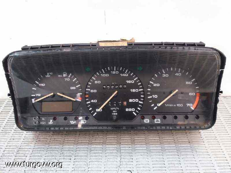

   .sombrero HOLAAAA, he aki mi gran duda.
MI FURGO es -        1.9d - 1995.
El problema es que tengo un cuadro de un vw passat 1.8t  del 1995 y solo tiene *26PINES* y el original de la furgo es el de primera
generación el tiene relog analógico a la derecha. y este si que tiene lo *28 PINES*. WTF?????
Lo he instalado y lo único que NO funciona es la aguja de la ( temp ) y las ( RPM ).
               .confuso2 ¿ POR QUE A ESTE CUADRO LE FALTAN DOS PINES? .confuso2
                .loco2 ¿ por que el passat es gasolina?
                                                         AYUDA POR FAVOR  .panico
haizkolari
las rpm en los gasolina es diferente señal de los diesel, supongo que será digital (sensor de rpm) mientras que en los diesel de la época lo toman del alternador, son señales incompatibles
GSUS380
Febrero 23, 2017, 19:50:34 pm #455 Ultima modificación: Febrero 23, 2017, 20:21:02 pm por GSUS380
muchas gracias,  .palmas .palmas
  pues la aguja de la temperatura por que no hace nada?  y la aguja de la Rmp hace intento de subir. el antiguo y el del passat
haizkolari
Cita de: GSUS380 en Febrero 23, 2017, 19:50:34 pm
sí, a la aguja le llega un voltaje y una señal pero no le sirve, se moverá pero no marcará nunca bien
lo de la temperatura quizá uno de los pines que le faltan lleve esa señal o está averiado o las pistas mal  .malabares

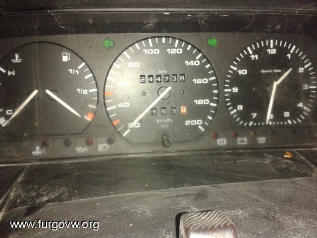

cslop87
buenas mi furgoneta trae el cuadro de segunda sin rpm, y me gustaría ponerle uno con rpm, mi duda es, si le pongo uno como el mío pero con rpm seria plug and play? o abria que sacar algún cable por otro lado o algo? y si le pusiese uno de los últimos que tendría que hacer?
SoyGenin
Cita de: cslop87 en Marzo 14, 2017, 22:01:21 pm
Si no llevas cuentavueltas no es una tdi. Si quieres poner uno con cuentavueltas tiene que proceder de una que no sea Tdi. En teoría, así es plug and play, si aún así no te marca las vueltas es que en algún momento se ha cambiado el alternador y no tiene linea W, tendrías que sacarsela.
cslop87
La mia no era tdi, era la 1.9td pero le he metido el 1.9 tdi afn y si, el alternador se lo he cambiado
Como saco la linea w? Esque no se que es eso jajaja
