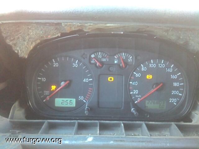

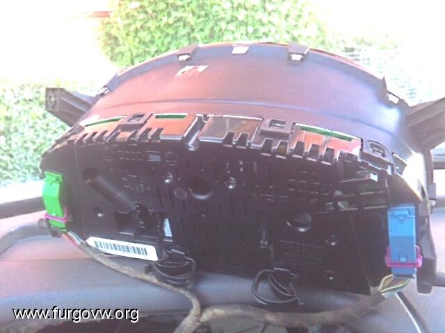

Buenas caballeros, tengo una t4 caravelle 2.5 tdi 102cv matriculada en diciembre de 1999, la he comprado hace un par de dias y ya estoy dando caña a las reparaciones. Por lo que he visto en el foro, puede que los problemas que veo ( no funciona el cuentarrevoluciones, luz de airbag, pita y parpadea el aceite aunque al arrancar se apaga y de aceite va bien, no puedo resetear el check siguiendo las instrucciones de mantener el boton,,,) vengan de que que el cuadro que tiene montado no sea el correcto. Es un cuadro de la tercera generacion, detras tiene dos conectores uno verde y uno azul, al quitar uno de esos enchufes ( no recuerdo ahora cual) el cuadro se apaga, pero si quito el otro no noto que ocurra nada de nada.

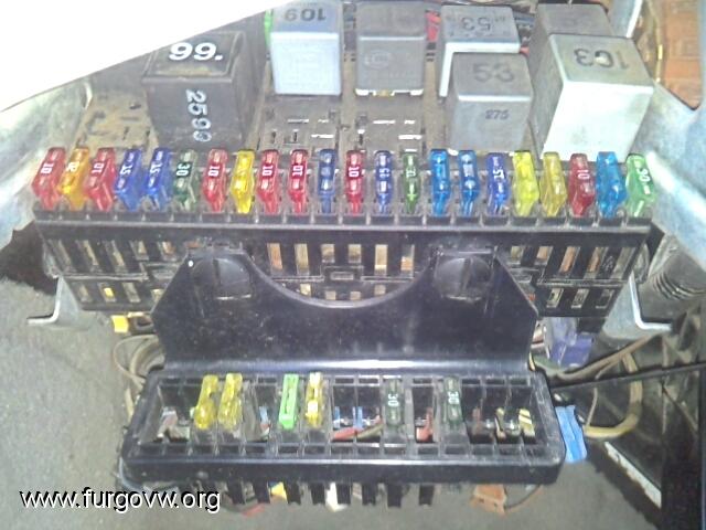

Siendo de Diciembre del 99 es modelo del 2000 y deberías tener Can-Bus. Me temo que cambiaron el cuadro, dijeron que era del 99 y le metieron uno sin Can-bus por lo que dices. Vete al cuadro de fusibles y relés y mira si tienes lo que indica la flecha amarilla, lo primero.

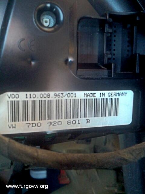

Si es así, y confirmas que tienes Can-Bus, saca el cuadro y en la pegatina con su nº de referencia, ésta en ningún caso debe terminar en "0" y si terminase en "1" la letra que le sigue no debe ser "H".
Vamos, que saques el cuadro, mires su referencia, compruebes que tienes Can-Bus y nos cuentas.

Buenas caballeros, he mirado los que me comentais pero el código del cuadro no es igual, a ver si se subir una foto. De todos modos os cuento, he ido al desguace y he probado el de un pasat, aunque el tamaño es distinto los conectores eran iguales y para mi sorpresa da los mismos fallos salvo que el cuentarrevoluciones funciona fetén. Una vez en casa he seguido trasteando y por una corazonada he desmontado el volante y fíjate por donde, el cable que va por dentro enrollado para conectar la clema con el modulo del airbag, esta partido por cinco sitios!!!! Creéis que eso puede hacer saltar el fallo de airbag?? Jajaja. Mañana voy a por otro volante, seguiré informando.

Bueno pues por lo que veo en el cuadro de fusibles parece que no es con canbus en principio, SoyGenin corrigeme si me equivoco.
De todos modos subo tambien una foto de la etiqueta del cuadro por si me podeis confirmar esto, por que dadas las pruebas,,,, y que hoy durante 1 segundo el cuentarrevoluciones ha vuelto a la vida ( despues de esto he apretado los conectores, meneado los cables, golpeado el cuadro con los tipicos golpecitos marca española para arreglar cualquier aparato, pero nada), creo que tocara cambiarlo en algun momento.
En cuanto a los testigos,,, el de airbag espero que se arregle al poner un volante con el cableado en condiciones ( no se si luego sera necesario resetear la centralita con el vagcom que no tengo), el testigo de desgaste de pastillas de freno espero que sea eso,, que las pastillas necesitan cambiarse ( mañana lo miro), el de el abs me trae mosca por que a veces esta y otras veces no,,,, ya indagare al respecto aunque tengo entendido que si la bateria no esta bien puede saltar ese testigo y monta una de 70Ah que es un poco justita y con el motor en marcha me da unos 13,7 V que aunque esta dentro de rango es tambien algo justito. El testigo del aceite parpadea, pita y no se quita hasta que arrancas, mas de lo mismo ya lo mirare por que  aceite tiene hasta su marca de maximo y el motor va fino, tiene fuerza, no humea y ademas por ahora apenas voy a usarla hasta que la tenga a punto de estos temas.
