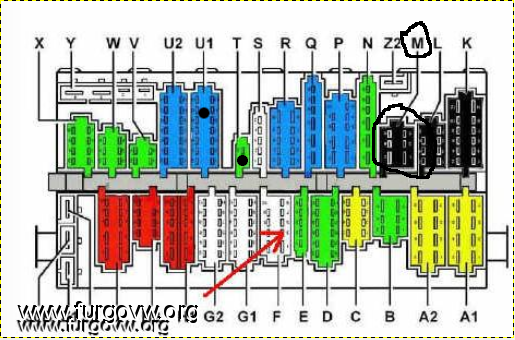

Hoy he tenido un rato para dedicarle a la furgo y he comprobado el pin 12 que alimenta la iluminación del cuadro. Efectivamente no llega corriente. Viendo el precio del cable entero pienso que lo más fácil sería cambiarlo por uno nuevo, que además ya me ha facilitado la referencia Haizkolari más arriba  ;), pero al quitar la caja de fusibles y ver la maraña de cables me he asustado un poco, ni siquiera consigo ver el otro extremo del cable del cuadro. No sé qué hacer la verdad, quizás me toque llevarla al taller...
EDITO: me equivoque y el precio que decía que es barato es el del conector, el cable lo he visto por ahí por 60€ que me parece demasiado, tratare de mirarlo en desguaces aver que pasa. Por cierto, en mi conector son todos los cables blancos menos 2, no sé cómo de normal es eso.

no hombre no compres eso por un cable... y no te asustes, desatornillas el portarelés, lo desmontas(está pensado para eso), le das la vuelta y busca el cable gris (o blanco depende del modelo) que va a dar a la parte trasera del portarelés al conector U1 pin 14... primero comprueba el estado del conector y si está bien vas por secciones pinchando y comprobando donde empieza el corto  ;)

Pues si me lo pones así tendré que intentarlo,jejeje. Comprobaré el conector y si está en buen estado probaré a hacer esa conexión (conector u1 pin 14 - conector cuadro pin 12) con un cable en buen estado, si así se me ilumina el cuadro te debo unas cañas Haizkolari, y si no tb por tu colaboración .brinda  .Mañana os cuento.

Hola de nuevo. Os cuento cómo va la cosa. Hoy me han dejado porfin un multimetro y he podido mirar si al pin 12 del cuadro llegaban los 12v (el otro día comprobé si llegaba corriente con una bombilla y cable), y he comprobado que llega pero solo 7,5v. Puede ser que antes no llegase debido a un mal contacto ya que antes de medir saque la caja de fusibles y trastee un poco los conectores u1,2, y el regulador de intensidad. Ahora se me enciende la primera bombilla del cuadro y con una intensidad como nunca había visto, tanto que ya me es suficiente para ver el cuadro por la noche  ;D. De todas formas estaría bien recuperar las 2 bombillas que faltan. Las he comprobado con él multimetro y en principio parece que no están fundidas, de todos modos probaré a cambiarlas aver que pasa. Sospecho seriamente que todo el problema venía del regulador de intensidad, quizás lo cambie tb ya que es bastante barato y así salgo de dudas.
