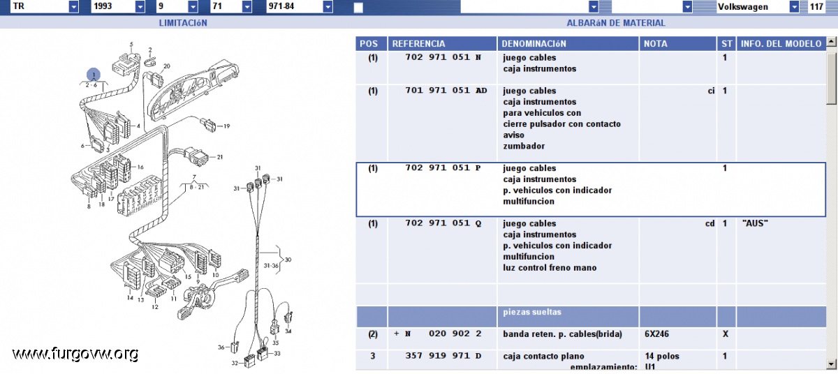

un saludo, desde hace dos años que estoy sin indicador de gasoil ni temperatura y también fallan las luces de nivel de agua y presión de aceite en el cuadro 1 con cuentarrevoluciones y reloj digital en mi multivan del 93 2.4d.
lo e desmontado en varias ocasiones y está todo bien,soldaduras,contactos,pin,s....
de vez en cuando(con el mosqueo)le e atizado un castañazo al salpicadero justo encima del cuadro y a funcionado por unos momentos.
Tras artarme de revisarlo todo,varias veces y verlo todo bien me decanto por que sea el cable que va del cuadro a la caja de fusibles,y ahi va mi pregunta¿sabeis la referencia o numero de fabrica para poder encontrarlo? e preguntado en varias vw(concesionarios)y no saben nada o no quieren saber....una ayudita pleasse....
haizkolari
Cita de: iñakimaria en Abril 04, 2016, 20:27:22 pm
he tardado 5 minutos  ;D y eso que no trabajo en la VW  :roll: bájate el pantallazo a papel y dale con el en los morros al de recambios de la VW  .meparto
haizkolari
también puede ser el conector de 28 polos nº5 tiene la referencia 357 972 529
