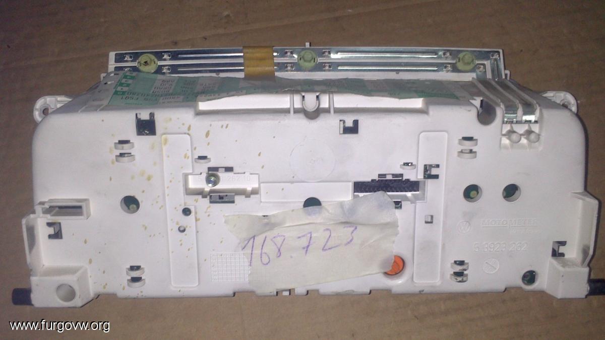

Perdona pero he estado un poco liado, he encontrado este post en el foro donde sale la parte trasera de un cuadro identico al que llevo yo:
http://www.furgovw.org/index.php?topic=264522.0
Perdon por no colgar la foto directamente,desde el movil estoy un poco limitado, el forero dice que es de una 2.4, y lleva el conector que lleva mi cuadro, podria ser que las 2.4 lleven el mismo conector negro pero con los pins ordenados distinta manera? Ya digo que es raro que ahi haya una entrada y en la instalacion de la furgo no haya ningun cable que pueda enchufar ahi.
He mandando un MP al otro forero que le ofrece un cuadro que marca mal, a ver si me lo deja barato y puedo probar, sino al desguace, que cuanto menos dinero tire a la basura comprando algo que quizas no necesito, mejor.
Ambos cuadros (el de la foto que colgué yo y el del otro post que dices tú) son exactamente iguales, con la salvedad de que el cuadro de las fotos que subí yo no lleva testigo de reserva de combustible, pero las conexiones son idénticas.
El hueco que dices que va a la izquierda en el caso de mi cuadro, y por lo que veo en el del otro post también, son solo un agujero sin posibilidad de conectar pin alguno, y a el no va nada (posiblemente fuera porque como las carcasas eran todas iguales allí llevara algún conector los cuadros que llevaban MFA o eran automáticos), mira esta foto:
Así es que revisa bien el cable que dices que tienes por ahí suelto, que posiblemente no sea ni del cuadro.
P.D. Por cierto, ¿revisaste ya los fusibles y el sensor de temperatura del que hablábamos?

Creo que no me entendiste, cuando hablaba de puentear el sensor de temperatura no me refería a los pines del cuadro, sino a los del propio sensor, el cuadro no te haría falta desmontarlo en absoluto (es más, si lo desmontaras no podrías comprobar si funciona).

Buenas a todos, antes de nada gracias a todos por toda la información volcada en este foro. Es de gran ayuda siempre. También decir que antes de preguntar me he leído este post completo y todos los que he encontrado relacionados con este tema.
Tengo un cuadro de la 2ª generación como este:
Desde que compré la furgo tenía la sensación de que fallaba la aguja que indica la temperatura y tras preguntar e investigar, cambiar el sensor de la temperatura y el termostato seguía sin ir bien. (no marca más de lo que se ve en la foto).
Desmonté el cuadro y comprobé que ya había sido trasteado anteriormente, ya que tiene un puente hecho en el led del alternador, que tiene un cable sacado directamente al cable del conector. También pude comprobar que el reloj que marca la temperatura estaba jodido interiormente, el engranaje estaba comido. Entonces interpreté que por eso la aguja no pasaba de ese punto. Después de trastearlo ya no me marca bien ningún indicador.
