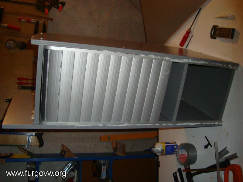

mueble hecho con lamas de persiana del leroy merlin, el acabo es super sencillo,unirlos y poner cinta americana por detras para que se mantengan al ras.
los railes tb del leroy, eso si ojo con la curvatura, dar margen suficiente antes de unir todo,(no como yo jejeje).

La cinta americana para que la pones?
Esta chulo el mueble, solo que a mi me gustaria mas buscar unas lamas mas pequeñas por que las de aluminio de casas las veo muy grandes.

la cinta americana la pongo por detras para que las lamas no se muevan hacia los lados, es decir las colocas todas bien centraditas, que todas las esquinas coincidan, y pegas; sino pones nada kizas no se muevan mucho pero algo siempre se moveran y kizas dificulten la apertura.

Cita de: malkoo en Octubre 17, 2008, 18:17:03 pm
Esas curvas de la parte de arriba como se hacen sin deformar los carriles?
como las has curvado?
